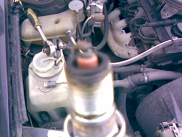

Про эту свечку что можно сказать? Было на ней ещё немного белого налёта, который пальцем провёл и он изчез (вроде бедная смесь, но по расходу не скажешь, и как-то легко он стёрся этот белый налёт, мож просто налёт от газа). Понятно, что красный цвет это присадки, но чтоб на изоляторе, :insane: первый раз вижу. Поменял на беру четырёх контактные.
Проверяй :smile: :http://www.w201club.com/forum/index.php?showtopic=13613
