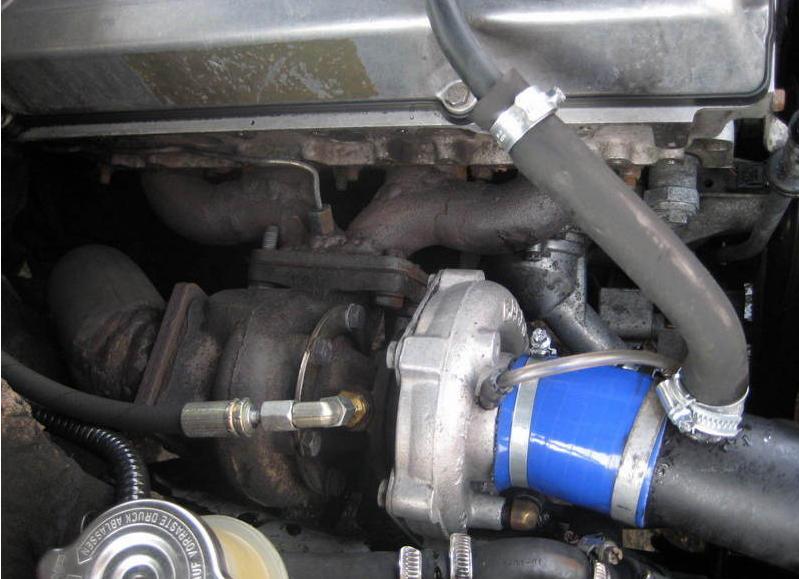

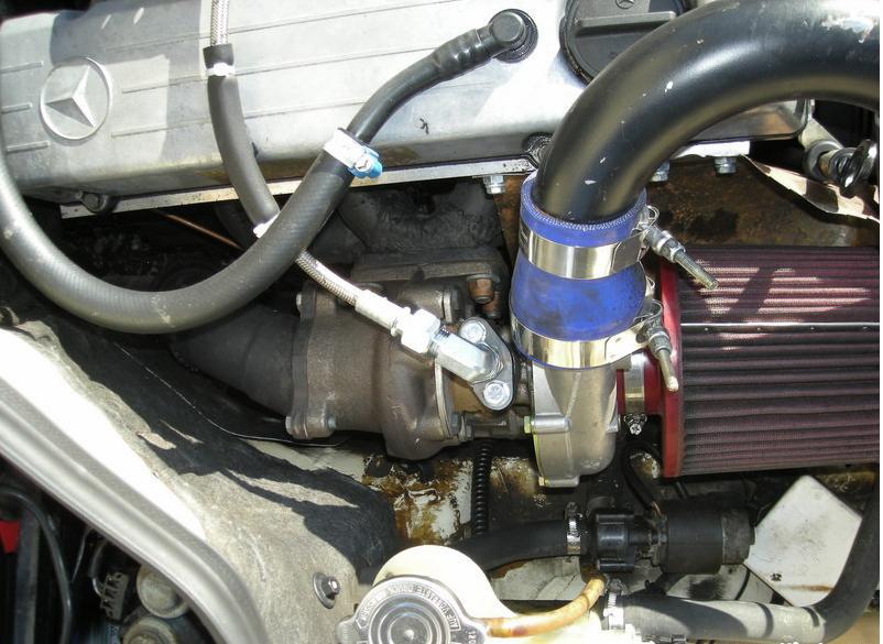

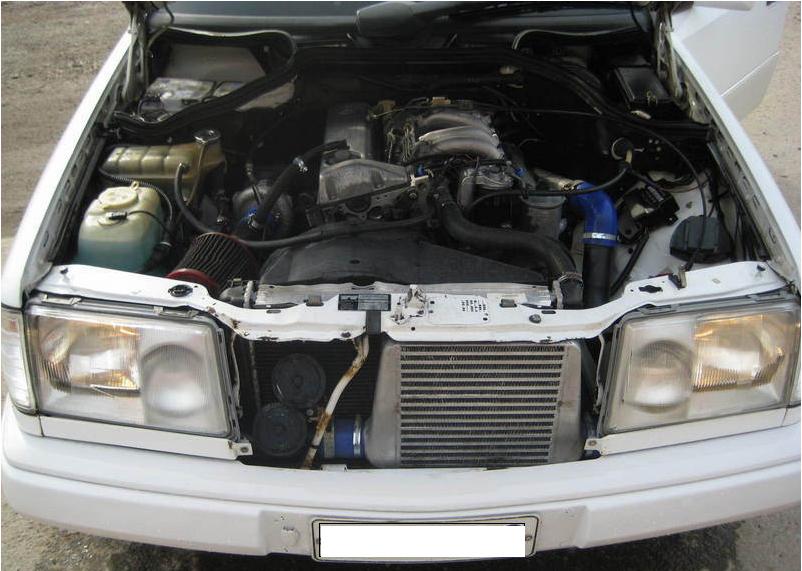

Случайно нашел объявление которое меня просто поразило! На одном иностранном сайте выложили 2 мерседеса аналогичных моему, НО с установленным турбонаддувом!!! Заявленные характеристики: Мощность 129 кВ / 175 л.с., Максимальная скорость 200 км/ч, Ускорение (0-100) 8,0 сек.
Это то что мне надо! Ни больше, ни меньше! Копнул глубже: утверждалось что установлен некий Garrett T03 Turbo. Если получиться прикреплю фото.
Вопрос: КАК?

Всё что ты нашёл верно. Также верно как с 603 мотора снять 300 квт и с 606 500квт.
Тебе нужна турбина, интеркуллер, плунжера в топливный насос с 603 турбо + отрегулировать их на большую подачу, форсунки от турбо мотора ( твои нужно переделать под турбовые, так как там давление рабочее 160 бар помойму ), поставить прокладку между блоком и головой потолше.
Ну и до кучи : перепускной клапан газов ( вестгейт ), регулятор надува ( буст контроллер ) перепускной клапан самого давления ну и датчик давления в салон если хош. + немного шланчиков на смазку турбины. Я б ешо поставил датчик температуры масла чтоб в салоне показывало. Так как жарит без последствий можно когда масло до 60 градусов подыметцо ! Удачи в постройке ! если чо в ЛС пиши чем смогу помогу. :wink2: :beer:
