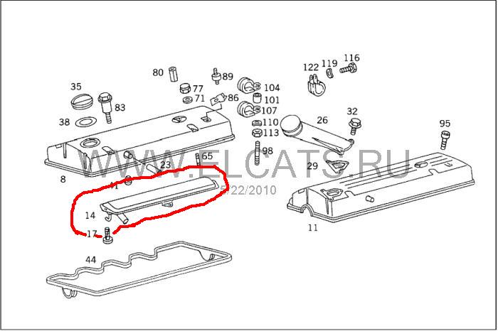

То же есть вопрос :confused:
У меня сепаратор пластиковый и весь потресканный, номера нет, а в экзисте только так, деталь №14 - железная, по крайней мере по рисунку она железная (видел на других двигателях и пластиковая под другие крепления и другой формы) Где найти пластиковый :confused:
