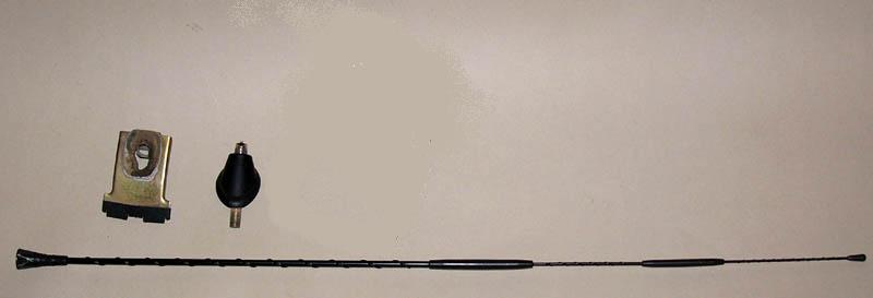

вот поэтому надо вот такую антенну! antenna.jpg , себе ищу, и нигде не могу найти((

У меня подобная стоит но после какогото урода осталась только половинка
А цена за новый штырь порядка 6000 р
новый оригиналый штырь стоит 1200 руб, вы чего вообще? ))
