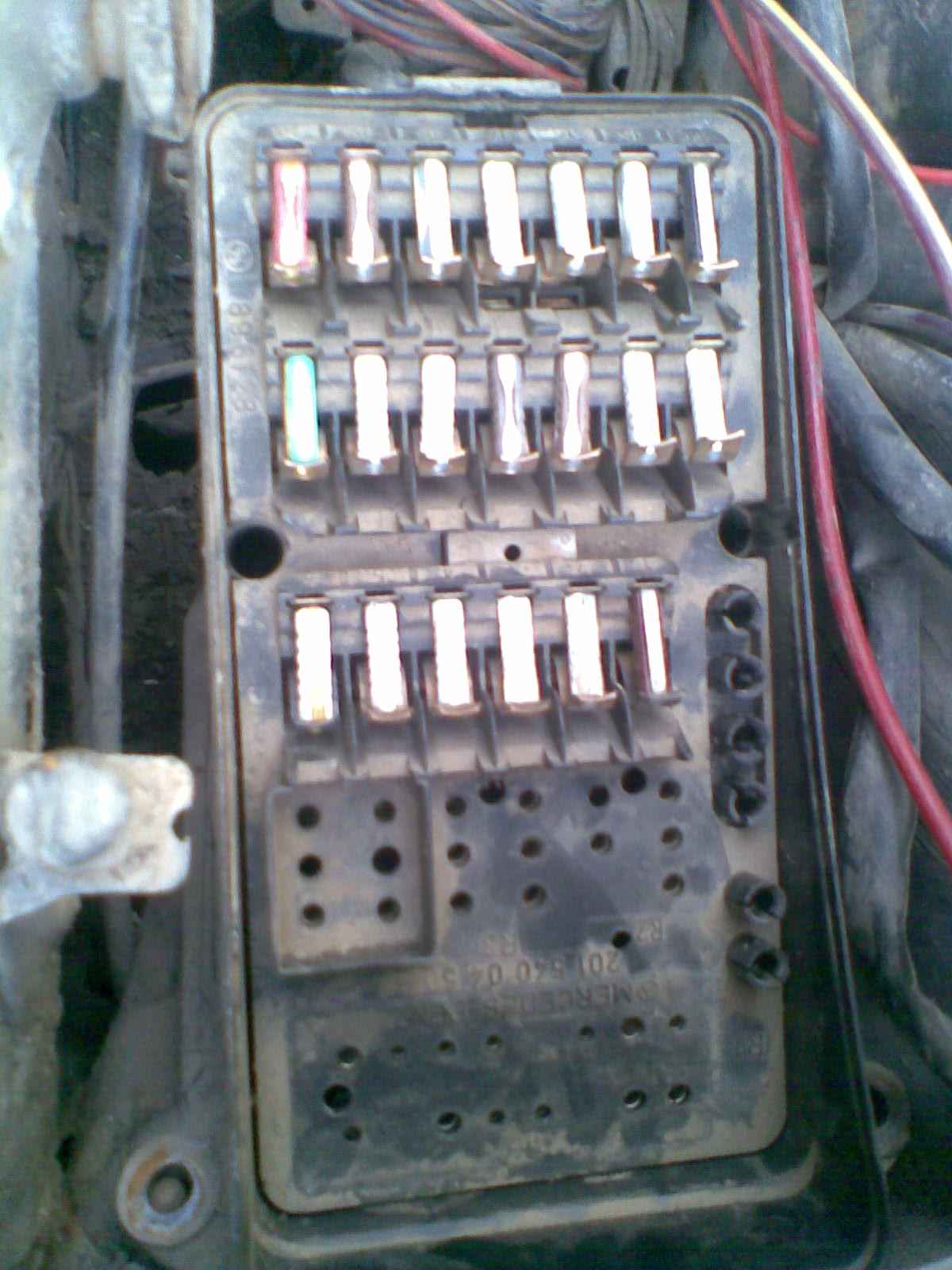

как розобрать блок из предхранителми

как ее розобрать чтоб с низу контакты по перепаивать ?

Никак не разобрать! он залит внутри компаундом.
Ищи на разборе аналогичный.

Спасибо! да уже контакты винял ведешкой по фукал ужасно было окисленое что аж пару контактов по отпадало...завтра в магазин и ремонт))) Спасибо !!!!!!!!!!!

http://www.oldmerin....=...st&p=761824

Зомер спасибо большое буду пробовать розобрать у меня такая же ситуацыя как и у этого парня! а огоромное спасибо вам за то что есть такой форум огромное спасибо всем !!!!!!!!!!!!!! за помощь и дальнейшую помощь!!! и я буду старатся всем кому смогу помогать !!!!!!!!!!!!!!!! :hi: :beer: :applause:

немогу понять что как она розбирается уже 30 минут смотрю не вдупляю!!!!!!!!!!!!!!! :bangheat: :bangheat: :bangheat: :bangheat:

Отправлено 03 May 2010 - 22:30
