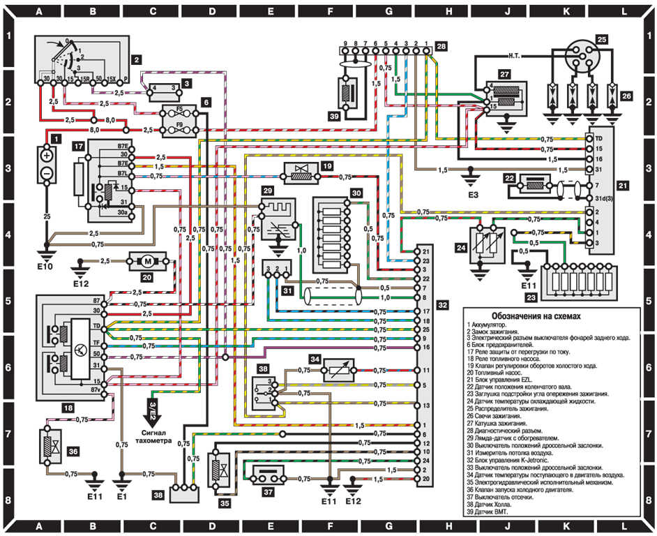

322.eps.jpg вот поеду на дачу буду пристально рассматривать 25, 9, 15 и 1, 6 контакты в ЭБУ. вроде они отвечают за сигналы работающего двигателя

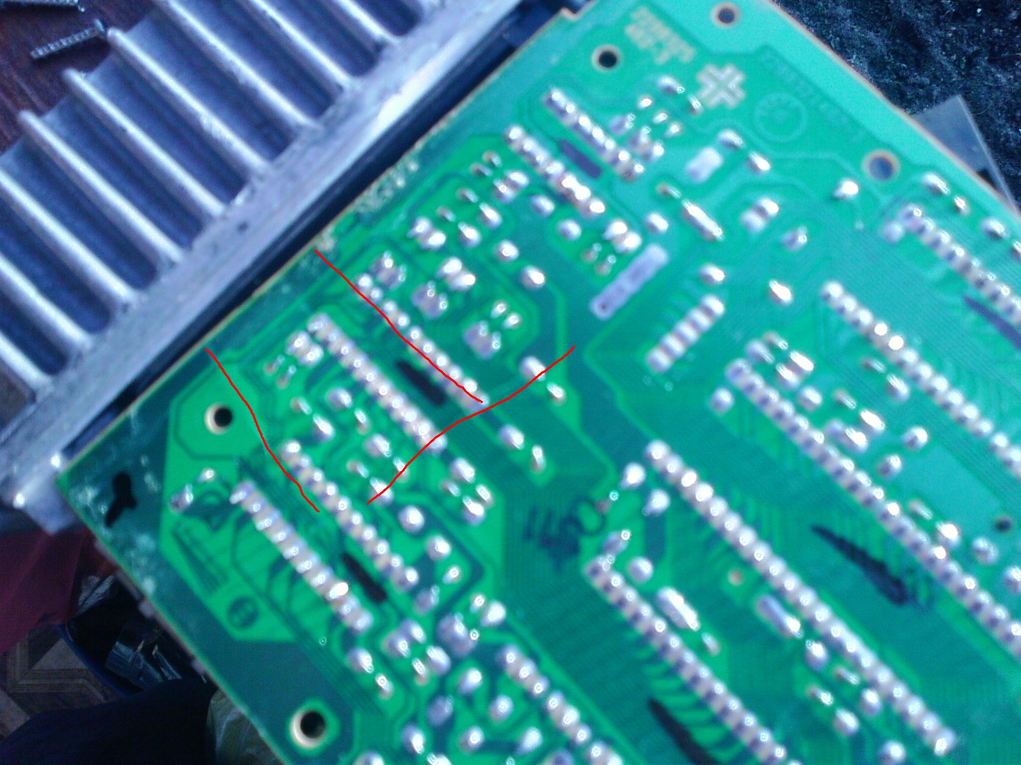

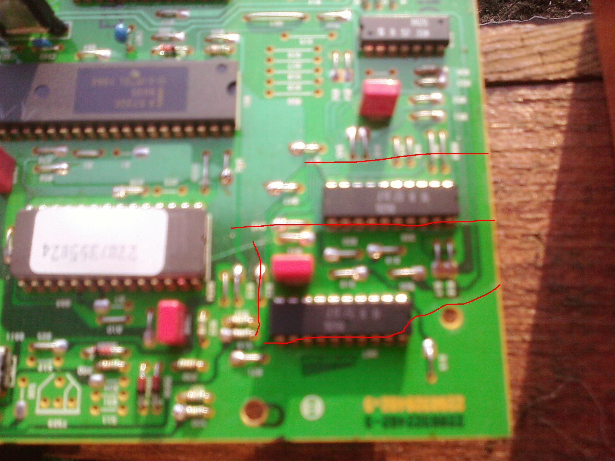

Вообщем виновник был вскрыт и обнаружено вот что!
Фотки конечно не Айс, но линию разлома печатной платы пометил красной линией, там куча дорожек перебитых, а на корпусе только небольшая коцка!
вот теперь буду спаивать со старыми мозгами, там другая плата повреждена SP_A0181.jpg :redface:
