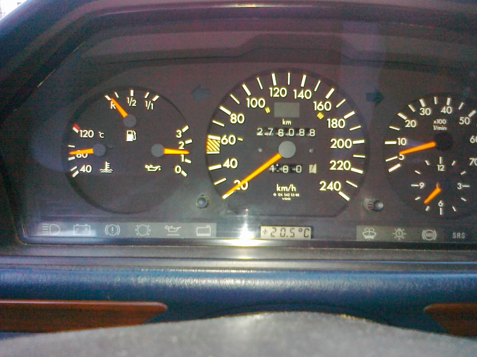

Я тож тут отпишусь, автор, у меня такаяже проблемка, и такой же движок.
Ездил на 10w40 esso, давление было на холодную 3, на прогретом(выше 80) D(550) 0.3,на Р 1, на 3-ку выходил при 2000об. Я прям заочковал, и по сей день думы. Делал я раскоксовку- нефига(у меня компрессия в 1и 2-м цилиндрах неочень). Потом я заменил масло на 10w60 mobil... с давлением ниче не поменялось!!!!!!!! Покатался по городу, и заметил какието изменения. При прогреве до 100(эт следующая риска я так понял) давление на D было гдето 0.5, удивило однако, на Р 1.2. Потом я укатил в деревню. Приехал вот на майские.
И что то интерессное произошло. прогрел. температура 80, на Р 2, на D 1.5, на тройку вылетает при 1000.
Прогрел посильней упало на 0.3, чем это объяснить незнаю, на масле этом прокатил около 300км.

У меня тож загорает иногда. Это наверное датчику кирдык. Он работает на подъем, те его маслом толкает вверх и он контакты размыкает, только опустится уровень, тарелка датчика вниз и контакты замкнулись.
У моего датчика было есче усилие, при подъеме вверх, и я вот думаю когда масло холодное оно его поднимает нормально, а вот когда прогреется, то плотности нехватает, чтоб тарелку датчика вверх поднять, вот и горит лампа.
а вот так сейчас обстоят дела
