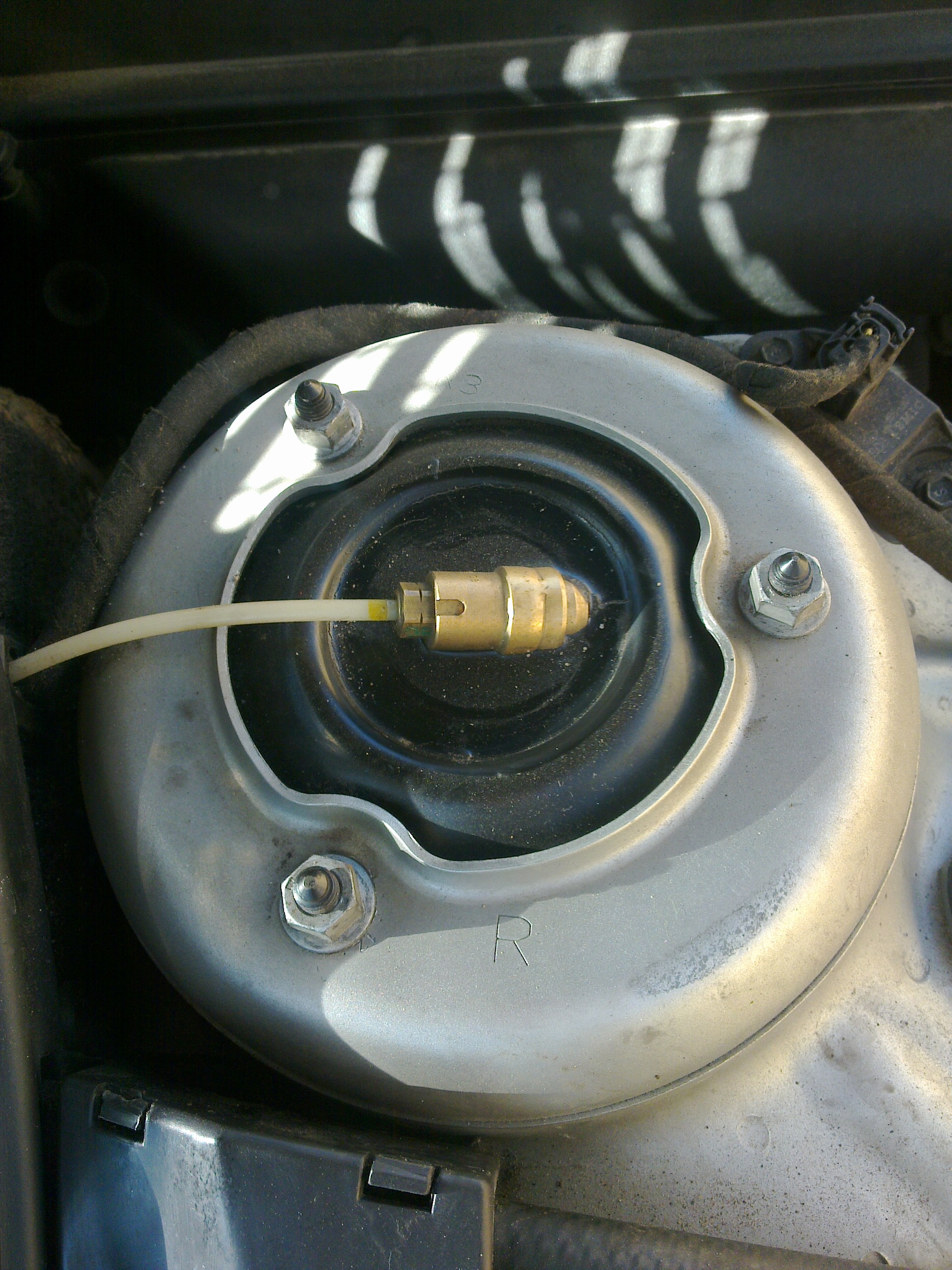

Здравствуйте. Вот что у меня показывает, подскажите что это такое.

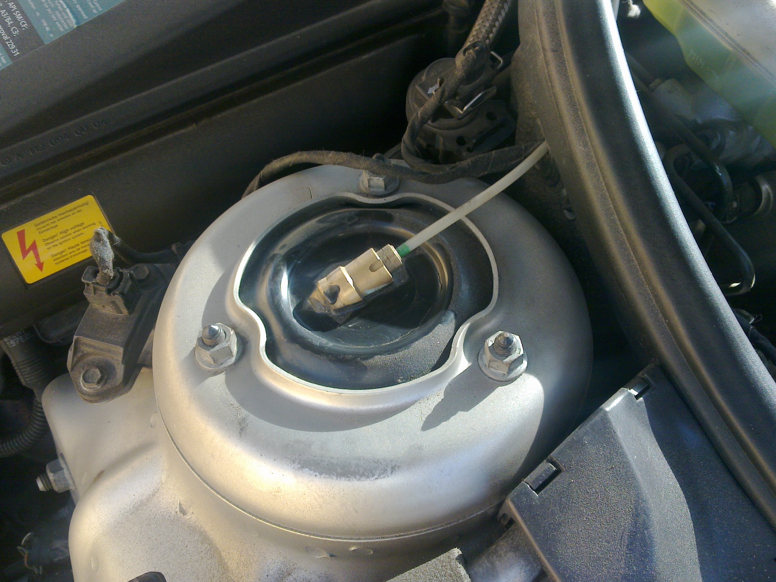

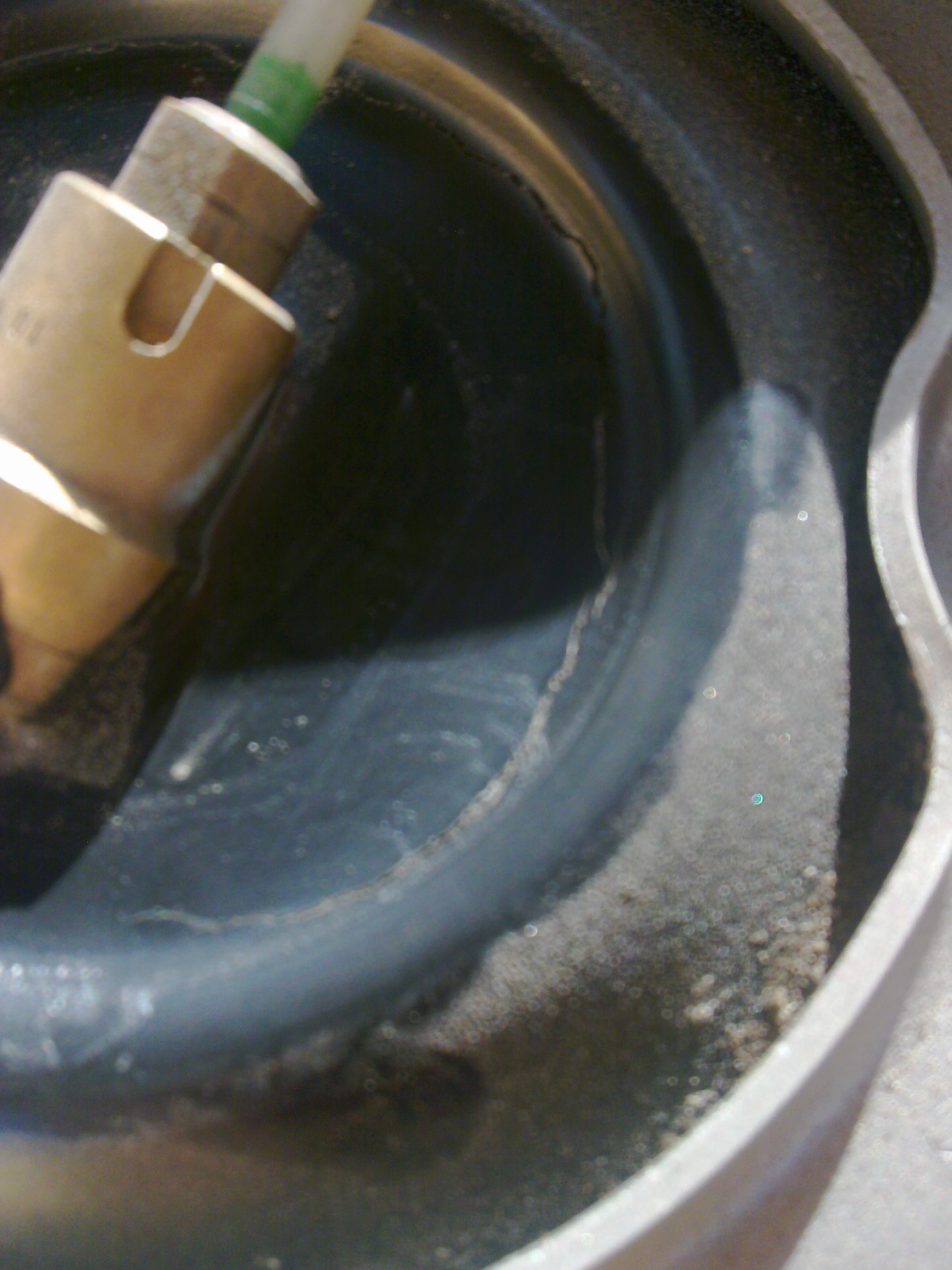

И вот ещё что, что за трещинки такие??)
Скажите что делать? И страшно ли это?

А что за трещины на стойке?)

может таки до сервиса всё таки даехать, 220 не 123 всё таки :smoke: (тем более что сам не в ремонте не понимаешь) воткнут компутер и обьяснят косариков так на 20-25, что надо 2 литра масла долить, и торомоза на подходе, про лампочки уже тебе написали-включаешь весь свет и бегаешь вокруг авто смотришь что не горит (подсветка номера скорее всего)-это как бы и правилами дорожного движения предписано-если права ПОЛУЧАЛ сам то должен был бы знать..
Ну и подушки рвутся, скоро стойки в капот воткнутся :lol: , это не так страшно если не затянуть с заменой-а менять надо довольно срочно.
На ответы сильно не обижайся, всё таки при покупке немного бу 220 надо понимать что это тебе не 201,124,123-тут немного другая машина и совсем немного :gigi: другие суммы на ремонт и запчасти.

А точно менять надо? Просто я где-то читал, что это может только защитный слой потрескаться)
Ваще 220 не та машина - где то что то прочитать и в ближайшем гараже сделать - может очень дорого обойтись. Как сказали выше мотор просит добавить 2 литра масла - там наверно всего литров 6, ещё вроде чуток так поездить и капиталка может случится. В правом заднем фонаре и ближний правый свет сгорели лампы, может и не сгорели, но просит проверить. Если с английским ваще не алё, то хотяб из яндекса можно попытаться перевести. А сейчас денег не пожалеть на диагностику, а после уже решать что дальше делать. Каждый раз к официалам ездить - денег никаких не хватит, т.к. при малейшем подозрении на неисправность официалы как правило не парятся, а выписывают деталь целиком под замену и только оригинал, поэтому необходимо найти хороший магазин запчастей (екзист это попадалово на деньги и время) и сервис желательно с профилем мереновским, а не то где делают всё подряд, но на это может уйти довольно много времени.

Так что там со стойками то у меня?? =))
Ну по фото гадать это всё равно что лечить геморой по дистанционно. Езжай к дилеру или в профильный сервис. 220ый не та машина что бы на коленках ремонтировать и ставить диагнозы через инет. Мож и всё не так плохо.
Если сейчас есть только трещины на стойках, но машина не падает после стоянки, то срочно покупать ремкомплекты стоек и менять на хорошем сервисе, знакомом с 220м кузовом. Если протянуть с ремонтом стоек, могут выйти из строя блок клапанов подвески и компрессор.

Сегодня ехал мимо автосервиса, мне такм скзали, что ничего страшного, что трещина. И чтоб я не беспокоился...))) И чё?) Кому верить то?))
Тебе ж ссылу дали на бенцклуб с проблеммами подвески 220, вот прям на первой же странице, ответ на твой вопрос.
И на брюхе приползали с погнутыми передними крыльями, и на эвакуаторе притаскивали, некоторые сами приезжали, но с рекламацией, что автомобиль опускается после ночной стоянки до упора. Чаще всего причина была в негерметичных стойках (особенно в районе верхних чащек). В то время ещё не было рем. комплектов для ремонта стоек, поэтому их меняли в сборе. Но нередко, после замены клиенты приезжали снова с неисправной подвеской. Всё дело в том, что пока автомобиль эксплуатировался с негерметичными стойками компрессору приходилось постоянно работать в усиленном режимы, чтобы поддерживать уровень, что приводило к уменьшению производительности или его отказу ( компрессоры 220-х первых годов выпуска не отличались надежностью). Поэтому приходилось менять так же и компрессор, который поставлялся всборе с клапанами. Бывали случаи, когда клиент не сразу обращался в сервис и некоторое время ездил с неисправным компрессором на новых стойках и в результате их приходилось менять повторно. Думаю, не нужно объяснять с каким скандалом это всё происходило и сколько нервов отняло у мастеров и руководства, а нервные клетки, как известно не восстанавливаются. Именно поэтому, при данной неисправности и стали предлагать менять всё сразу. Те, кто соглашался, больше не возращались с этой проблемой, те же, кто отказывался уезжали скорее всего к "дяде Васе в гараж" и меняли этот же комплект, но по частям... Сейчас ситуация с пневматической подвеской нормализовалась. Иногда ставим рем.комплекты на стойки, иногда меняем компрессор с реле, но это уже единичные случаи.
