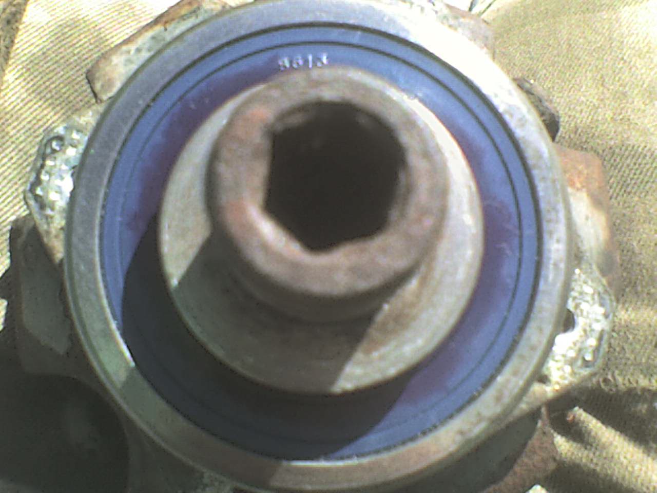

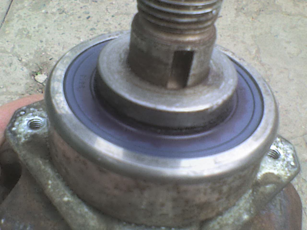

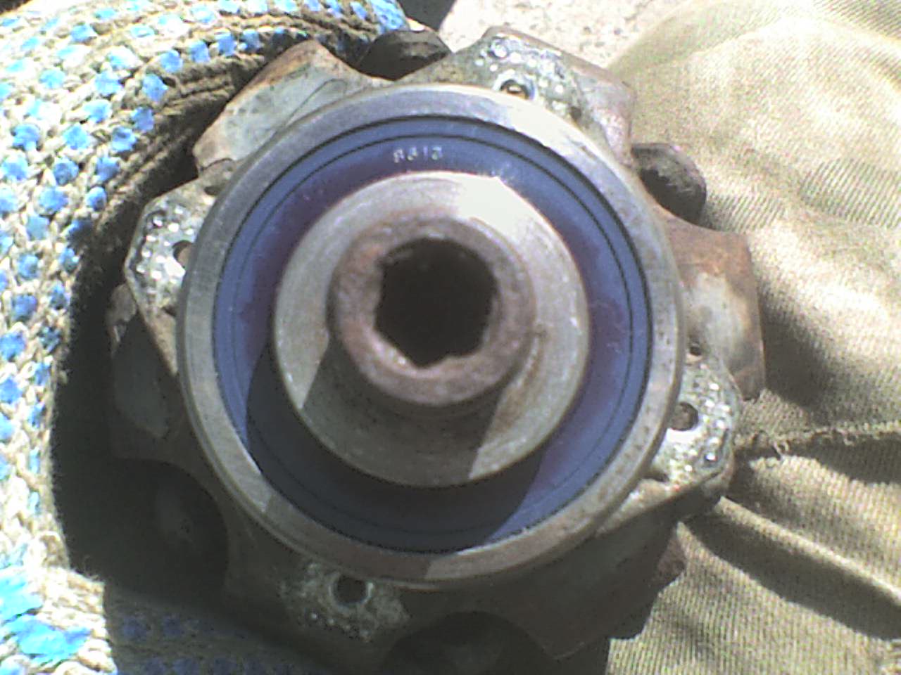

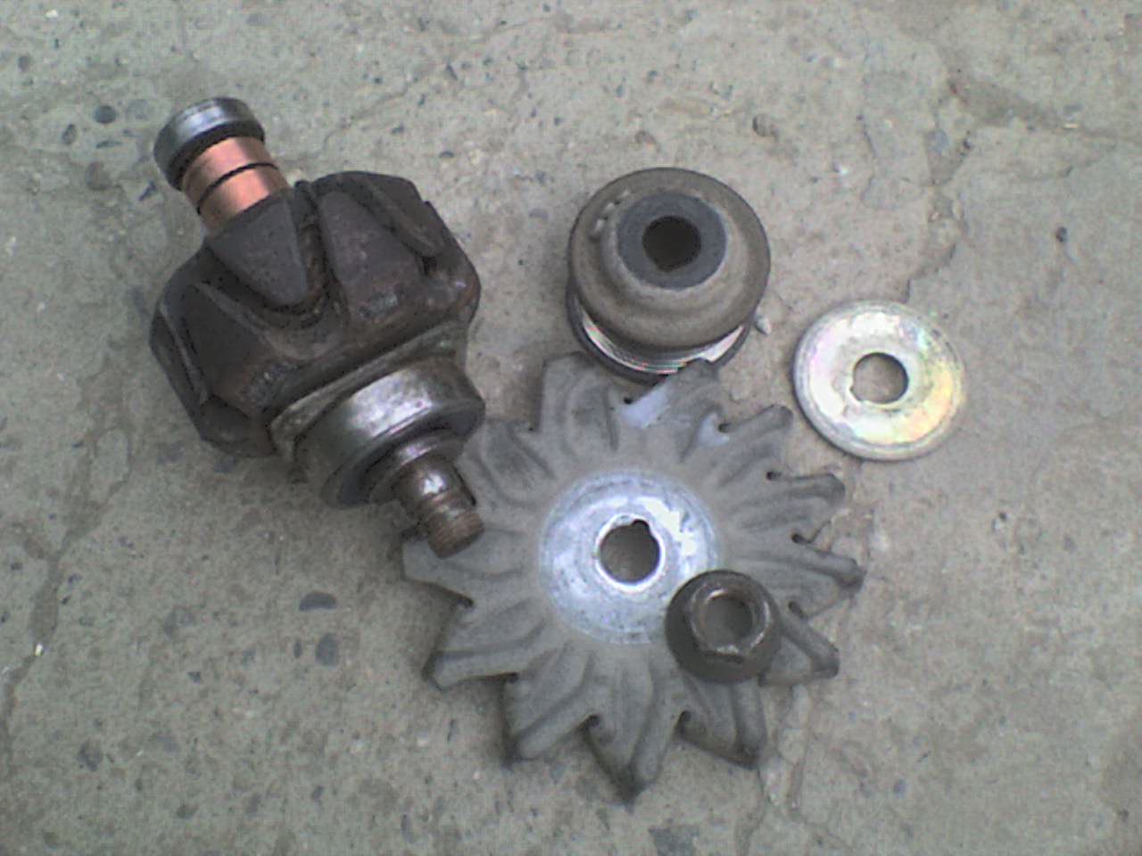

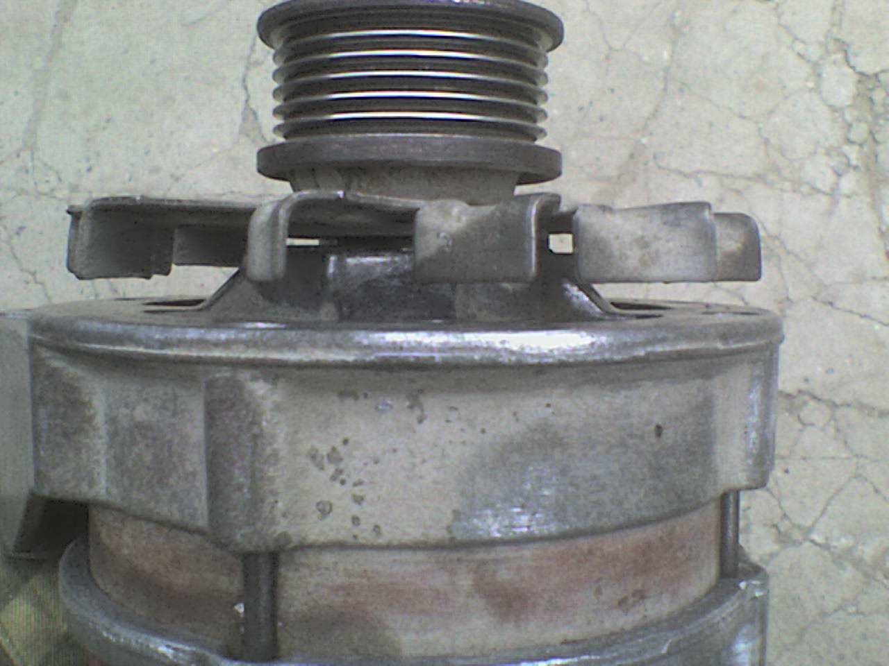

Смущает отсутствие шпонки(наверно про...ли родную шайбу и выточили другую),зазор между крыльчаткой и передней крышкой(виликоват наверно).А сверху подшипника имеется шайба и коковы ее размеры?Шкив при откручивании гайки наместе,зато ротор крутился с гайкой.

А что мешает поставить шпонку?Если подходящей нет, то вытачивал на наждаке из куска обломанного сверла по месту.И всё!

А если такая шайба в неколхозном гене,или там должно быть чтото другое.
Эт нада идти свою гену разбирать!Судя по фоткам,всё вроде по уму стоит,крыльчатка тож нормально(назначение крыльчатки-охлаждать гену,создавая воздушный поток-у тебя порядок).Осталось шпонку поставить и собрать всё взад.Или ещё какие претензии к гене?

Буду подшипники менять задний приобрел,а вот передний ненашел(нестандартный размер,по нету ненашел аналога 52*17*17)буду другу заказывать.Да еще помучает шайба,крепко засадили гады(пол канавки под шпонку закрывает).
Понятно!Шайбу попытаться снять съёмником вместе с подшипником.В шайбе сделать пропил надфилем под шпонку.Ну и саму шпонку.Удачи!

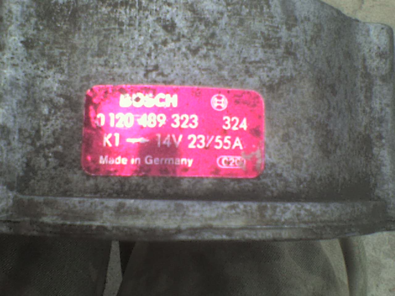

у меня точно такой же генератор(бошь 0 120 489 323 324(55А)), как у тебя, не подскажешь размер подшипника заднего? а передний я так понял 52*17*17?
