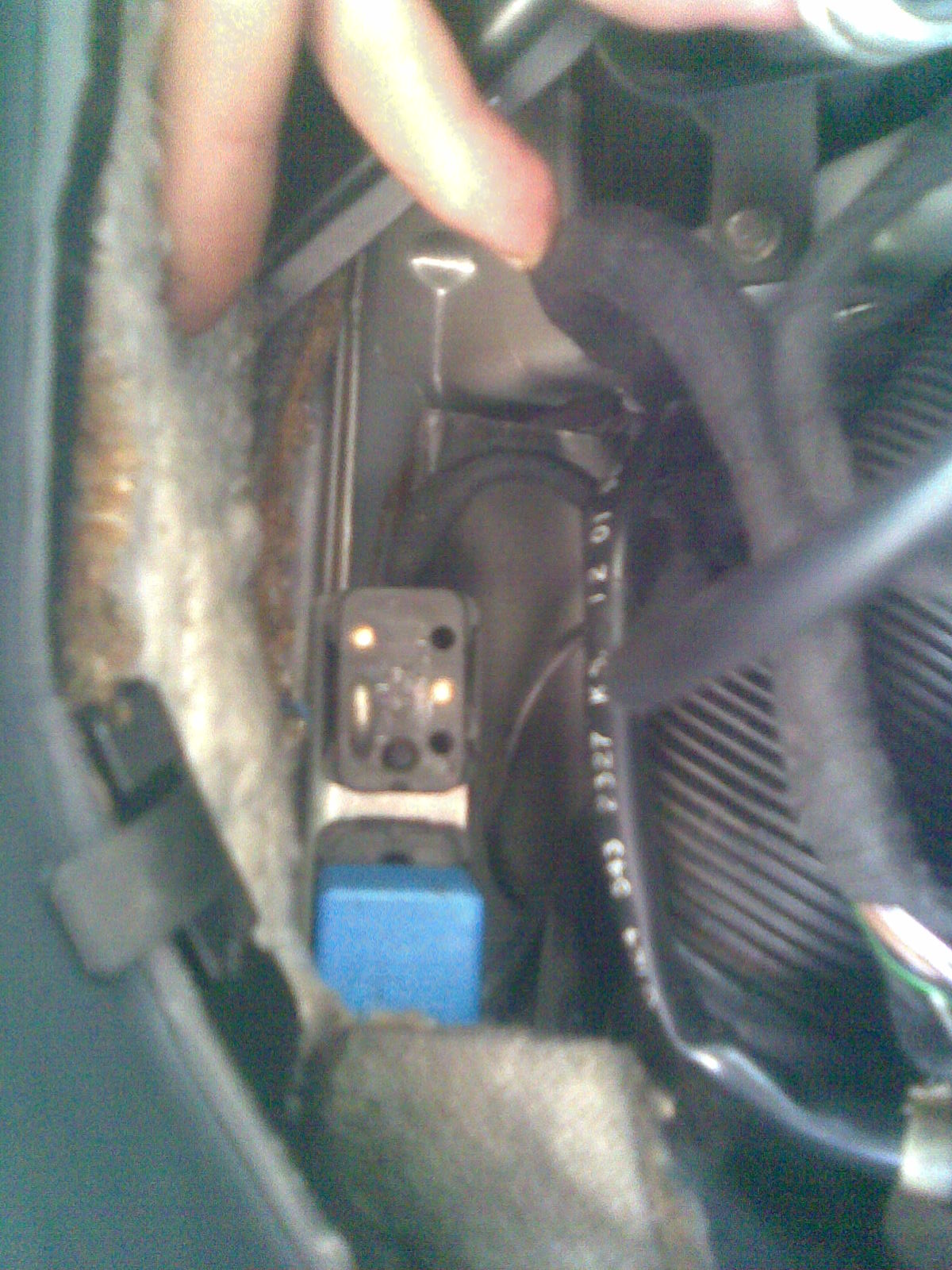

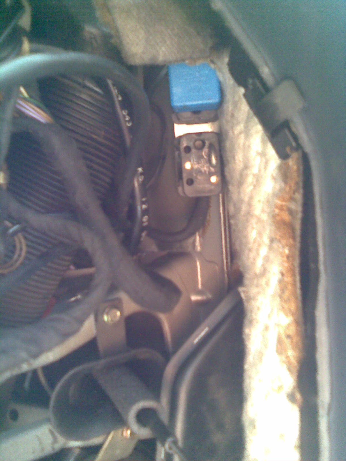

Может кто знает что за реле должно стоять. Снимал приборку,за ней два реле,одно синее а второго рядом нет, только гнездо и в нем самопальная перемычка.____027.jpg ____026.jpg

кондейная релюшка штоле?

Отправлено 04 May 2010 - 07:38
Реле блокировки включения стартера от штатной сигналки
Устанавливалось только для автомобилей постовляемых в США
Оставь перемычку и забудь
Я у себя долго искал его когда штатная сигналка сдохла
Спасибо!

Голубое которое?

Голубое которое?
Голубое не знаю к чему относится,а рядом гнездо с перемычкой, я его вместе с ней сфоткал, Stiv 2001 прав относится к шт. сигналке.Без перемычки не заводится стартер блокирует, проверял.
