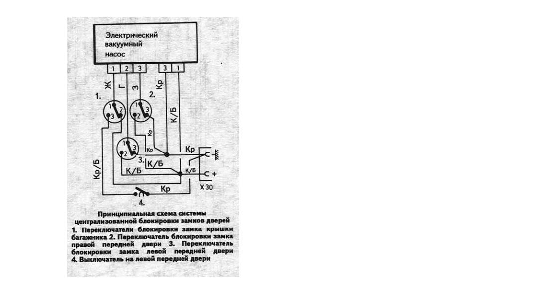

на схеме видно как все подключено,но где это все соединено не понятно,мне нужно просто,открыть,закрыть все двери и все!

Да прийдется зачистить неразрезая  3 провода(+ и _12,сигнал с двери).Питание там 2 провода найдешь(коричневый и к.белый),а к голубому соедини провод  питания от любого актуатора(полярность на нем меняется взависимости от закр/откр :slobber: ) и будет тебе сигнал закрыл-открыл на БУ и насос.Все это добро находится по опой заднего правого пассажира в такой как губка подушке.При таком подключении будет и от двери работать.

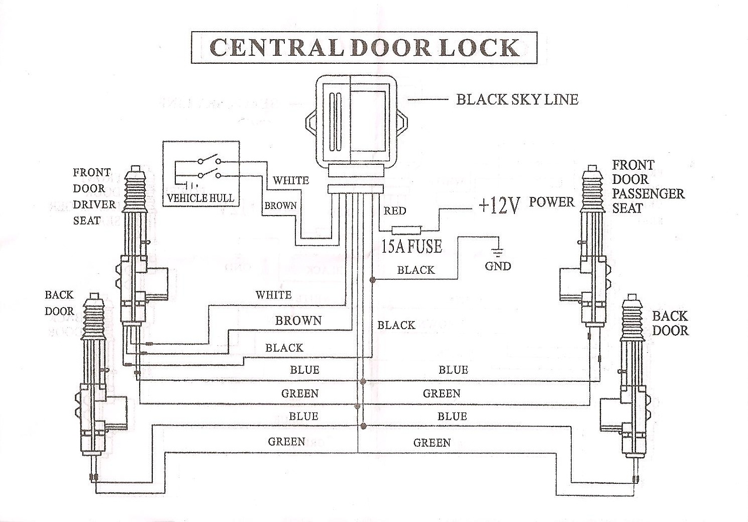

купил короче я этот замок,но как его подключать стало не понятно,питание понял,а вот остальное нет!
схема есть!подскажите как лучше подключить!к компрессору центр замка!и что за кнопка на схеме и зачем VEHICLE HULL???

короче посмотрел я там все у меня на компрессор приходят три провода,Желтый,Зеленый,Синий! и все!
и тут стала такая проблема,я знаю что надо ключ немного держать в положение допусти закрыть,что бы замок закрыл до конца все двери и так же открыть,а вот сигнал который приходит на активаторы замков очень короткий,вот и думаю хватит ли его что бы замок успел всосать все двери!
да и еще,как быть с тем,что бы окна и люк тоже закрывались,у меня стекло подъемники,когда закрываю дверь нужно подержать ключ немного и тогда все окна и люк закрываются сами,а как быть с этим брелком,ведь он не закроет нифига!

Смотри внимательно,вытащи полностью насос,сфотай накройняк.А хватит нехватит длительности там посмотришь,я дума должно незря электроника стоит она определяет закрытие по увеличению потребляемого тока.Провод на сигнал от любого актуатора на каждый идет пара.Остальные сверни.

Красный примотаешь к +,черный к -,на БУ компрессора(коричневый и красно-белый)--это будет питание для нового БУ ЦЗ.НА питание актуаторов идет 2 провода  синий и зеленый(любой по желанию к голубому проводу компрессора)они все запаралелины,кроме 3-х проводов на водительском актуаторе(они тебе тоже ненужны).Если при откр будет закрывать просто поменяй провод(с СИН на ЗЕЛ,либо наоборот)  :slobber: .
