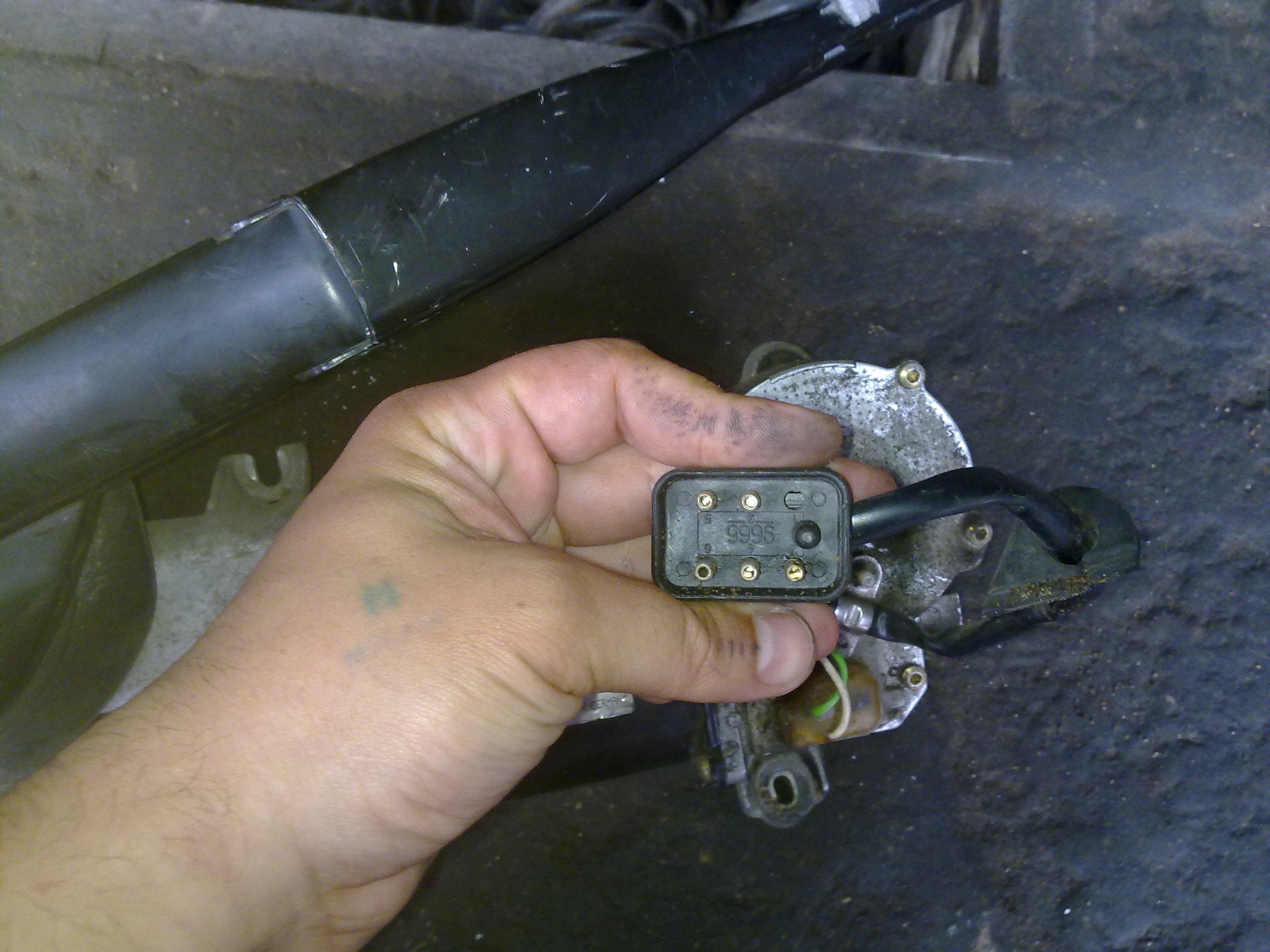

Спасибо за конкретный ответ, но вопрос заключается еще и в полной замене всего механизма, т.е. надо менять все, вместе с моторчиком? если да, то следующий вопрос таков: там от моторчика идет конектор питания, который не совпадает от 94 с 2000 годом, что делать в этом случае? на 94 годах конектор черного цвета и квадратный, на 2000 году конектор синего цвета и длинный, т.е. квадратный но длинный, а вот черный квадрат точь в точь. там даже не совпадают соединения? что делать в этом случае?
На фото указан конектор от 94 года, он видно что квадратный, а от моего половина этого конектора, и соединяется мой в отсеке где находятся предохранители, а от 94 где то рядом но не в этом отсеке

Начал искать по номеру детали механизм дворника, тот что на фото! Оказалось что по каталогу запчастей, данный механизм подходит для рестайлов и дорестайлов. т.е. один механизм на все, а остальное может быть разница, например в конекторе и тд.
Поиск по ВИН кодам нескольких машин W202 разных годов на ЕРС показал один и тот же номер детали.
Как думаете, брать или не брать?Изображение
