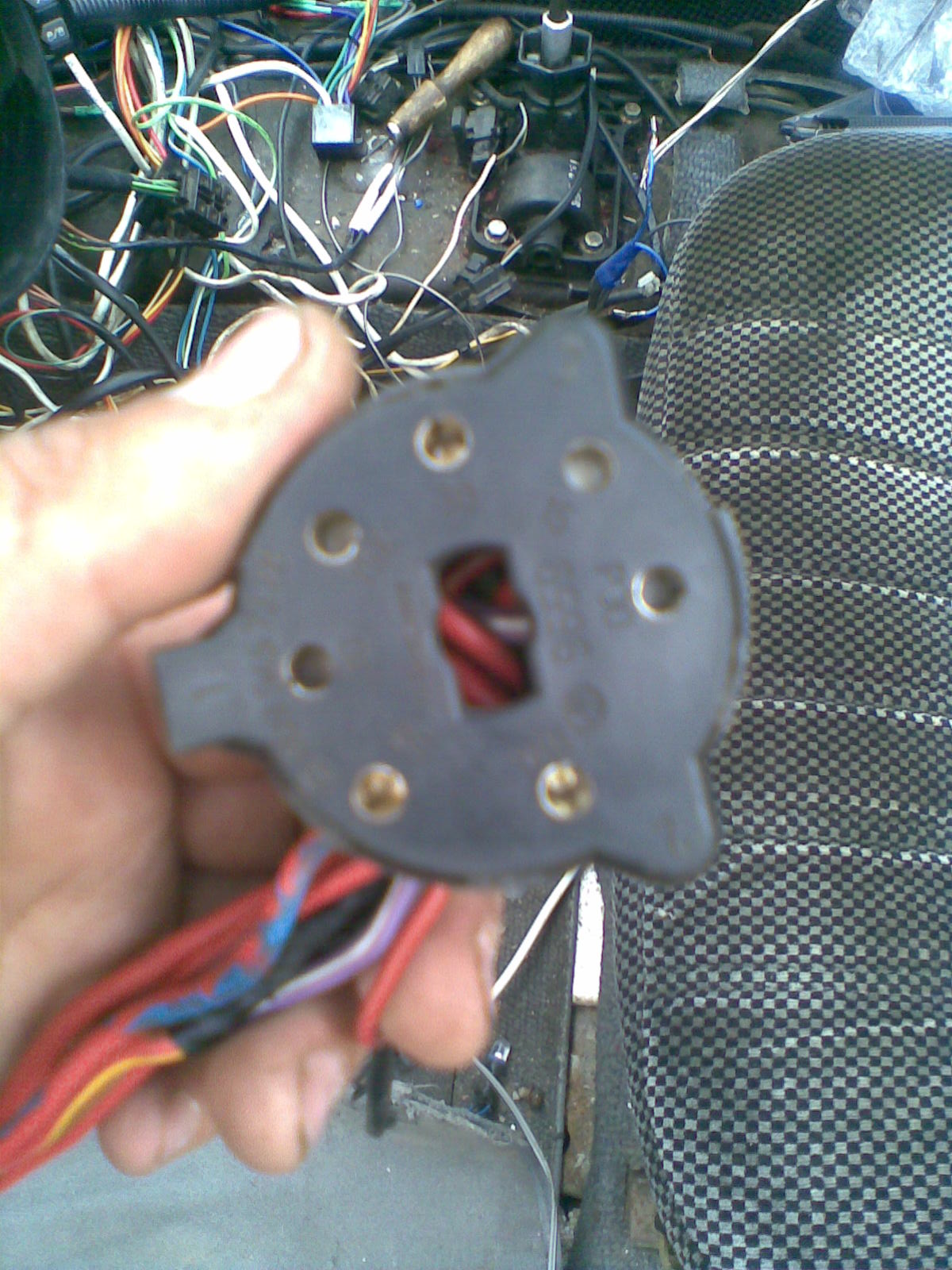

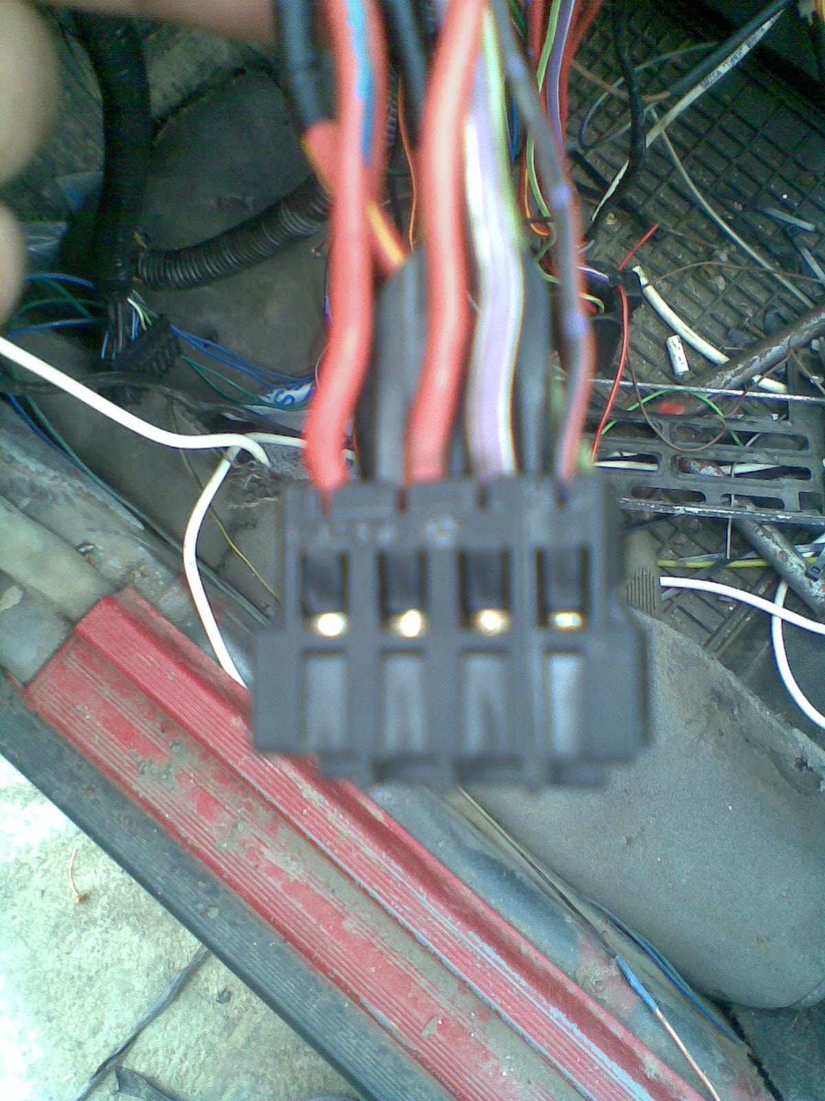

помогите пожалуста подключить. зарание спасибо

Соедини круглый разьем на контактную группу замка зажигания в положении 1 и все.

У меня провода вишли из контактной групы а незнаю какой очерёдности их надо вставлять !

2 красных сечение по 2,5 к клеме 30 замка(их 2)напряжение с АКБ,сиренево-желтый(2,5) клема 50(стартер),красно-черный(2,5)клема15(цепи зажигания,ЭБУ,приборы),Зелено-белый(0,75)парковочный свет клема Р,красно-зеленый(2,5)клема 15R(стеклоочиститель,прикуриватель,сигнал,.обогрев стекла,все работает в 1-ом положении ключа зажигания),красно-желтый(2,5) клема 15Х(вентилятор печки).Пробуй,что заработает увидишь,а потом в колодку.

Спасибааааааааааааааааа! а если ищо можна было бы схему фото типа )))))
