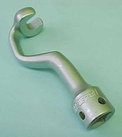

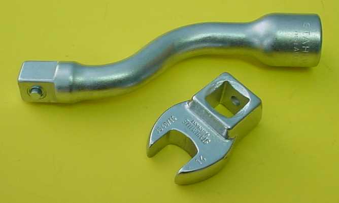

    Только моторы M123.92*, M180
Отправлено 23 February 2013 - 18:58
есть еще от такие варианты для работы в ограниченном пространстве
ключ Воронья лапа
это из мерсовского каталога спец инструмента
а это уже универсальный вариант, но где купить такой гнутый адаптер пока не нашел
да и вставки тоже не попадаются, а многогранные не вызывают доверия да и зев у них заужен
ключ Воронья лапа
Первый вариант самый лучший. Тем более что можно использовать вороток любой длинны. Ибо, момент вращения регулировочного болта клапана не менее 20 Нм. Если момент вращения меньше, то нужно заменить регулировочный болт или регулировочный болт вместе с резьбовой втулкой.
Универсальный вариант не удобен из-за своих размеров, проще уж рожковый ключ и трубка. имхо

Отправлено 25 February 2013 - 11:16
проще когда есть место, если места нет, а головку не одеть по понятным причинам то тут и нужна воронья лапа.
универсальную хоть сделать можно тк насадки еще можно купить, а вот загибулины ни у кого нет в каталогах только из удлинителя гнуть
