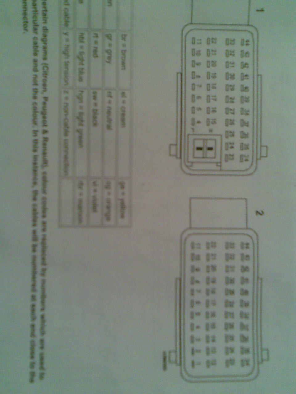

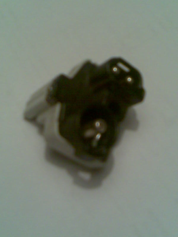

Я его тоже не могу обнаружить! Не работает отсечка при включенной передачи акпп,дает двигателю ложить тахометр,а по идее должен отсечь на 4000 об. Мозг не видит скорости. Stiv 2001 что значит -третий контакт первого разъёма _______HFM.jpg _______________.jpg

Извеняюсь не на ту схему посмотрел
12 нога первого разъёма
Вот схемка по обвязке двигателя датчик скорости В6

У меня на фишке блока HFM разъем под номером 8 отсутствует.С блока ABS с разъема 30 и 17 сигнал идет в блок управления дросселя по схеме раздел Cruise/idle speed control circuit Прикрепленный файл  _____.pdf   379.23К   98 скачиваний А в разделе Anti-lock brake circuits,w/o acceleration slip regulation с блока ABS с 30 ноги в блок HFM на 8 ногу, но у меня она пустая. Может ли авто получать данные о скорости с блока управления дросселя согласно схеме?
