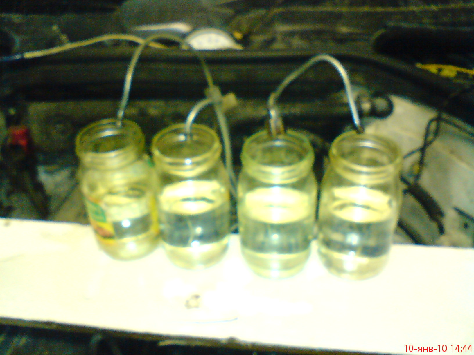

лучший пособ визуальной диагностики - на свей авте . берешь на разборке 4 трубки от форсунок, разгибаешь прямо и буквой "Г",вниз. откручиваешь свои трубки, форсы, цепляешь эти, к ним форсы, вкл БН пермычкой на реле, и см распыл , налив хоть до посинения.опять началось протраивание при трогании (хаотичное) и на ХХ ,акое чувство каг будто 1-2 цилиндра иногда отрубаются ,цикличность то есть то нет.

в том и фишка ке, что могешь сам посмотреть сделать, механике(гидравлике) компутеры не нужны! (почти)

у кого можно разжиться 4-6 трубочками?лучший пособ визуальной диагностики - на свей авте . берешь на разборке 4 трубки от форсунок, разгибаешь прямо и буквой "Г",вниз. откручиваешь свои трубки, форсы, цепляешь эти, к ним форсы, вкл БН пермычкой на реле, и см распыл , налив хоть до посинения.
