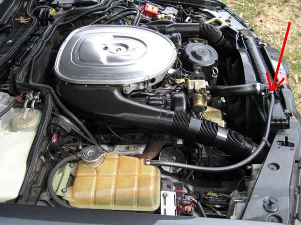

Вобщем, сегодня выехал со стоянки. Поначалу было нормально. Потом заметил, что стрелка температуры поползла вверх и приблизилась к отметке (которая после 80-и градусов). Приехал я на стоянку. Решил открыть капот и посмотреть всё ли в порядке. Заметил, что сверху радиатора есть влага, хотя верх радиатора очень горячий. Смотрел и присмотрелся, что влага идёт от соединения маленькой трубки (которая от радиатора идёт к верху расширительного бачка). Решил поджать хамут. Легонько дотронулся и трубка отломалась (пошёл сразу пар, вода и т.д.). Всё это случилось вот в этом месте (на фото мотор не мой):
Теперь думаю, как эту трубочку туда подсоединить: клеить... не знаю даже (т.к. она обломалась под корень...). Параллельно попробовал радиатор: сверху и снизу тёплый, а посередине холодный... термостат?

Fil
пробовать приклеить поксиполом
а вот с радиатором загадка-первый раз такое что верх и низ горячие,а середина теплая-тебе наверное показалось.
если верх горячий-то термостат открыт.
да и с температурой неясно.у тебя стрелка уходит выше безымянной черточки или нет? если выше не уходит-не парься

Fil
Выше безымянной чёрточки не уходит... но есть сомнения в правильности показаний...
Середина радиатора ен просто тёплая ,а практически холодная.
Что такое поксипол? Это клей такой???

#18 ОФФЛАЙН   МАКСЯ
МАКСЯ
  • Cообщений: 1962
  • Город:В.НОВГОРОД
Отправлено 17 May 2010 - 21:05
Fil
да клей.на дружественном форуме w201club его даже нюхают.вобщем в яндексе о нем прочтешь
поверь мне так не бывает что верх радиатора и низ горячие а середина-холодная.не жидким азотом же её охлаждают.
вобщем если есть желание займись переборкой системы.поменяй пробку,поменяй жижу(надеюсь там правильная залита) ну и температуру движка померь через датчик что на инжектор идет.данные по сопротивлению есть в каждой книжке

#19 ОФФЛАЙН   deni$
deni$
  • Cообщений: 1253
Отправлено 17 May 2010 - 21:12
Fil
не получится поксиполом, штуцер врезай.

#20 ОФФЛАЙН   3512
3512
  • Cообщений: 1299
  • Город:Питер. Почти Пушкин.
    W126 280SE 1982г.
Отправлено 17 May 2010 - 22:00
Радиатор снимать, и мыть в обратную сторону долго и нудно... Можно переодически заливать ченить типа санокса (разъедает ржу и жировые отложения. Но не переборщи). Лучше давление дать побольше.
Штуцер только врезать.
Мыть ВСЮ систему однозначно.
Я так делал. Помогло.
ЗЫ внешнее состояние радиатора нормальное? трубки в сотах не заглушены?
