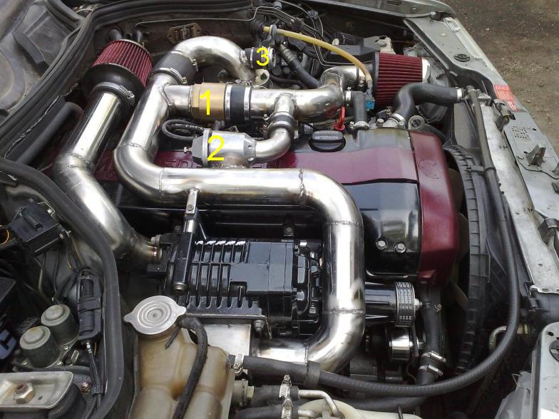

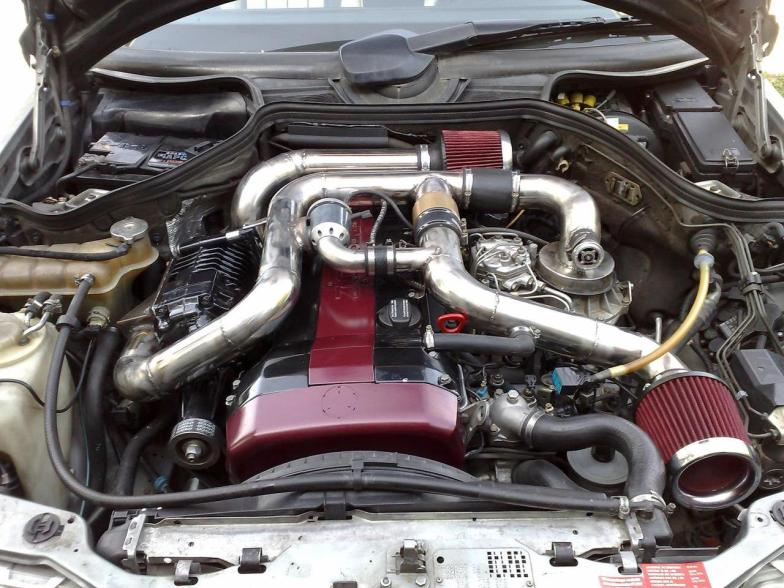

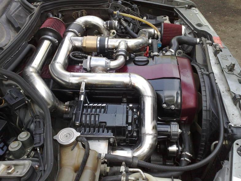

Кстати, эти фотки я еще в начале года показывал специалистам, они не поняли, нахрена весь этот огород на движке.
Мне показалось все вроде понятно
1) Обратный клапан Чтоб на холостом разряжения не было (У меня такой же на скважене :mrgreen: )
2) клапан сброса давления регулируемый
3) клапан сброса давления аварийный
Вроде как то так

На фотках непонятно для чего второй воздушный фильтр.

По поводу второво фильтра он 1) Запасной 2) он ими торгует :mrgreen:

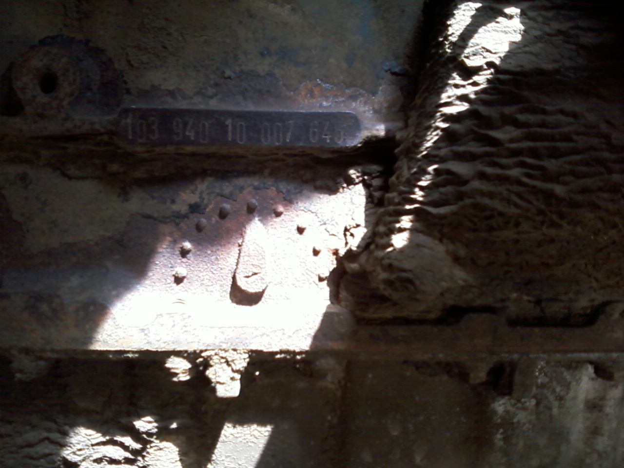

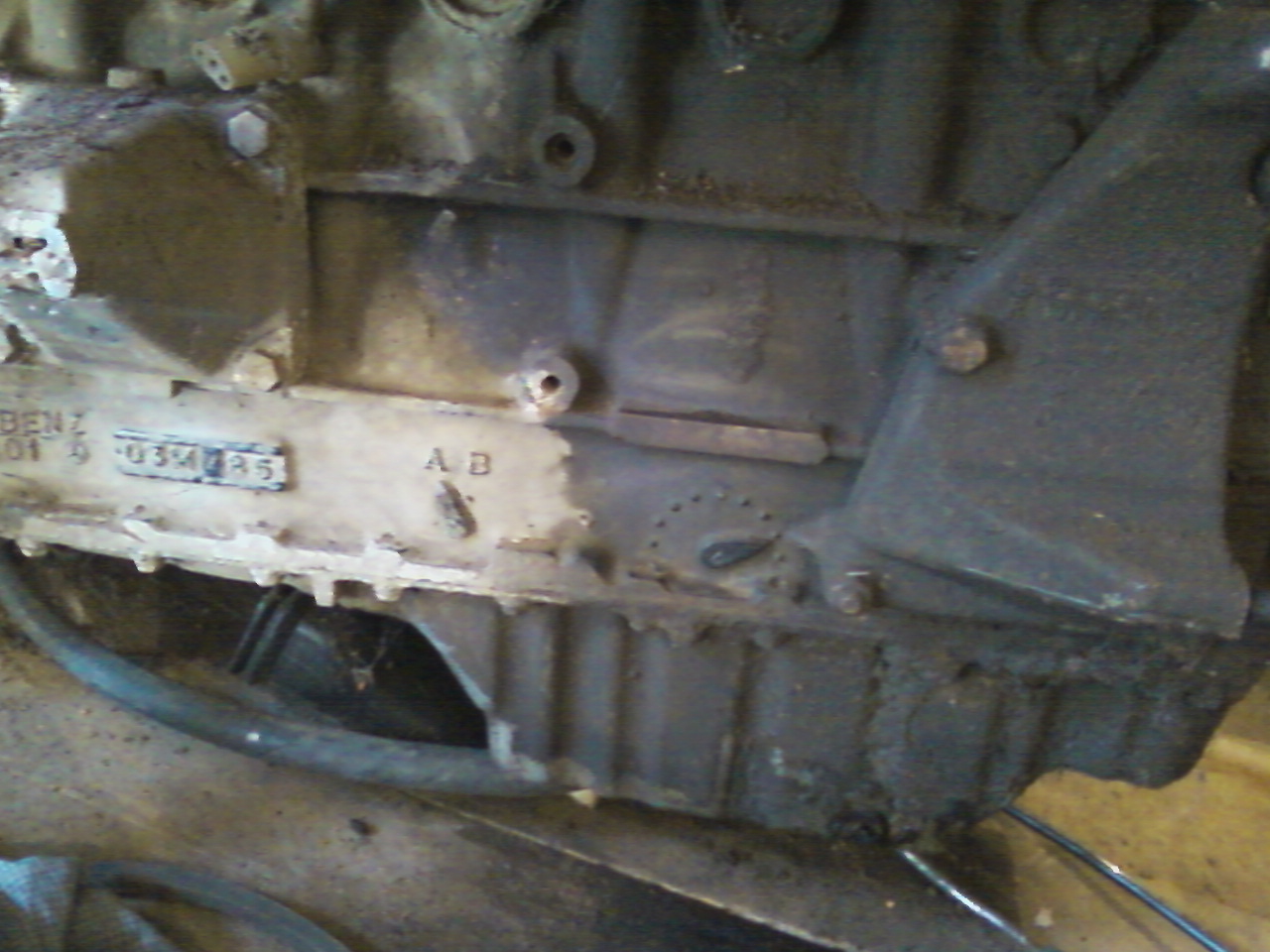

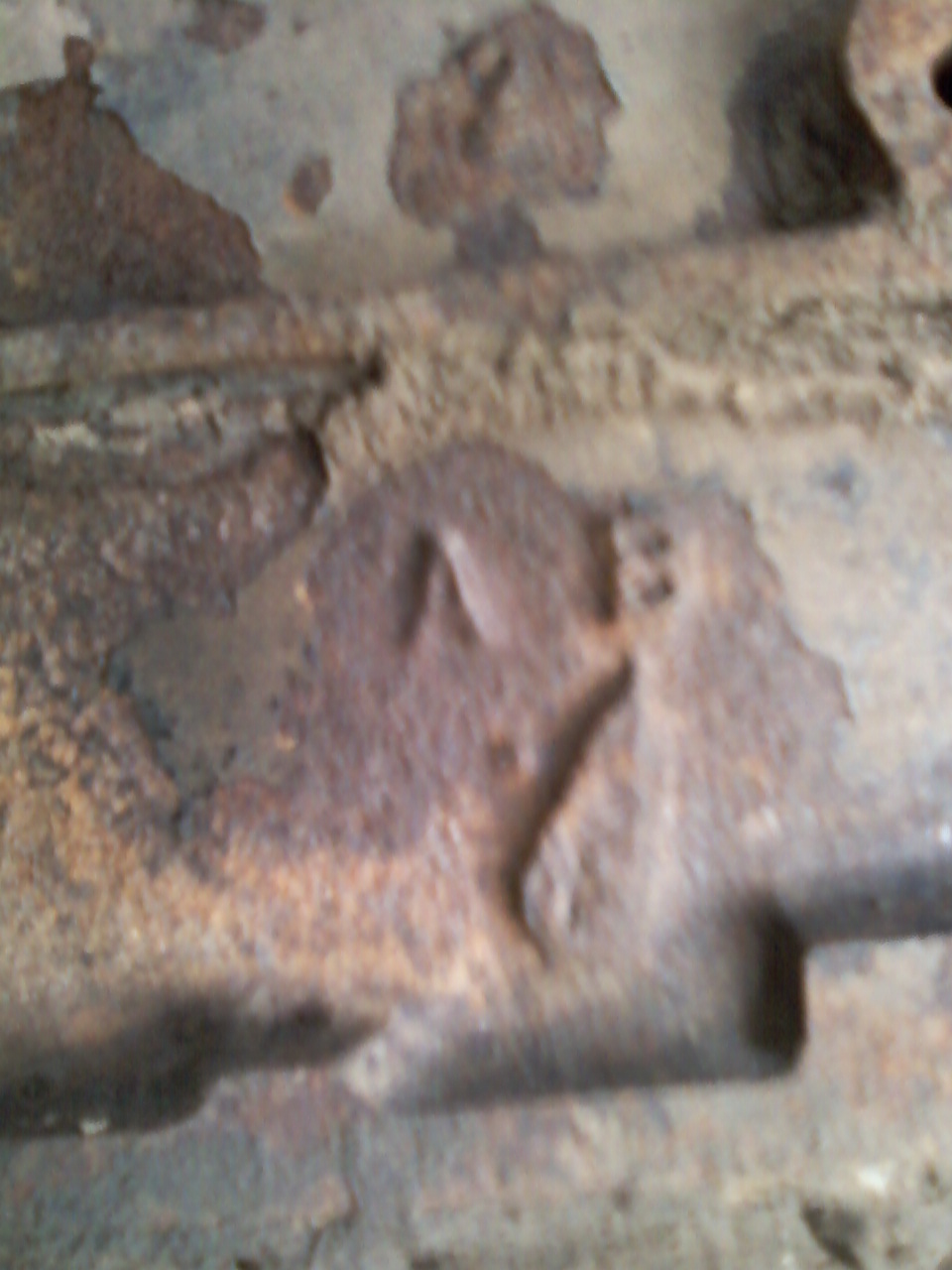

Случайно не знаеш что означает:
1 стрелочна за генератором на правленая на 10 точек
2 стрелоча на две буквы А Б
просто у меня два движка 103.940 оба 1985г 124 (разница лиш в том что мой с катализатором и с мешалкой второй автомат и без ката) , на моей машине стрелочка на 5 точке и вторая на Б на втором стрелочка на 8 и на А.
1 стрелочна за генератором на правленая на 10 точек (фото поже)
В такие дебри не залезал.
