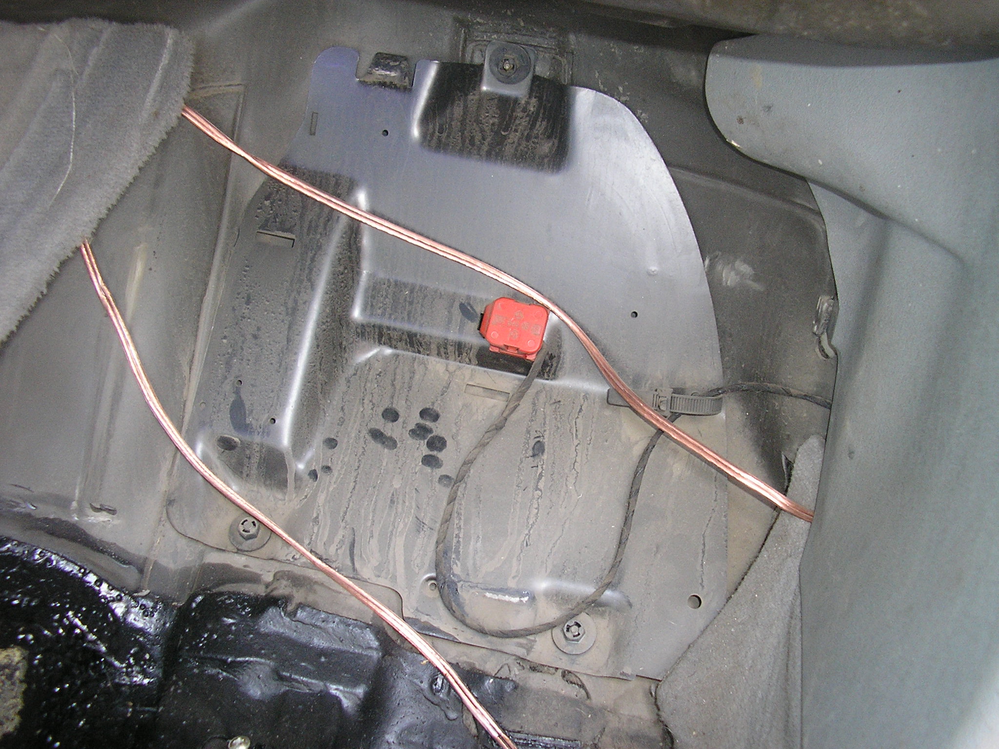

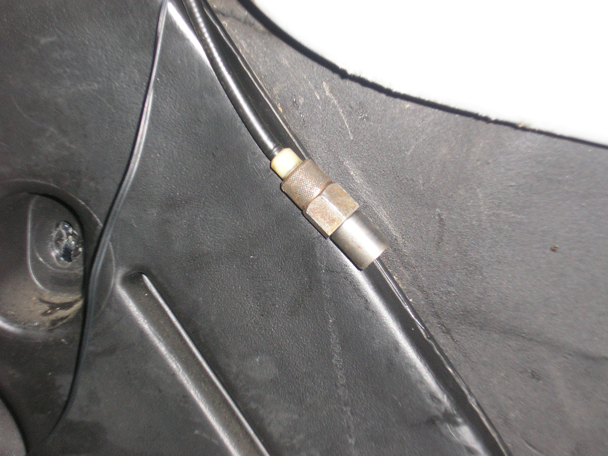

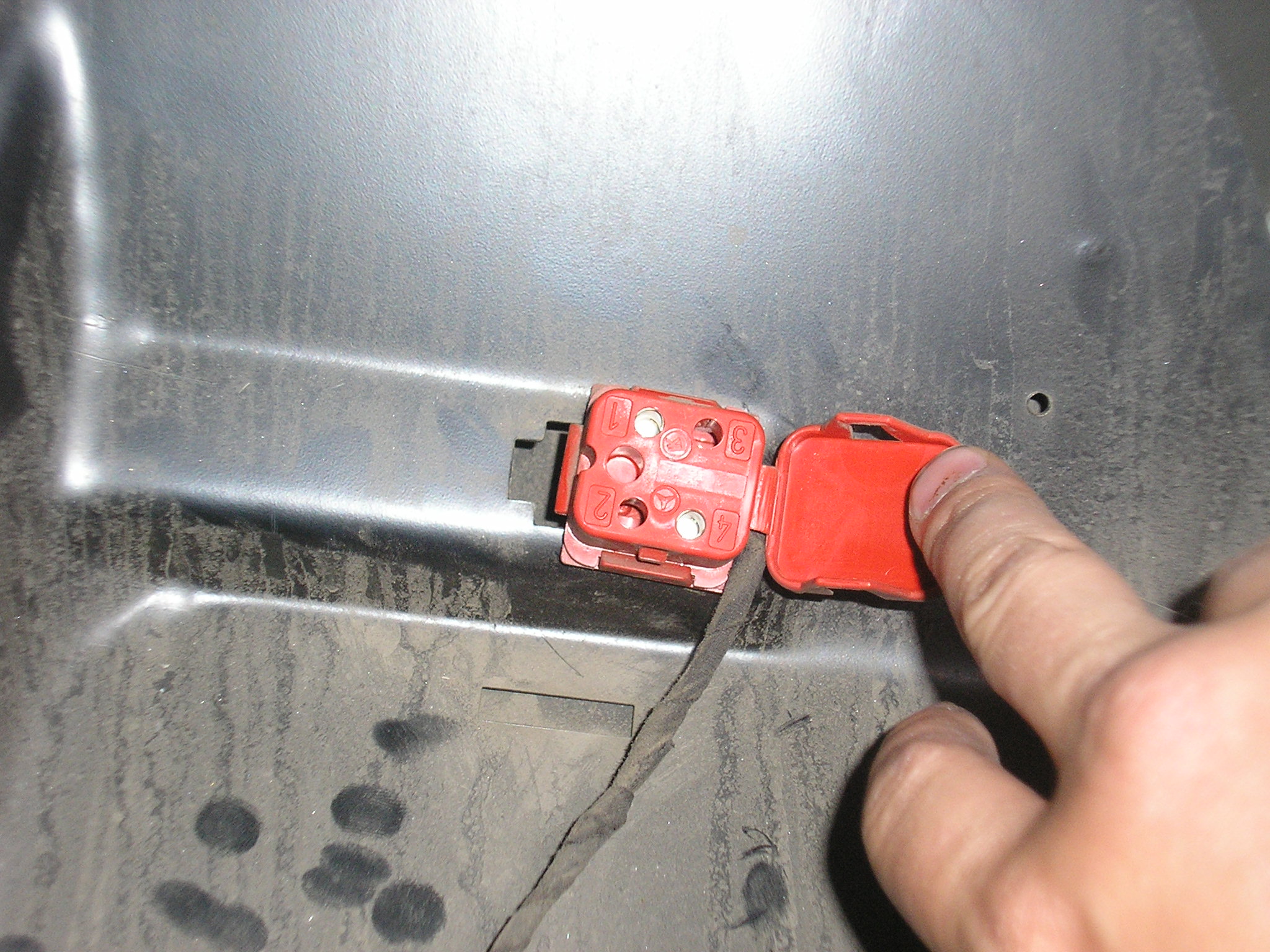

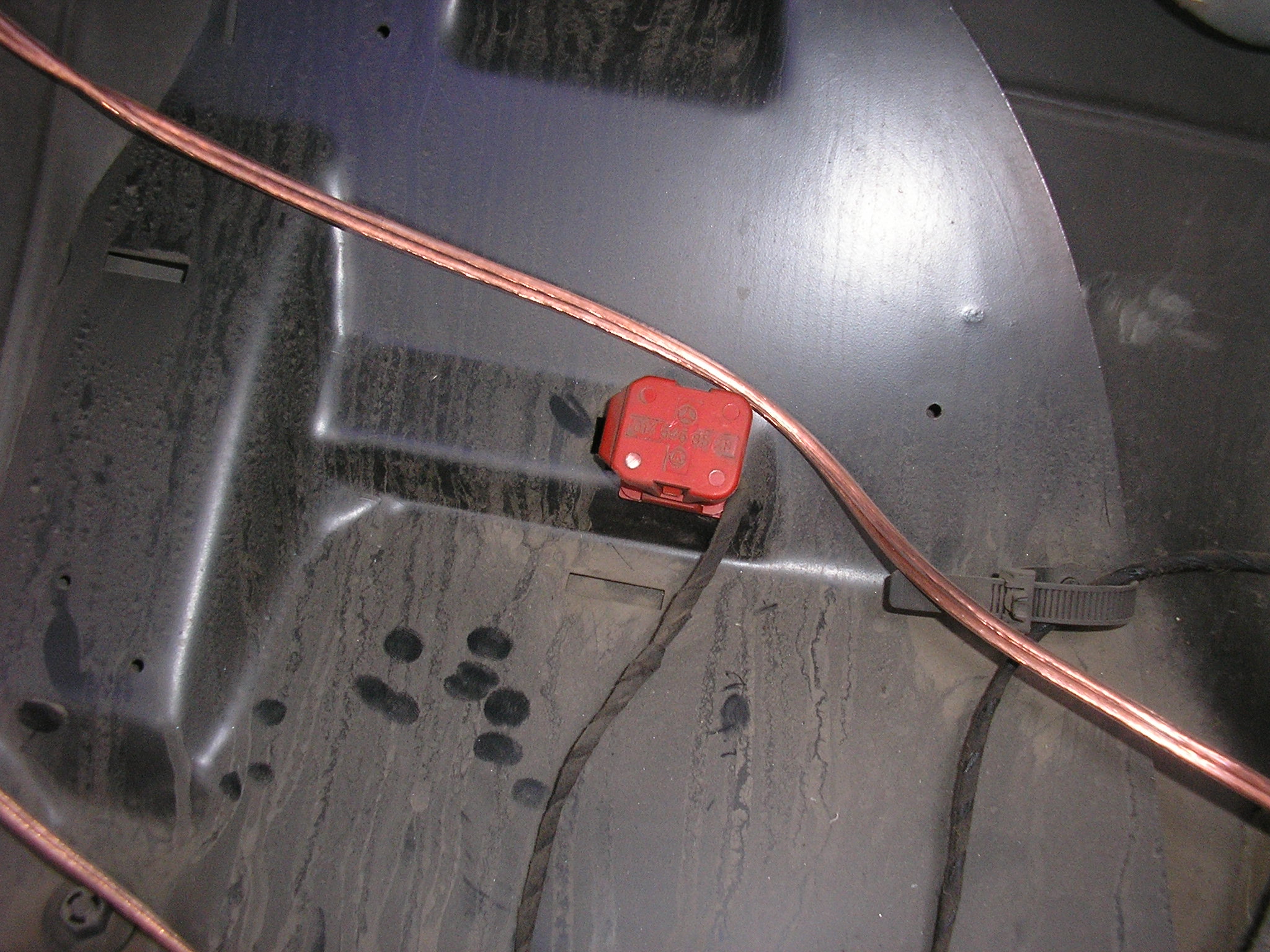

Специалисты извените если создал тему не по делу. вот в чем дело вынимал ковры с обеих сторон и вот что обнаружил не знаю что это такое. может кто знает?

а винномер есть? я так понимаю это в нагах переднего пассажира?
#3
Отправлено 17 May 2010 - 09:22
На первых трёх это диагностический разъём блока пред натяжения ремней безопасности
На продолжении трос которыйидёт от замка зажигания на селектор выбора АКП
Назначение блокировка селектора в положении Р если авто не завидён и блокировка ключа в замке зажигания если коробка не переведена в положение Р

Отправлено 17 May 2010 - 10:47
те колпачек на тросик самодельный? я не рискнул сказать про акпп, тк зачем?
#8
Отправлено 17 May 2010 - 11:25
я тоде понял что он сколхозеный но на нем резьба и пипка торчит нажимается вобщем он работает. отсюда вопрос куда его надо закрутить ведь он для чего то нужен. и этот датчик вроде как заводского производства очень уж профессионально сделан.
#9
Отправлено 17 May 2010 - 12:43
Вкручивается с боку в замок зажигания
Если замок меняный и стоит от механики то в нём нет отверстия под тросик

На первых трех фотах разъем как у мну на 124ом попогрей был. Тока у мну там 4контакта было, потому как попогрей был 2х режимный. На остальных как правильно заметили трос блокировки АКПП.

Красные разъемы однозначно RS и SRS. Всегда и везде.

Скорее всего, у мну на попогрей был чёрный.Красные разъемы однозначно RS и SRS. Всегда и везде.
