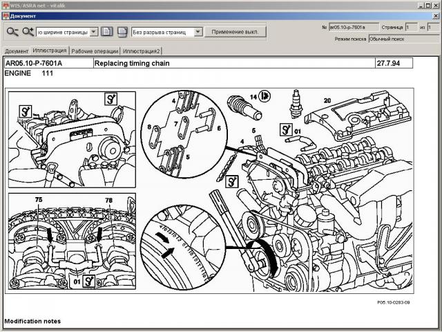

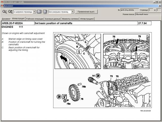

Здравствуйте. Подскажите пожалуйста как правильно установить фазы газораспределения на этом моторе, ведь у него нет опережения впускного распредвала, искал поиском, не получилось. Новая цепь пришла разомкнутая с замком, если получится протянуть без снятия передней крышки можно аккуратненько заклепать замок без специнструмента? Спасибо заранее.

Огромное спасибо, исчерпывающий ответ.
