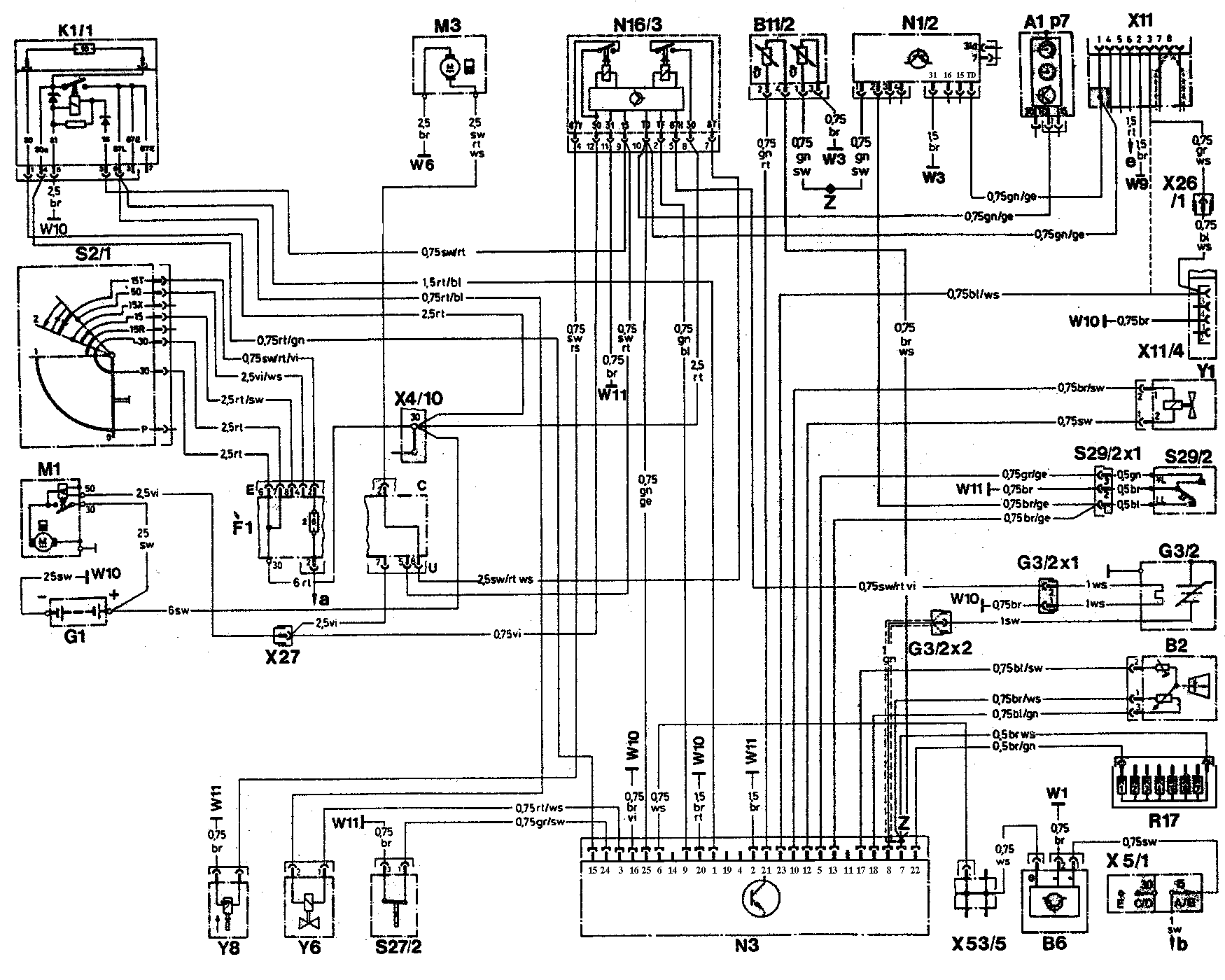

вопрос собственно в чем хочу поставить выключатель мозгов
т.е завожусь прогреваюсь до раб температуры и мозги отрубаю
как мозно осуществить
на какие контакты на мозгах приходит + и -

Не знаю, нафига тебе это, но раз вопрос задан...
Мозги питает реле перегрузки, в реле сверху предохранитель - если его вытащить, снимешь питание с мозгов. Думаю, сообразишь, как последовательно с предохранителем поставить тумблер.
Массу отключать не надо.
Если есть АБС, то надо искать где рвать питание на мозги в другом месте.
