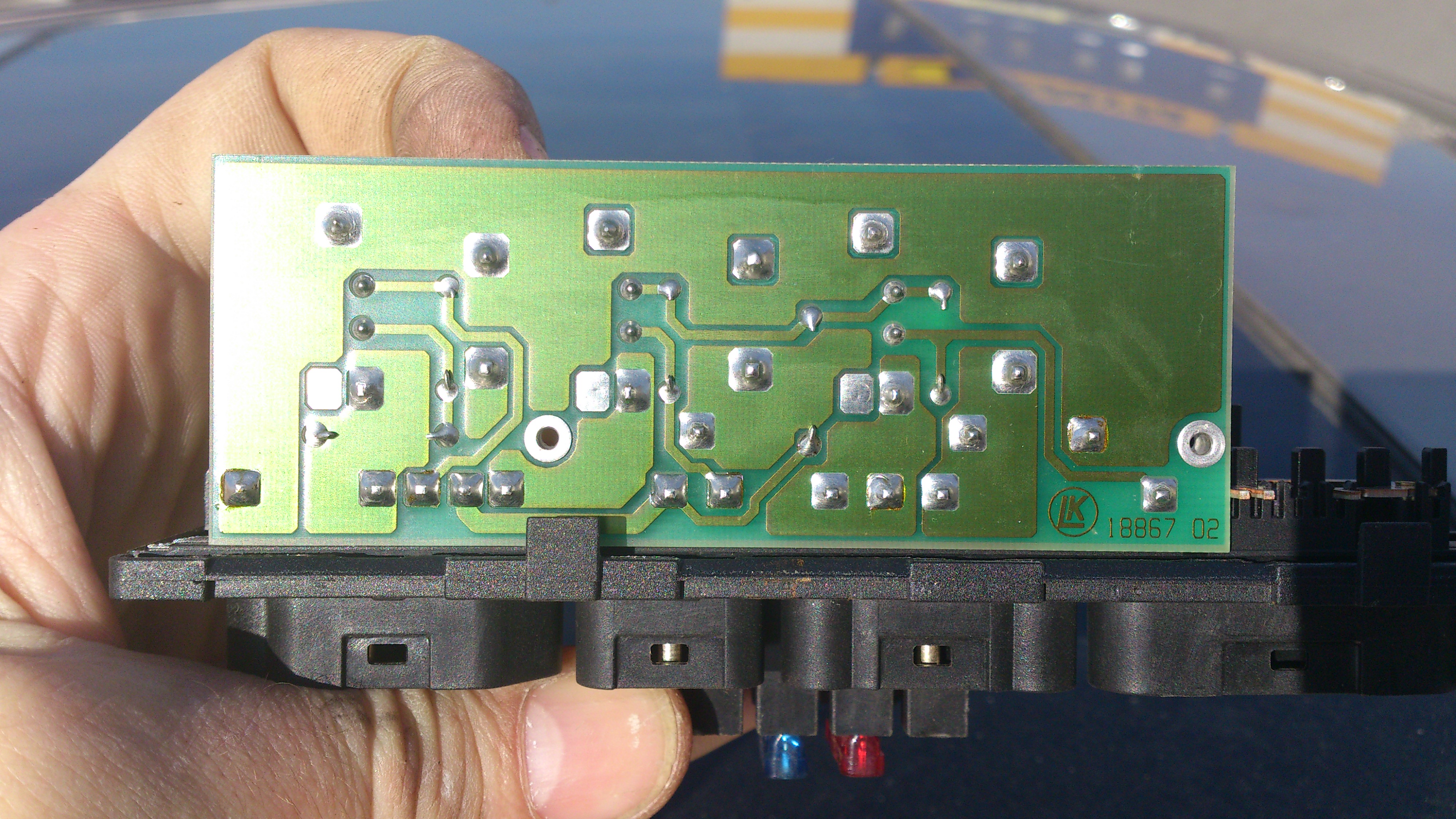

Проблема постепенно нарастала, начали наставать моменты, когда машина на ходу вдруг начинала перемаргиваться лампочками, глушить двигатель, и, как всегда, в самых неподходящих для этого местах. Приходила в себя от 1 до 30 минут, пару раз аккумулятор садился в 0... Перечитал кучу форумов, добрался до блока иммобилайзера (установлен в ногах пассажира на обратной стороне металлического щита, куда пассажир ноги ставит), проинспектировал его, прозвонил всю проводку - ничего...
Потом в теме http://www.oldmerin....h...=36522&st=0 наткнулся на отсылку к блоку реле К40. По схеме не понял, какое оно отношение имеет к иммобилайзеру, но от безысходности снял его и пошел чистить контакты. При просмотре микроскопом убедился, что контакты чистые, чистить там нечего. а во при просмотре пайки на плате обнаружил тонюсенькие трещинки на олове вокруг силовых контактов(на фото заметно). Блок на пропайку - и вот оно счастье - никаких больше проблем с запуском!
