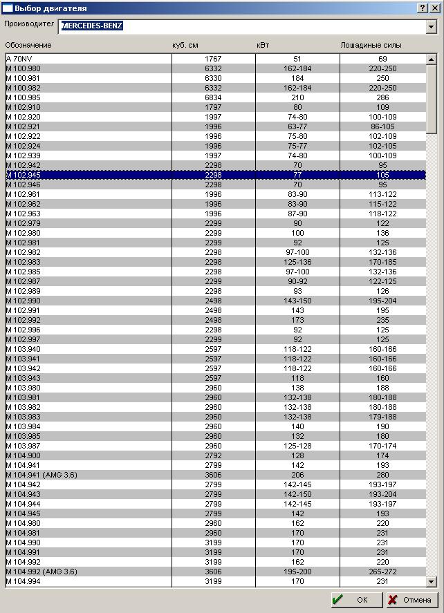

Отправлено 21 May 2010 - 10:25
спасибо!шансов прибавило.т.е.только 2 вида или ..83..84
тоже подойдут?и чем разница 962
.984 нет, а .983 крайне редок, но теоритически да, хотя конкретно с этим блоком я не встречался. В них есть некоторые технологические изменения незначительные, но я могу ошибаться, поэтому написал о том что знаю.
