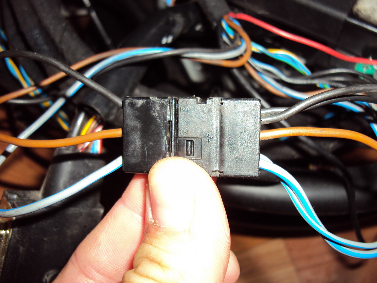

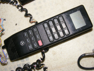

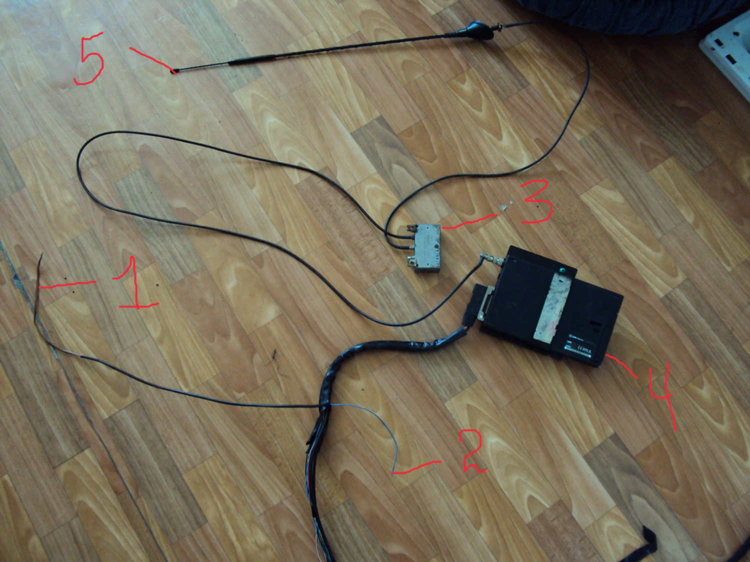

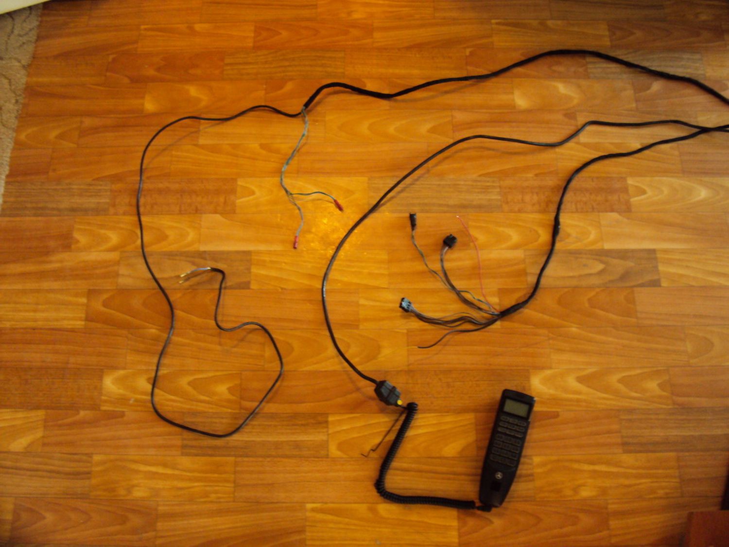

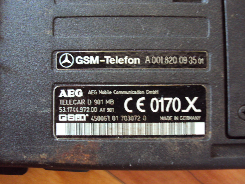

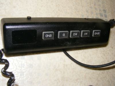

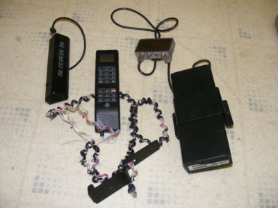

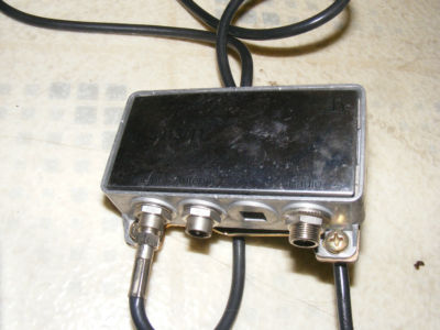

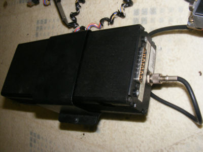

Вообщем прикупил я здесь себе то, что хотел, а именно телефон родной!!! AEG!!! да ещё, и в подлокотнике))) но чувствую с подключением будут проблемы((т.к большая часть проводки, была снята до меня(( посему вопрос,,,,,,, подскажите кто имел с ним дело, куда какие и на, что идут разьемы???
1- понятно, вроде "коричневый" масса.
2- непонятно "синий"
3- понятно, делитель радио - телефон.
4- понятно блок управления.
5- антена.
6- непонятно
7- непонятно
8- непонятно,похоже на разьем акустики.
9- непонятно
10- непонятно
11-12-13 вроде шли к замку зажигания,могу ошибаться.
14-15- непонятно

Проводка сильно уколхожена,по-моему она от старого 210.
Какого цвета провода 6 и 10?
Разъемы 7 и 9 подходят друг к другу?
На фото не вижу миикрофона и динамика,если они есть,какие там разъемы?
ПОКА ТОЛЬКО ПРЕДПОЛАГАЮ
8,14,15 -динамики
12,13 -микрофон
10 +
ЗЫ
Без антенны не советую пробовать включать.

Значит так,по поводу проводки то она вроде от 124 е420,так как по вину телефон бился!
6-желтый с черной полоской.
10-красный.
7-9 вставляются друг в друга.
Микрофон не снял с авто так как был не в курсе его существования((-хотя видел его на панели козырьков!!
И динамика тоже пока нет((но вот его я даже не видел,где он обычно стоит? когда телефон в подлокотнике?
Что может быть,если включу без антены?-предположу....типо без нагрузки и что-то сгорит?
Это или пробуждение (+ при включении зажигания) или тел. МUTE
10-красный.
Пост.+
Цвета проводов при этом совпадают?
Микрофон не снял очень зря,они не все взаимозаменяемы.Динамик обычно стоит в ногах пассажира,иногда подсоединяется к штатным динамикам(в данном случае возможно было подсоединено вместе)
Антенна имеет некое сопротивление,если включать без нее 50/50 вылетает какая-то хрень и тел. перестает видеть сеть.
Провод №2 просто голубой ?

Да 7 и 9 вставляются друг в друга, и цвета совпадают ! только со стороны папы черный и серо-синий подходят парой (фото)
Микрофон я сниму,это дело времени.
Да, 2 чисто синий-голубой, причем от разъема см 25 и все обрывается ,думал обрыв расплёл косу дальше,но ответной части нет((( спрашивал у людей у кого покупал,вразумительного ответа не получил((

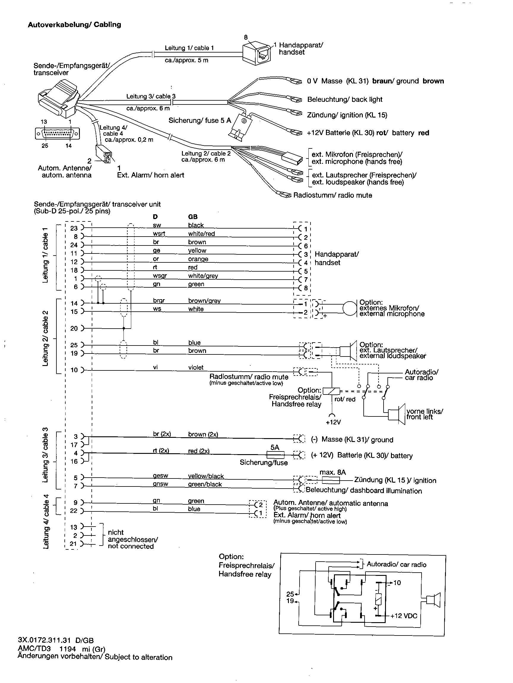

Вот ,что мне скинули на дружеском сайте,теперь думаю все заработает)))
Приложенная схема жгута от установочного к-та АЕГ и Моторолла 2700, она имеет отличия от проводки которая показана на первых фото. Поэтому лучше все самому прозвонить.
