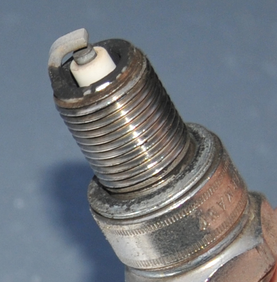

карбюраторщик уверяет, что черный ободок это всякое, что обычно находится в бензине кроме бензина.
но я не верю. почему тогда у других его нет?
вроде не масло. оно как сажа, легко можно почистить, откалывается кусками.
что это и почему?
после капиталки 70к, может колпачки уже того?
w123 m115.938

бензин говно, краминала нет - непарься.

та я б и не парился но ездил в европу и там 3 полных бака откатал - та же фигня. там ведь не должны бодяжить.
кстати - странно но на евро5 едет гораздо хуже чем на нашей фигне, но это другая история.
я хочу понять это масло или нет.

он таки прав, а что бы такого небыло дави на газ, если ездить на практически холостых :mrgreen: то примерно так оно и бывает.

если ездить на практически холостых то примерно так оно и бывает.
+1, при городской езде - пробки/тянучки - у свечи самый обычный вид

Я бы смесь по богаче сделал, а то чето они беловатые.
А на счет черноты по краям это нормально для пробок (частые прогревы ,заводки), далеко поедеш они отчистятся
