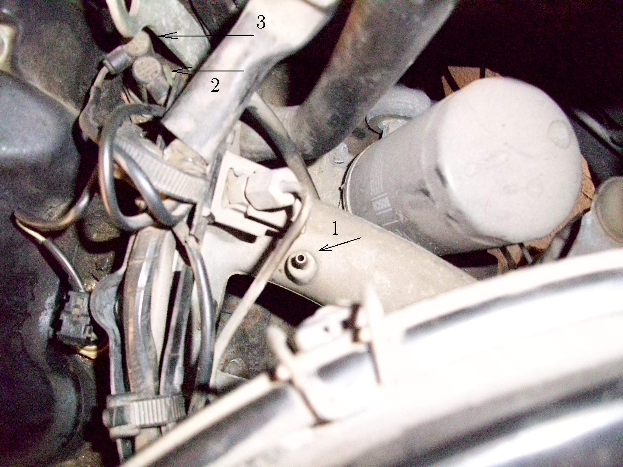

W124 260E
и что за датчики под номерами 2 и 3?

W124 260E
Приветствую! Датчики 2 и 3 это один сдвоенный датчик температуры одна фишка на блок впрыска KE-Jetronic вторая на зажигание как стоят местами не имеет никакого значения показания должны быть одинаковы на обеих фишках! Чуть ниже от 2 и 3 датчика стоит датчик показания температуры мотора на приборке!
А вот трубка не пойму похоже на эконометр идет и может ошибаюсь!

эта трубка меня беспокоит, чувствую что так быть не должно точно...

Если эта Изображение то на АКПП,на механике глушится.

+1.У меня заглушена.

Если автомат и штуцер пустой-машина дёргаться будет при переключении передач ,надо будет поискать под капотом трубочку что идёт к модулятору на коробке и одеть на этот штуцер.С механикой-просто заткнуть.
