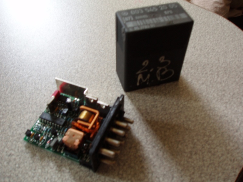

1. При разгоне на оборотах ~ 4000-4500, как бы срабатывает отсечка.
реле насоса скорее всего стоит от 102-ого мотора.... вынь его и перемкни клеммы 30и87 - насос врубится - отсечка пропадет .
на 103-ем моторе без эбу с нормальной смесью обороты 600. ну максимум 800, раз пропал хх скорее смесь кривая
Рэле стоит от МБ 2.3 (покрайней мере на нём так написано) я его достал, разобрал. С виду всё впорядке, всё чистенько и красиво. На всякий случай почистил контактикиснаружи и внутри, пойду пробовать.
Если перемкнуть контакты, получается что насос всегда будет в работе? на что это повлияет (кроме отсечки) ?
ну вот поэтому у тя и отсекается 4000-4500, потому как для 102-ого двигателя 6200 оборотов это частота сигнала оборотов ~ 207 Гц, а для 103-его мотора 6200 это 310 Гц, а реле 102-ого мотора как видит превышение частоты 207 Гц то сразу и рубит насос... И чистить его нет смысла , ниче не исправить - нуна просто постаивть реле насоса от 103-его мотора и все будет как надо.
Ну Слава Богам с Этим разобрались!!! Поеду на разборку искать релюФку, от каких моделей может подойти ???

Поменял рэле, отсечка пропала, всё Гут.
только теперь когда на 4-й передачке притапливаешь, появилась детонация (чувствуется вибрация), поколдоавал с корректором в положении 3 чувствуется меньше всего, но есть :neutral:
