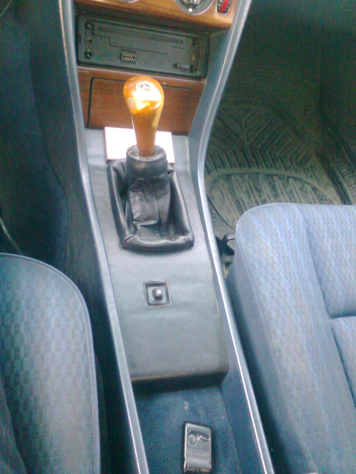

Произвел небольшой тюнинг центральной консоли своего W124.

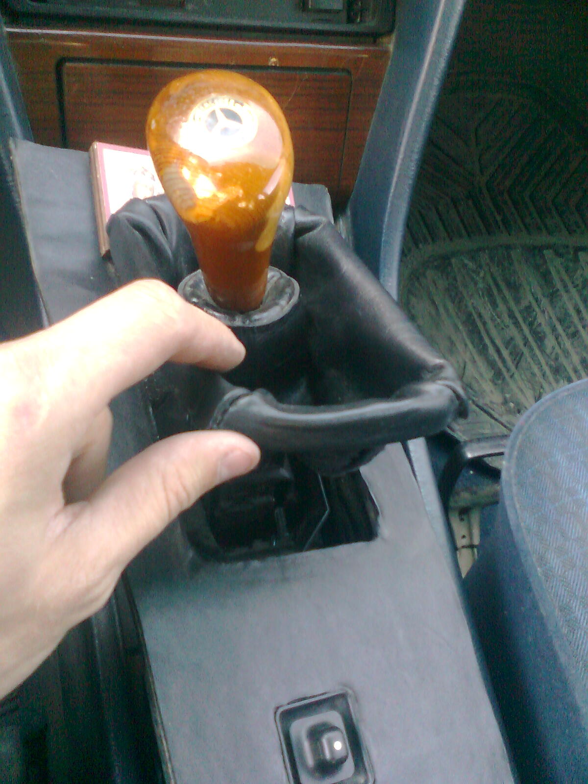

1. Старый, заводской чехол кпп был сделан из какой-то резины, которая по углам прорвалась, и начала попадать пыль и мелкий мусор под чехол. Заменить чехол на готовый новый не составляет особого труда. Достаточно выкрутить ручку КПП против часовой стрелки (может быть закручена туго), вынуть чехол с ободком (вынимается легким движением руки вверх) снять с пластикового ободка старый чехол, установить новый и поставить все обратно. Если же нет готового, то можно сшить самому, но это сложная процедура и ее лучше доверить швее. Лично я шил сам, т.к работаю в службе быта. Резал старый чехол на 4части, делал бумажные шаблоны и сшивал из черной мягкой кожи хром. Процедура не простая, заняла 4часа, т.к делал все в рабочее время. У меня салон темно-синего цвета, не кожа, поэтому приятно сочетаетсяя с черной кожей хром. Она не тонкая, что придает ей долговечность, мягкая и дает приятный блеск, особенно если натереть ее черным сапожным кремом+обработать конским волосом. Результат, уважаемые мерсоводы, можете увидеть на фотографиях ниже.
2. Как вам известно, отделка салона w124 выпонена с использованием дерева (слоеная фанера, покрытая шпоном и лаком). Лаковое покрытие с годами царапается и трескается, особенно у центральной консоли. У меня лак наполовину отвалился и вид был страшный. Принял решение обтянуть кожей хром. К сожалению, при выполнении работ, фотокамеры под рукой не было, поэтому выкладываю фотографии готового варианта.
Понадобилась кожа хром, острый сапожный нож (подойдет опасное лезвие бритвы), большие острые ножницы, клей 152 обувной (продается на обувных базах) ну может и момент подойдет, кисточка, промышленный фен макита или энкор или любой другой (стоит от 800р), небольшой плоский шпатель или тот же нож.

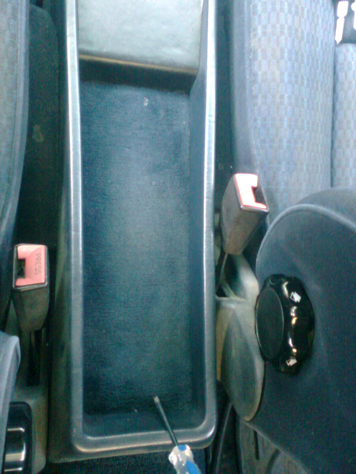

И так, откручиваем ручку КПП, снимаем чехол и пластиковый ободок, затем отверткой поддеваем ковер как показано на фото, выкручиваем шуруп крепления консоли. Далее осторожно поднимаем консоль, под ней находится разьем джойстика электрозеркала, аккуратно его отсоединяем (он на защелках). Если у вас электростеклоподьемники, то там должны быть тоже разьемы. Вынимаем панель. Теперь надо избавиться от старого лака. Методом пробы подошел метод нагрева, т.к отколупывание-долговременная работа, шкурение на наждачном станке дает много пыли, попросту туман и так же долго. Выставляем фен на максимальную мощность и водим по лаковой поверхности на расстоянии не ближе 5см, иначе можно поджарить шпон. Нагреваем примерно по 20секунд участками и тут же подковыриваем нагретый лак шпателем. Лак становится мягкий и легко снимается. Так проделываем всю работу по удалению лака. Когда весь лак удален, обязательно протираем всю поверхность консоли сухой тряпкой (именно сухой), чтобы удалить пыль. Теперь вырезаем примерный прямоугольник из кожи по размеру консоли. Лучше брать с запасом, чтобы срезать излишки. Наносим клей кисточкой тонким на всю поверхность консоли, а потом кожи на замшевую сторону, даем высохнуть 5-7минут, чтобы поверхности были липкие и не скользкие. Теперь ответственный момент. Лучше делать вдвоем. Прикладываем более широкую часть консоли (где она загибается) к коже, разглаживаем и медленно покрываем оставшуюся часть консоли, чтобы не было ребер, иначе открывать будет тяжело и кожа потянется. Когда кожа легла ровно, срезаем аккуратно излишки по бокам острым ножом или лезвием бритвы. Получаем уже почти готовую обтянутую консоль. Остается вырезать отверстие под джойстик и кнопки длектростекол (если таковые есть). Это делать седует лезвием бритвы, а лучше взять скальпель. Места среза кожи можно закрасить жидкой крем-краской. Для блеска натрите всю поверхность готовой консоли сапожным кремом, а потом отполировать конским волосом (он есть в большинстве мастерских по ремонту обуви). Теперь ставим все на место в обратном порядке. Вот и все! Кожа хром смотрится богато и красиво.
Владельцам серых салонов придется поискать серую кожу, ну или другой цвет на ваш вкус. Если у кого синий салон, то рекомендую черную кожу, она хорошо гармонирует с синим.

Вот готовая консоль

про поролон я знал, он не годится, это не серьезно. Я удалил весь лак с помощью фена, это заняло 5 минут, так что. А кожу я подрезал в идеал по дереву, да и толщина кожи никак не сказывается. В реале оно выглядит супер, просто фотокамеры нету, на телефон снимал.
P.S. Пороллон, это жуткая зараза, которая гниет с годами, да и с 152клеем он не сочетается. Мы даже в работе от пороллона отказались, в виду его плохих качеств. Лучше потратить 5лишних минут и сделать по уму, чем потом все переделывать.

Видел я эту пленку под карбон, сразу понял, что это все фигня. Я наклеил натуральную черную кожу хром. Вживую смотрится офигенно. С синим салоном сочетается очень хорошо. Ну, как говорится, на вкус и цвет!
P.S. Скоро буду обшивать обе боковинки водительского сидения (там, где рвется) и пассажирское, чтоб одинаково выглядело. Обшивать тоже буду черной кожей. Синюю не буду, т.к. нормальной не смог найти, а то, что продают, то выделка плохая.

Кожа натуральная, хромовая. Я в службе быта работаю. Мы только натуральную кожу используем. Фотографировал на телефон коллеги, т.к. цифрового фотика нет, поэтому качество низкое.
