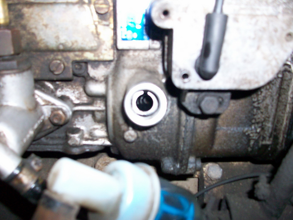

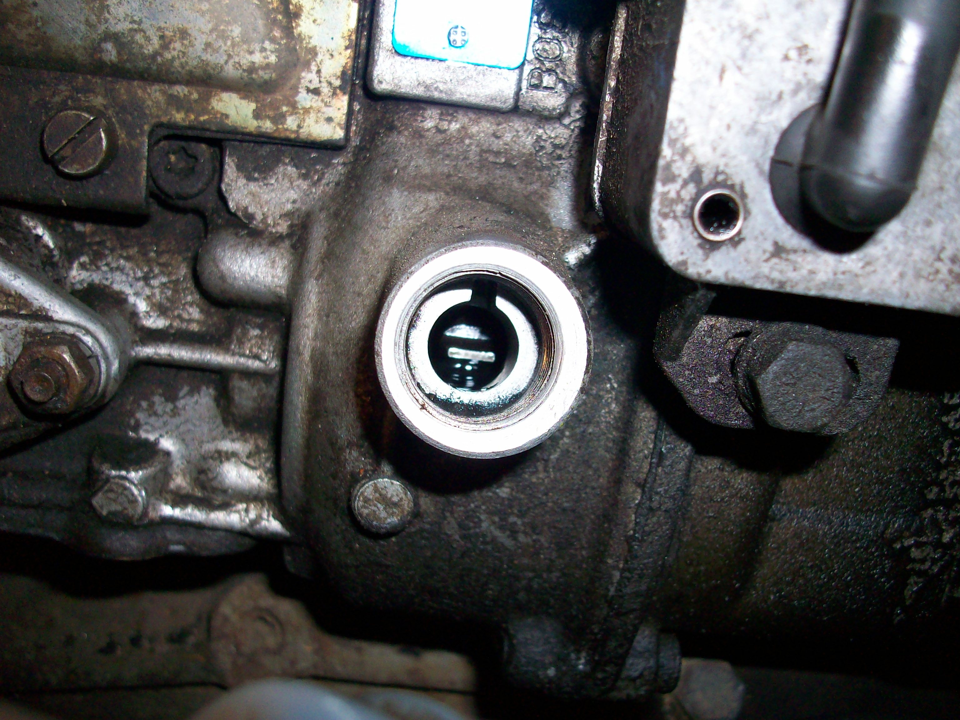

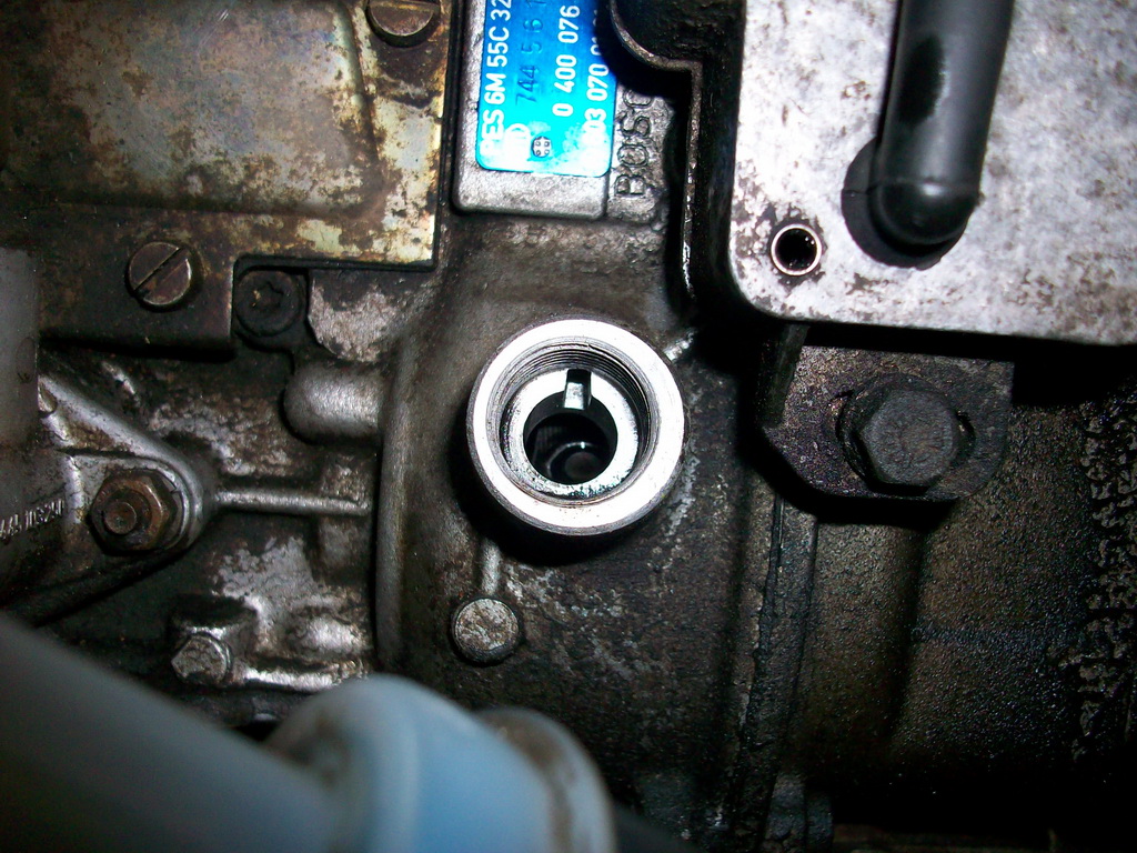

Вот решил проверить угол впрыска.Поставил ВМТ на 14 градусов,открутил заглушку на тнвд ,смотреть неудобняк совсем,и голову надо сунуть,и лампочку.так и не понял,как выглядит эта меткаюТам масло еще все заливает.Короче на 14 градусах я там ничего не увидел.Стал крутить дальше,глазом заглядывая в тнвд рукой держа лампу,второй крутя маховик,и вот что я увидел.Вопрос,может это метка и есть?Хотя в форуме читал,что там должна быть точка накернена.А эта ни фига на керн не похоже.Вопрос она,или не она?

Не забывай что коленвал делает 2 оборота а распредвал и насос 1 оборот,поэтому может просто не те 14 градусов,да и не кернение там а язычек наподобие отвертки минусовой.

Выставлял вмт по распред валу.Если это не метка,то что это?Значит надо риску искать,я так понял,а не точку.

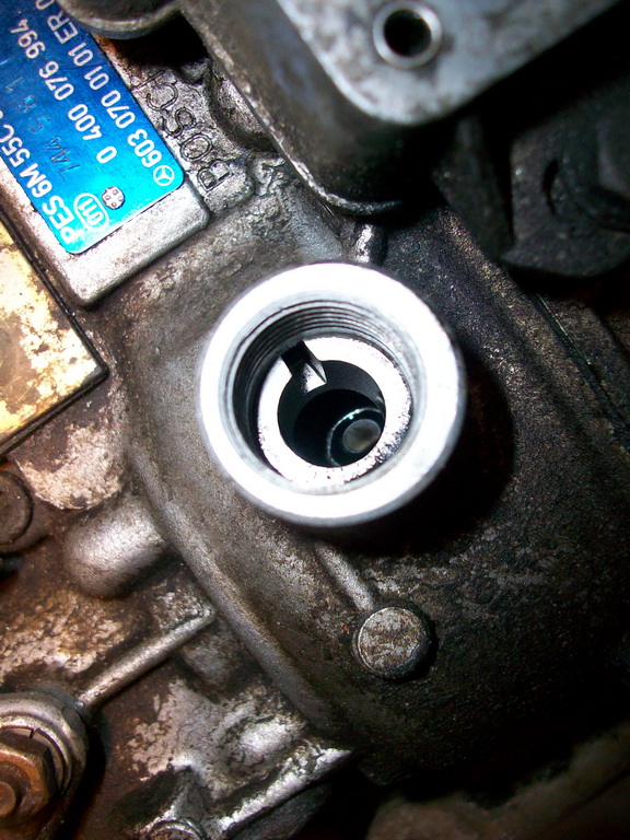

Повторюсь,там не риска а выступ как жало отвертки,если не забуду завтра сфотаюВыставлял вмт по распред валу.Если это не метка,то что это?Значит надо риску искать,я так понял,а не точку.

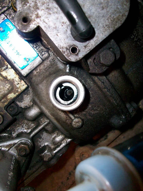

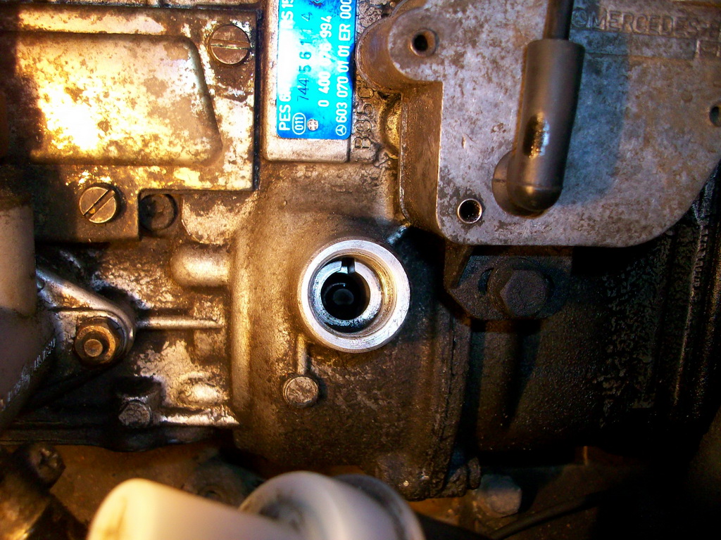

Там шлиц конкретный... его ни с чем не спутаете. Высотой он 2,5 мм примерно и толщиной 0,5-0,8. Служит он именно для фиксации вала ТНВД при установке угла. Для этого необходимо какое-то фирменное приспособление, которое заменил отрезком болта М8 подходящей длины с пропилом на одном из торцов. Этим пропилом я устанавливаюсь на этот шлиц, а сверху зажимаю штатной пробочкой. Вал зафиксирован намертво, после установки насоса сразу же, первым же делом, этот девайс вынимаю. Ибо если забуду и подам ключ на старт - будет косяк...

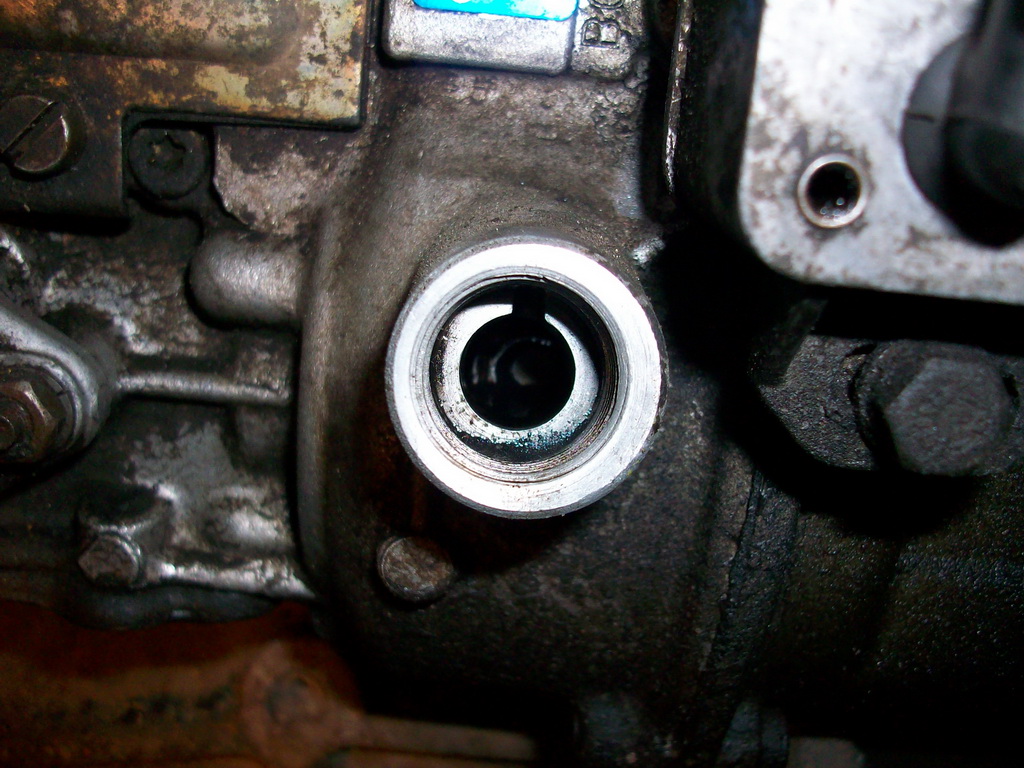

Надеюсь,что это он!Если он,то ТНВД стоял всего шесть градусов после ВМТ,при том условии что я его регулеровкой полностью загнал к блоку.Ну ответьте он или нет?

Шлиц похож, но 6 градусов после ВМТ немного раннее зажигание будет, ТНВД немного отодвинуть от блока надо, нужно где то 14 -15 градусов после ВМТ

Регулировка без перекидывания на зуб,разве даст 14 с 6 ти,там вроде пять градусов туда,сюда.Шлиц похож, но 6 градусов после ВМТ немного раннее зажигание будет, ТНВД немного отодвинуть от блока надо, нужно где то 14 -15 градусов после ВМТ

надо пробовать, по идее должно получится без перекидывания цепи
8 градусов на колене это всего 4 градуса на ТНВД

Похоже поздно,я уже ТНВД скинул.но всё равно,волну надо было править.

Хочу попробовать чтобы 14 гр было на серединке,чтобы подкрутить и туда,и сюда можно было.Шлиц он самый... Можно было отодвинуть насос максимально от блока и будет 14 градусов...
