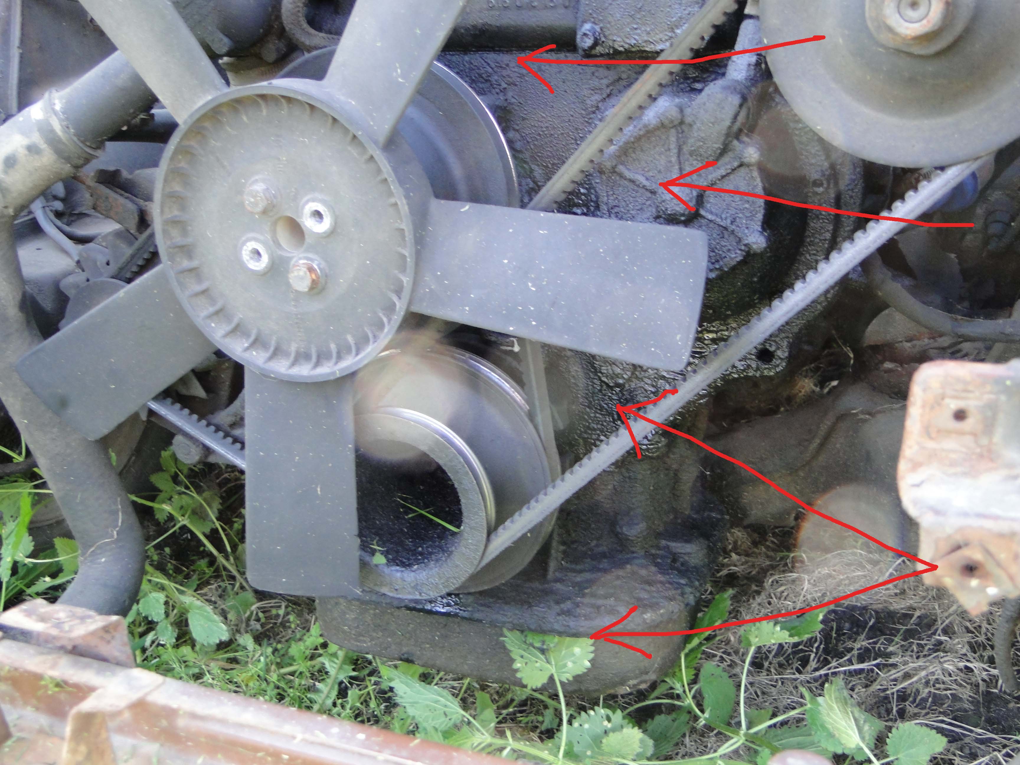

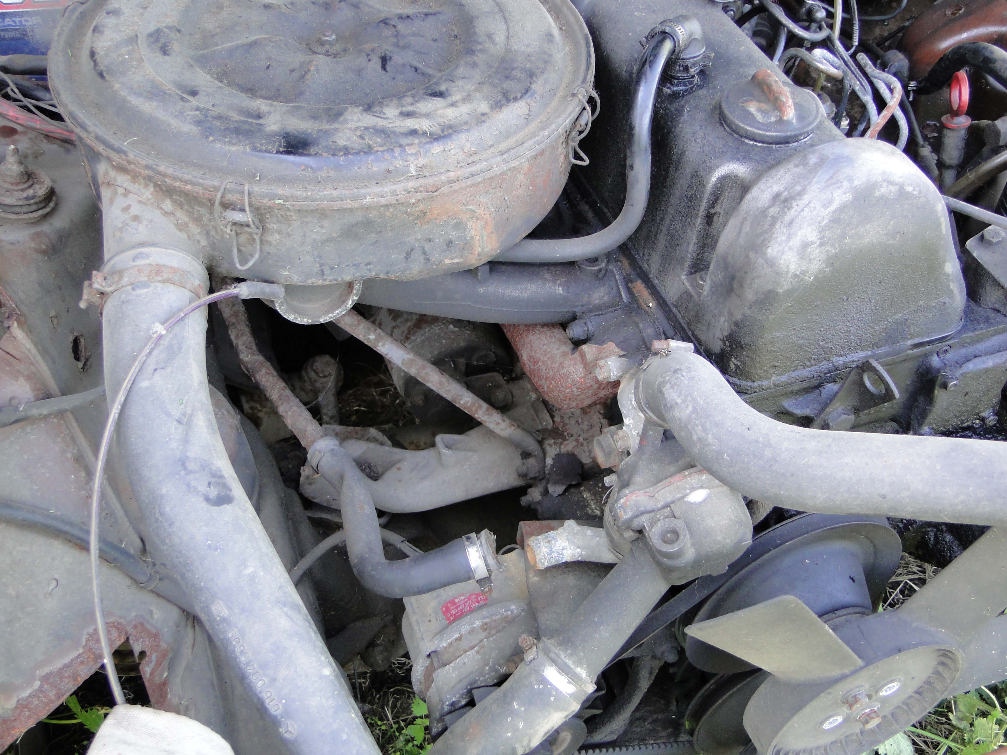

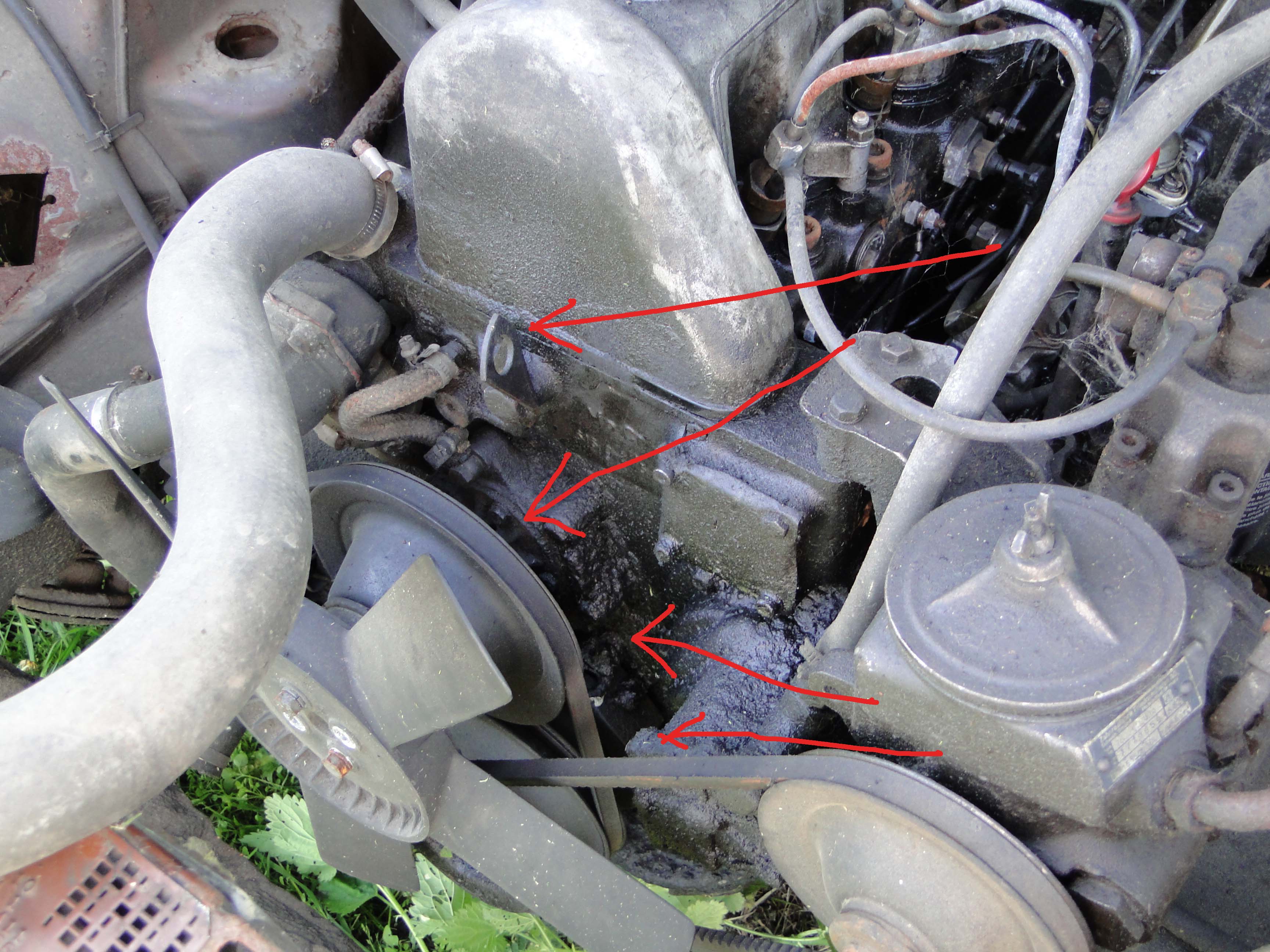

Есть мотор 616-й, на передней части движка идет подтекание масла.
думаю, что перел. сальник коленвала, крышка голов. цилиндров...
прошу прощения за "немытый мотор", подскажите от куда еще может масло гнать.?
и еще слева (со стороны водилы) в верх.части возле гидроуселителя стоит "прямоугольная" крышка_заглушка
:rolleyes: , подкажите...с какой целью могли такой девайс смастарить.
смотрел на другом и других дижках стоит просто пробка_заглущка.
спасибо

дык этош нисложно - меняй прокладку крышки, открути прямоугольную заглушку - то вместо насоса подкачки жопы с сараев, выровняй и пересади на герметик. И трубку от помпы к башне убери, позорище какоето - она 300р стоит правильная.

На первых двух фотках видно что подтекает масло из под трубки что идет от клапанной крышки к воздухану. Что это и как вылечить??

это пары масла - лечить капиталкой.
