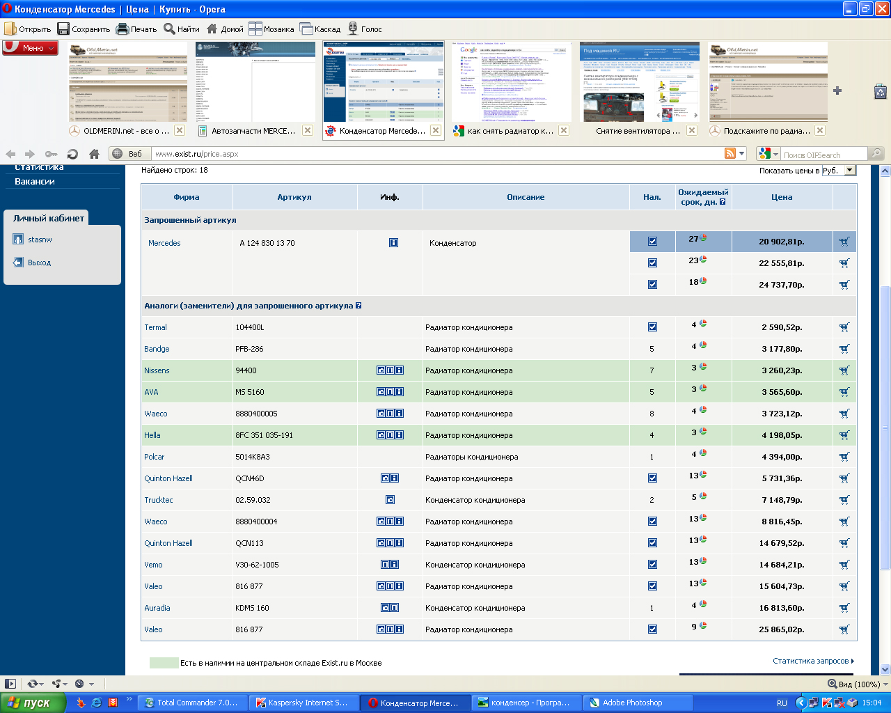

подскажите, какой конденсор купить? или свой заварить (трубки слева вверху сифонят). бюджетный вариант разумеется :rolleyes:

#16 ОФФЛАЙН   Stiv
Stiv
  • Cообщений: 3366
    W124 E280 АКП 95 год
Отправлено 20 March 2011 - 09:03
У меня AVA уже два года стоит и никаких нареканий пока нету

Отправлено 20 March 2011 - 12:47
вот и я тоже склоняюсь новый покупать, тому что если дырки появились, значит вскоре варить еще где нить надо будет! AVA - немецкий, люминий? а меняли сами ? сложности какие есть?
