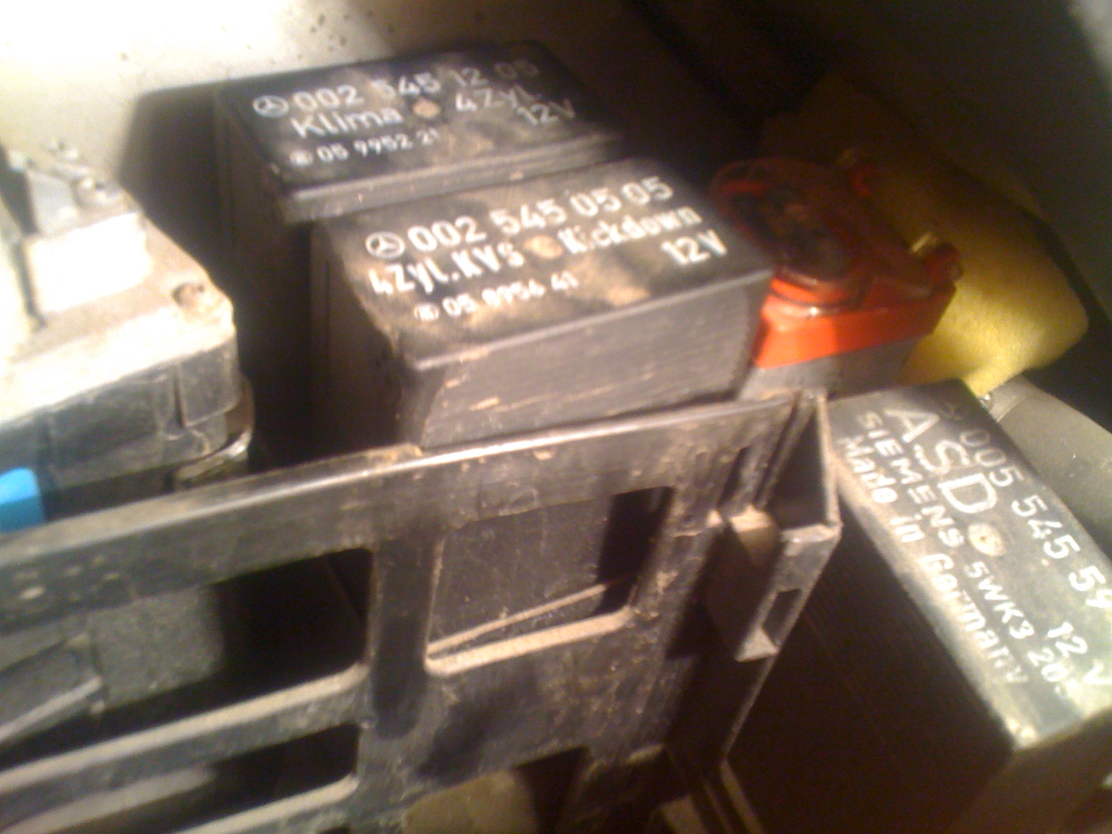

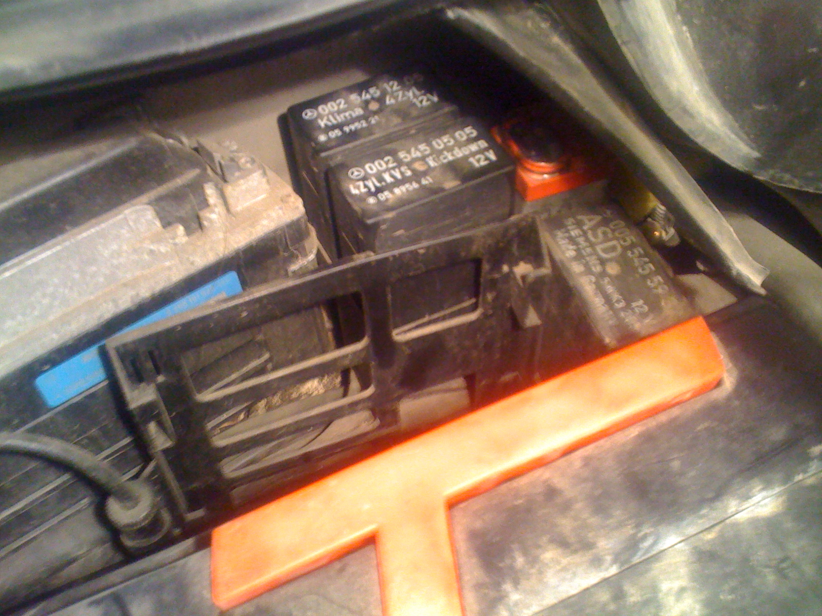

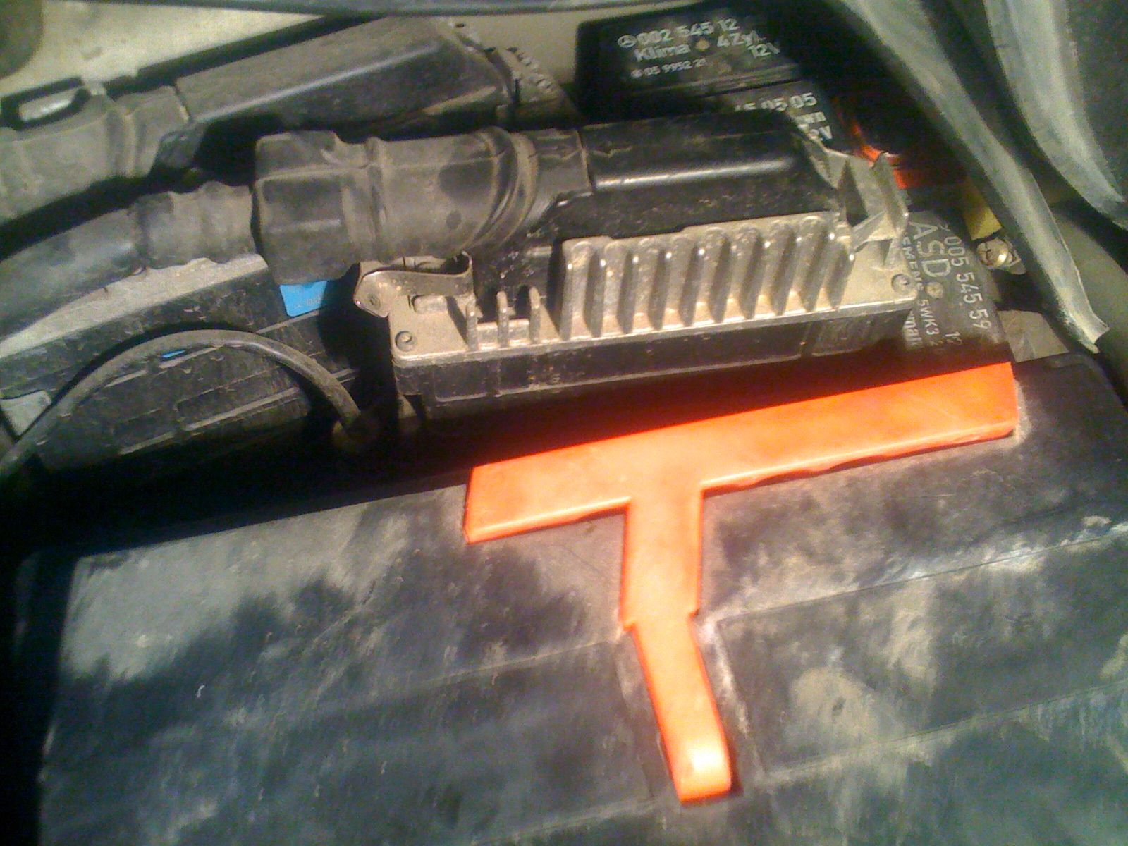

#11 ОФФЛАЙН   dimanmak
dimanmak
  • Cообщений: 29
Отправлено 02 June 2010 - 17:29
Фотку тогда давай. Или посмотри, на реле насоса написано количество цилиндров, и обороты ограничения.
Типа 4 Zyl.6200
Скидываю фото,выручайте

#15 ОФФЛАЙН   ЗоМер
Отправлено 02 June 2010 - 17:43
Угу, оно. 0025450505
