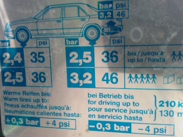

Как понимать приписки снизу на этой табличке?
Всмысле почему нужно повышать давление в теплых шинах и понижать для движения с высокой соростью, или это как бы надо учитывать при накачке наоборот? Т.е. значения в таблице даны уже с учетом этих поправок.

    W124 320E
Отправлено 06 June 2010 - 23:19
походу если за 200 едешь то на +0,3 бара меньше качай :mrgreen: Да забей на это. :smoke:

При большой скорости резина нагревается,а давление повышается!
а диски и резина у тебя штантного размера стоят? Что бы ориентироваться на эту табличку?
Все штатного размера.
17-е только планирую ставить, кстати, интересно что в этом случае с давлением должно быть.

что непонятного?
верхняя строчка если ездит 2 человека и децл багажа
вторая строчка если ездит 5 человек + полный багажник
к обоим значениям добавляется 0.3 атм при измерении на прогретой резине
если носиться за 200 то да давление побольше немного надо
на 210х например уже именно так написано

А не меньше при 210 нужно качать?
При большей скорости давление меньше должно быть т.к. при нагреве резины давление увеличивается, соответственно если гоняешь давление чуть меньше делать. Не советую гонять на наших дедушках за 200 ихи так мало осталось. И не забывайте читать на самой резине индекс максимальной скорости!

:-D :-D :-D все элементарно жешь , авто под нагрузкой без нагрузки... а вобще немцы изначально любили перекачивать колесья... оптималка давления 2,2 уже проверено, а тут по картинки без нагрузки: перед-2,4 зад 2,5 при нормальном режиме езды до 210 км,ч, при нагрузке эт када полный экипаж загружен соответсвенно перед 2,5 зад 3,2-- ток канешна када 3 атмосферы накачать даже в R-16 как будто на деревянных колесах.... 2,2 атм.. оптимал.
