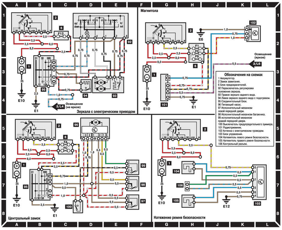

не срабатывает ЦЗ на водительской двери. На багажнике работает (открывает и закрывает).
снял фишку замыкал контакты, не какой эрекции.
на фишке провода зеленый красный и коричневый, а в насос такие не приходят,
а сейчас знатоки, внимание, вопрос
Где этот "чертов" соединительный блок. :confused:
На пассажирской двери ?
не какой эрекции.
Виагра в помощь. :gigi:
Согласно твоей схеме :
зеленый, красно-белый, коричнево-черный - под № 99 - исполнительный механизм правой передней двери.
На левой двери :
два коричневых и красно-белый. (под № 97).
И вот тему глянь :
http://www.oldmerin....h...c=54572&hl=

нет, дверь- водительская.
на схеме 2 серых и красный , а у меня в книге и в машине синий красно-белый и коричневый(№97), после прозвона оказалось что красно-белый перебит или разомкнут где-то в необьятных просторах автомобиля, куда уходят провода из двери не понятно, так как они в жгуте, подскажите
посантиметрам в какую сторону капать.
P.S соединил на прямую, всё работает, окрывает и закрывает все двери, но дверь за водителем, открывается но не закрывается заедает где то
насос жужжит, пальцем давлю на пипку блокировки двери, сразу закрывает.
может сам вакуумный закрыватель воздух сосет?

 Коричневый -,красный +12В,а третий провод управление на откр и закр,который уходит на блок ЦЗ(это для фишки замков).Проверь 3-й провод с двери(возможно обрыв,тогда кинь другой).Остальные проблемы смотри на соединениях трубок(подымай полики).

Смотри провода под водительским ковром. около стойки.
Обычно там подключают сигналку, часто там бывает сыро.
В задней двери нет герметичноси. Скорее всего активатор или трубка на нем.
Поэтому насос отключается по таймеру, а не по вакууму.

Как проверить доходят ли вообще сигналы на моторчик? Пропали все признаки жизни ЦЗ
