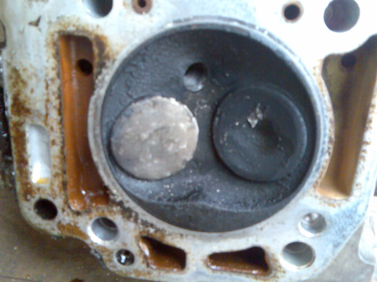

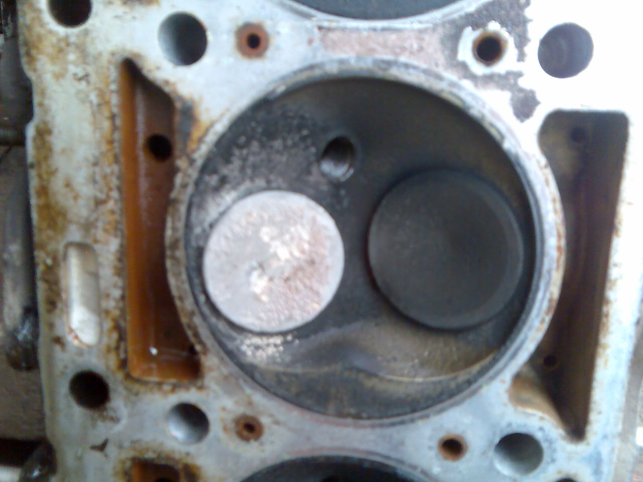

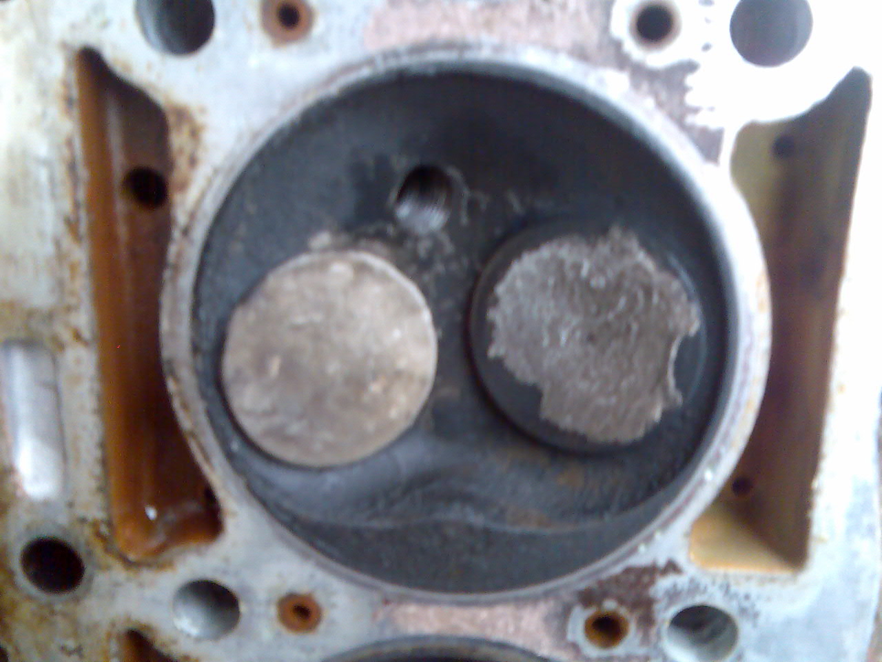

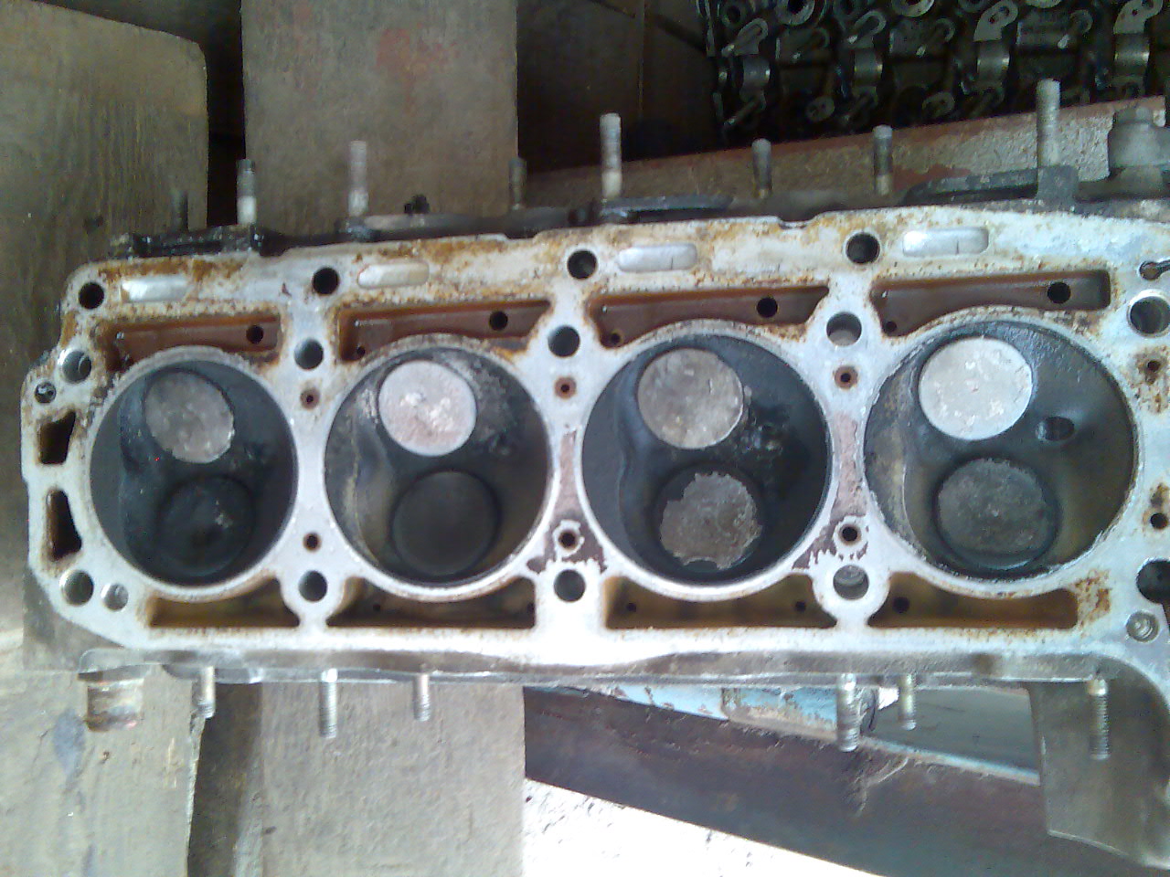

Всем привет! Снял голову, обнаружил белый налёт на выпускных клапанах. Похож на известь, как в чайнике. Налёт
пупырчатый. Не тосол ли? Парни подскажите.

а по теме,это вроде антифриз,когда мне прокладку пробило ГБЦ такая же фигня была на клапанах!белый налет!

Не тосол ли?
там на бошке ржавчина, не вода ли? :)
обычно когда тосол в цилиндр попадает то отмывает и впускной и выпускной клапан, да и поршень тоже. к тому же маловероятно что во все цилиндры сразу лило.
а какая разница то теперь? всё равно голова снята, прокладка новая будет. текла не текла эт теперь история :)

Ну тосол от воды отличаю пока) Дымит здорово. Дым какойто сизый. Сегодня достал поршня, кольца в отличном состоянии. Колпачки менял недавно. Масло есть перестал, а дым остался вот и ищу откуда ноги ростут. Дымит в основном на светофоре. Газу дашь, с зади невидно никого. А так дыма нет когда едешь. Да и с сапуна тоже
никаких газов всё чисто. Свечи не капчёные изолятор беленький.
Клапана правда люфтят чуть чуть в направляющих. Из за этого может дымить? Если масло, откуда оно может ещё попадать? Колпачки новые. :confused:

Точно не скажу,но такое встречалось достаточно часто.Полагаю,это не из-за протечки тосола.Скорее всего результат попадания некоторого количества масла,просачивающегося через м\с колпачки и бедной смеси.

Всем спасибо вывод сделал. Голову ремонтировать, кольца замена. Остальное отличное, на горшках хонинговку видать.
