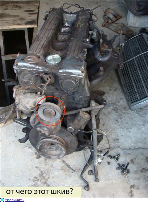

в общем, съездил, купил, после осмотра возникло пару вопросов,
фот фото,
тех штук, которые отмечены, у меня нет, буду рад, если кто-нибудь подскажет для чего они.
1.
2.
MB C123 280CE

Штука слева на верхнем фото вроде термодатчик на панель, справа не знаю что. Шланг похоже от маслорадиатора.

#6 ОФФЛАЙН   Dr. Diesel
Dr. Diesel
    Эксперт и хранитель традиций
  • Cообщений: 2300
  • Город:Confederation Suisse
    Велосипед
Отправлено 12 June 2010 - 23:10
Шкив для компрессора кондиционера.

спасибо, но на масляный радиатор два шланга идут с другой стороны.
Dr. Diesel
спасибо, примерно так я и думал, т.к. в нагрузку дали штуку похожую на компрессор.

C лева датчик температуры а с права походу на вентилятор у меня так
