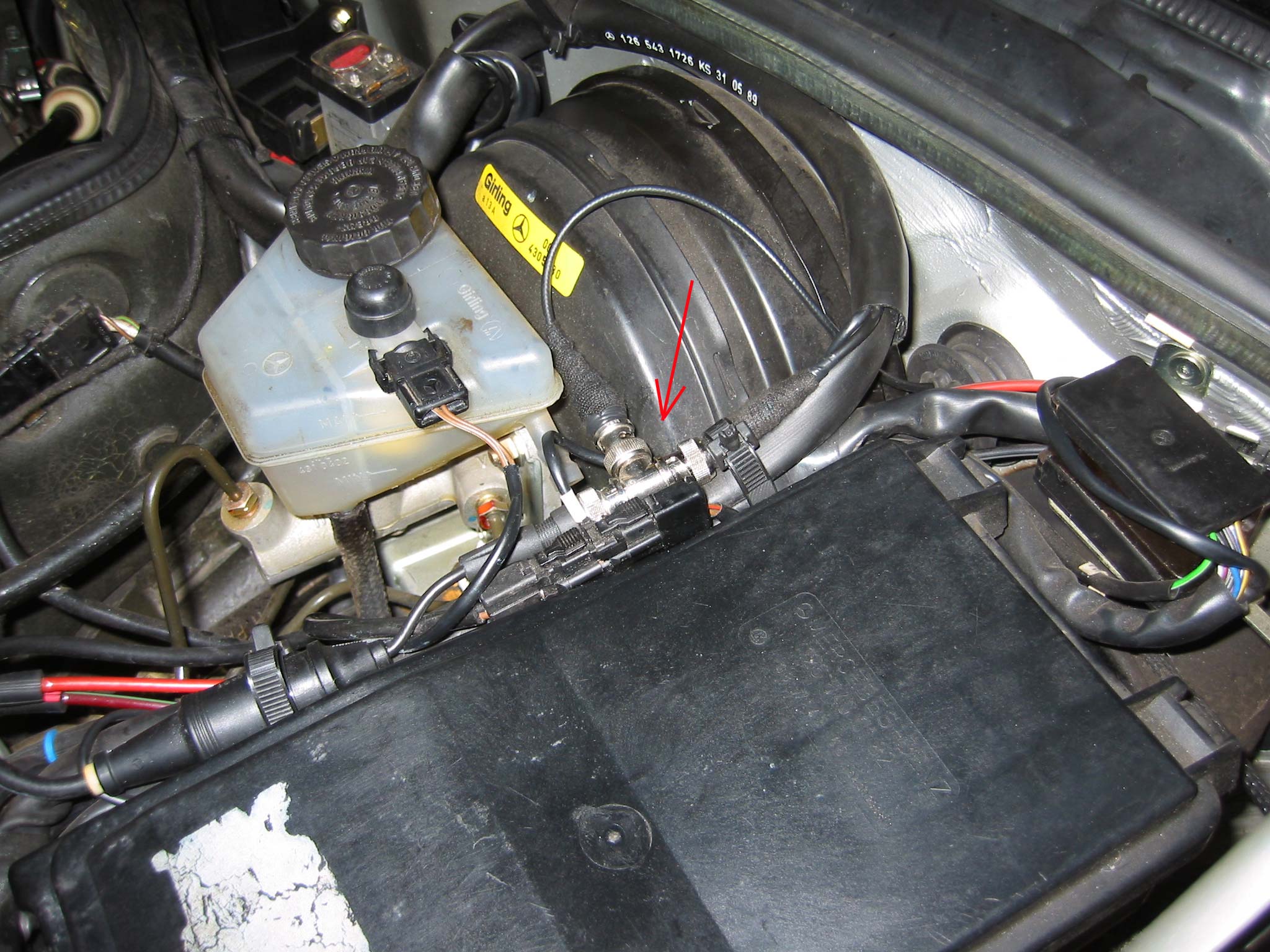

Вот как к примеру я врезался в ABS на 560SEC для модуля старта с первой передачи.

Красиво! Схема нужна чтобы провод нужный найти от того-же датчика, хотя наверное можно и без нее. Вот только не понятно, у датчика АБС сигнал по минусовому или плюсовому проводу идет, к какому подключаться надо исходя из той схемы, что ты дал? Хотя по логике работы датчика вообще не ясно, зачем там +. И что за тройник у тебя такой симпатичный?

Подключаться к плюсовому.
Минусовой это земля.
Тройник BNC.
Продаётся на радио-рынке.
