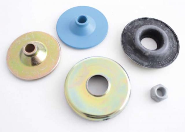

А плоских сайлентов для редуктора должно быть сколько, один или два?
Вроде такой один должен быть посередине:

Таких 2 шт надо

А у меня вроде только один посередине был или мне показалось?

Один был на автомобилях " ТАКСИ " , он немного другой ,разборный , как на фото ниже . Если автомобиль нормальный ( не " ТАКСИ " ) , то там 2 таких как на вашем фото ( один ложится  снизу между редуктором и подрамником , второй сверху подрамника, затем гайка

У меня вообще купе) Второй сверху подрамника я видел, а который лежит снизу подрамника - не приметил.
