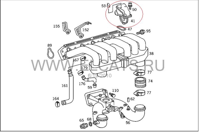

попробуй сними заслонку впускного коллектора (на рисунке обведена)
очень похоже что причина в ней.

#5 ОФФЛАЙН   M124Q
M124Q
  • Cообщений: 897
  • Город:Тверская губ.
    W124 M104.942 93г.
Отправлено 19 June 2010 - 09:04
Врятли причина в этом узле,он укорачивает длину впуска только после 3000об.,а так он обесточен,думается косяк в дросселе.
а каким образом я поиму,что причина в ней???как увидеть ее износ или поломку???
заслонка не должна болтаться или свободно перемещаться. должна двигаться только от привода. когда снимишь поймешь.
