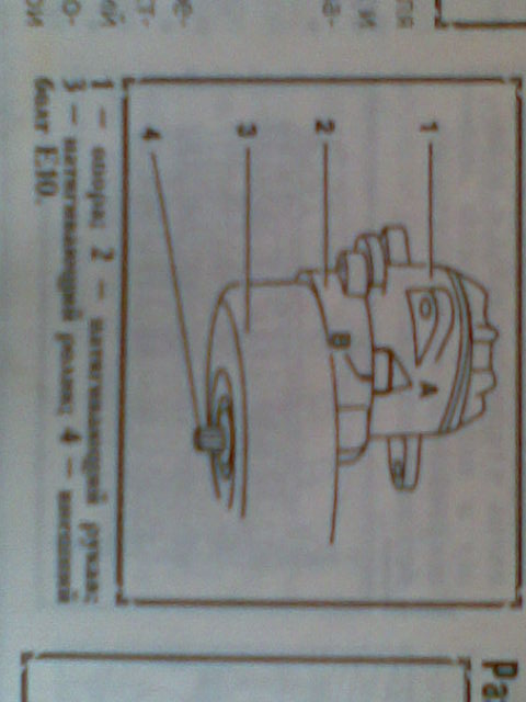

Viktorvovk! Я, что то не понял.Что значит ролик ручейковый? Он у тебя,что не гладкий? А такой как на шкивах? Пролистал литературу:1 вариант механизма как у Stiv 2001, такой ____109.jpg (извините за качество) А 2 с указателем регулятора натяжения, где есть регулировочная гайка возле термостата. 2415 если верить книгам ставились на 103 моторы,утверждать не могу я привожу пример с книг.

Отправлено 23 June 2010 - 07:32
неа, у меня не такой, а ролик на моём здоровый и ручейковый
а вот у приятеля на купе такой т.е. с регулировочным болтом и роликом без ручейков, который в диаметре меньше моего раз в 6
и стоит ремень 2415 (есть и компрессор продувки кат-ов и кондей)

короче тут http://www.gdtm.net/...11Vbeltammo.htm увидел то, что скорее всего стоит на моём моторе..вопрос в том - почему..понятно, что его надо задавать бывшим владельцам авто, но такой возможности нет
потому - у кого какие мысли будут по этому поводу?
зачем кому-то надо было ставить натяжитель от 111го мотора и не поставить при этом аммортизатор натяжителя?
и как вычислить теперь правильную длинну ремня, учитывая эти переделки?
кстати, ролик, видать таки безручейковый у меня..пока не снимал..видать это я принял ручейки самого ременя за ручейки на ролике + то, что на картинке выше, видать и есть то, что стоит у меня и на 111ом моторе по ссылке выше
