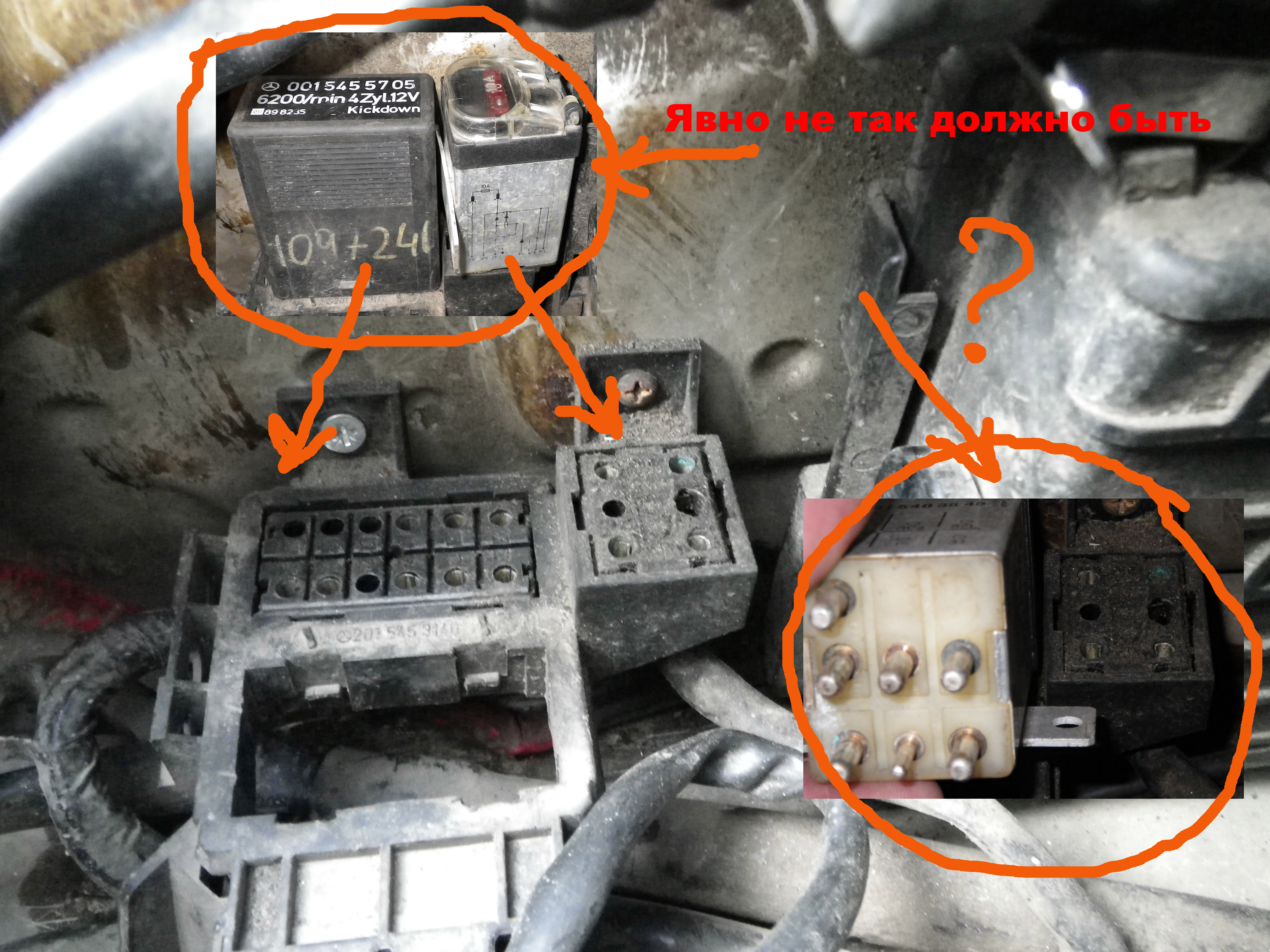

Всем привет! Купил себе реле защиты от перенапряжения, решил поставить его так понимаю справа от реле бензонасоса!?
номер реле 201 540 38 45
Когда сунул коряво накидывая минул он искранул(минус) чуть сильнее чем это бывает... но без реле что и с ним работает как раньше, так в чем тупость моя скажите пожалуйста .. очень вас прошу!!!!!!!!!!!!!!!!!!!!!!!!!!!!!!!!!!!!!!!!
Что должно измениться при правильно установленном правильном реле защиты от перенапряжения!!??

Тупость такая лечится наверное только хорошей пи...ной, КАК :shock: ты умудрился воткнуть 7 штырьковое реле, в колодку с 6 отверстиями :bangheat: или ты сам не видишь???????????

В этот разьем это реле не пойдет нужно другое c 4 контактами
здесь погляди http://www.oldmerin....h...=36358&st=0
посмотри на фотах

как как засунул... засунул).. я и блоху поковать смогу.. ахаха
Ладно.. тогда остается еще вопрос
Какие перемены в лучшую сторону при появлении реле на своем месте.. Будьте любезны дайте знать!!!!!

ну как какие перемены, работа абс и мозгов системы это минимум

Нельзя впихнуть невпихуемое... :D - врут, можно ! :D
Свое то реле пропаять не пробовал ?

Мое то, синенькое))), кстати так и сделаю.. хотябы расковыряю его)

подскажите пожалуйста мне номер реле защиты от перенапряжения для моего авто!!!!!!
Не этот ли..??? а то опять может впаривают фэйк
предлагают этот!!!
это от 124
2015403745
