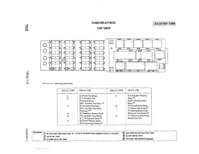

подскажите пожалуйста - что это?

#4 ОФФЛАЙН   assv2
assv2
  • Cообщений: 1123
  • Город:Волгоград
Отправлено 17 June 2010 - 12:04
да видно фотки..видно..
одно только знаю..
1)белое реле-отвечает за блок комфорта,стекло подъёмники,люк..
вот картинка..:((

#5 ОФФЛАЙН   zigfrid
zigfrid
  • Cообщений: 41
  • Город:Казахстан
    300E, W124 АКПП,
Отправлено 17 June 2010 - 12:07
из комфорта у меня только люк и еще Вебасто
от вебасто предохранители я и искал

#6 ОФФЛАЙН   assv2
assv2
  • Cообщений: 1123
  • Город:Волгоград
Отправлено 17 June 2010 - 12:25
вебасто-которые 2 отдельно ставятся??
они обычно рядом с аккумулятором..такая черная коробочка,там 2 предохранителя..

#7 ОФФЛАЙН   zigfrid
zigfrid
  • Cообщений: 41
  • Город:Казахстан
    300E, W124 АКПП,
Отправлено 17 June 2010 - 12:43
А тут два предохранителя прямо под стеклом для чего?

#8 ОФФЛАЙН   assv2
assv2
  • Cообщений: 1123
  • Город:Волгоград
Отправлено 17 June 2010 - 12:57
в общем нумерация реле с права на лево..
верхний ряд.. A B C D E
средний.. F G H
нижний..I K K K
F-это Power Window Relay (точно не вебасто..)

#10 ОФФЛАЙН   Smithonly
Smithonly
  • Cообщений: 64
    временно пешеход
Отправлено 17 June 2010 - 13:16
У релюх можно номера списать и потом на экзисте описания посмотреть здесь http://www.elcats.ru...e4-bde42e84e02b , а вот для чего предохранители - не знаю, но наверняка для какой-то опции.
