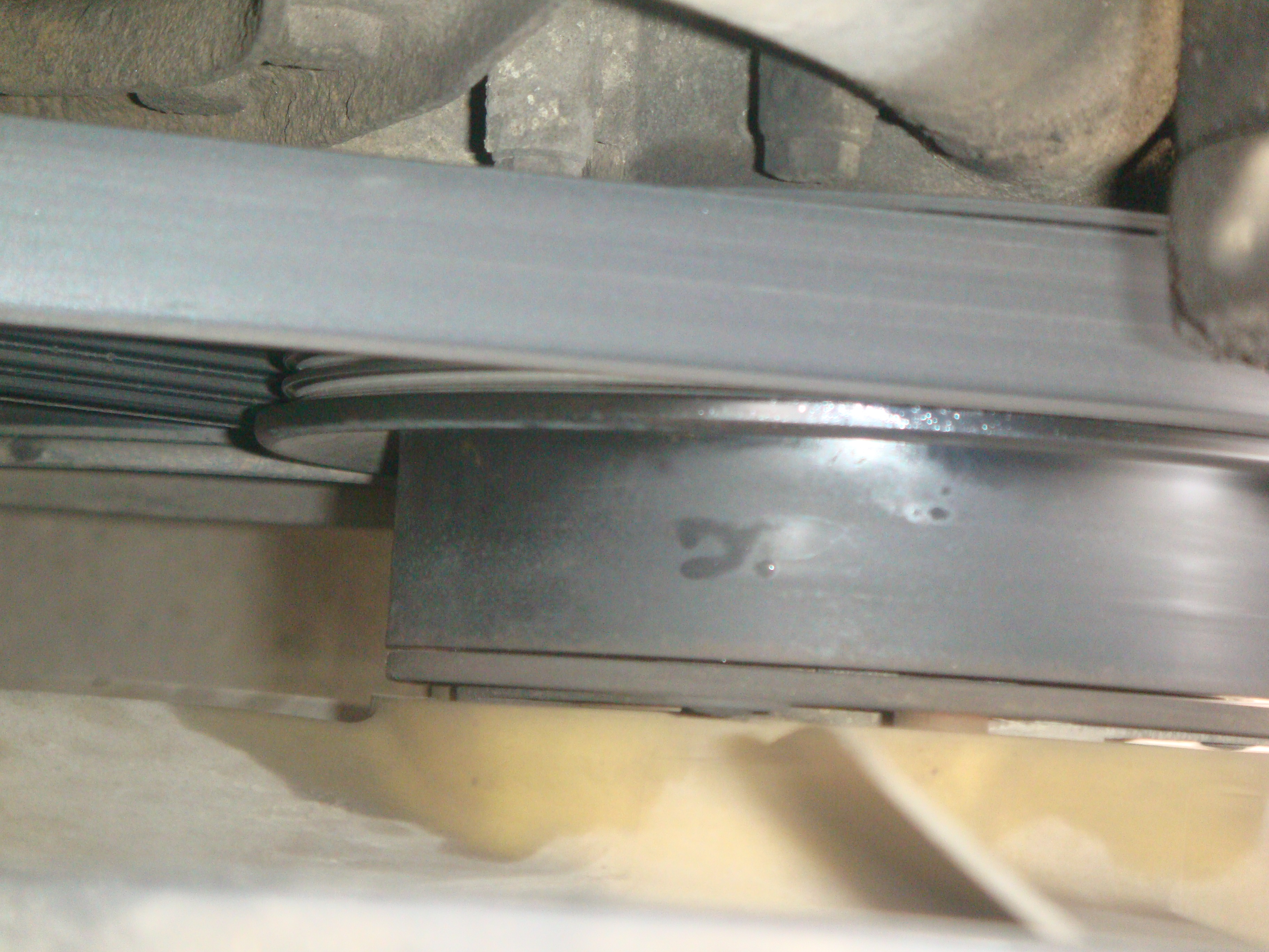

Решил остановиться на покупке нового вентилятора, потому что разбирать везти куда то выпресовывать или просто разбирать собирать возможности нет, машина стоит на улице, а по книжке разборка требует снятия радиатора, слива о.ж. и стоит 4 ключика (означает требует спец инструментов и квалификации).
A 102 200 21 23 - Крыльчатка вентилятора системы охлаждения - 1367 р. Febi
Сделал фотографию того что у меня скрипит дабы не ошибиться с покупкой новых запчастей:
где мокрое это я побрызгал, скрип ушел ненадолго, если куплю вышеназванную деталь и заменю скрип пропадет? ОБ этом подшипнике все говорят?

это ж обычная электромуфта, в чём проблемма то? снимаешь ТОЛЬКО кожух вентилятора(2 защёлки сверху) и ключиком на 10 откручиваешь ОДИН болтик который держит вентиль на оси и ВСЁ, вентилятор у тебя в руках.
НО до его подшипника ты своей брызгалкой точно не добрался, а полил ты ремень и подшипнег помпы. Так что в лучшем случае-если скрипит ремень старенький то просто его замени или подтяни для начала. А в худшем попадос на замену помпы. А феби за 1300 в твоём случае абсолютно не причём.
Ремень приводной, на самом длинном прямом участке посередине примерно выкрути в сторону-должен встать поперёк , если перекручивается дальше значит подтягиай его, но без усердия. Я склоняюсь что тебе его надо просто поменять и скрип пройдёт.

Отправлено 22 June 2010 - 19:16
Скрип ушел сам собою :blink:
Но ремень буду менять, на экзисте бошь за 360 рублей и Gates 620 в чем разница? С ремнями поликлиновыми по фирмам какие расклады?
