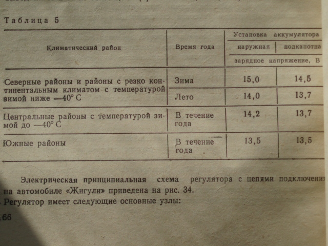

#6 ОФФЛАЙН   Fava
Fava
  • Cообщений: 702
  • Город:Украина,Кременчуг
Отправлено 20 June 2010 - 07:44
Если для зимы, то нормально.Летом многовато будет.
При покупке АКБ,гарантия распостраняется на рабочие напряжения
от 13,8 до 14,2V.Так же следует отметить, что надписи на регуляторе
никогда не соответствуют рабочим характеристикам.Надо ставить и мерять
на самом автомобиле.
Так же следует иметь ввиду, что все нормальные внешние зарядки,выключают
заряд батареи при достижении на клемах 14,6вольта.Это при нормальной
окружающей температуре,то есть 20град по цельсию.
Если катить в крым днём, а не ночью, по мягкому 50градусному асфальту,
то вредное кипение электролита гарантировано.Этим режимом снижается
рессурс АКБ.
В прошлом веке,в 1985году,господин А.Х.Синельников, в книге
"Электроника в автомобиле"писал...,(да,да не смейтесь :mrgreen: ,компьютеров
небыло,а в советских автомобилях электроника уже была),что напряжение зарядки
следует поддерживать на уровне:

#7 ОФФЛАЙН   Yakims
Yakims
  • Cообщений: 180
  • Город:Минск
Отправлено 20 June 2010 - 08:00
рессурс АКБ.
Огромное спасибо)
