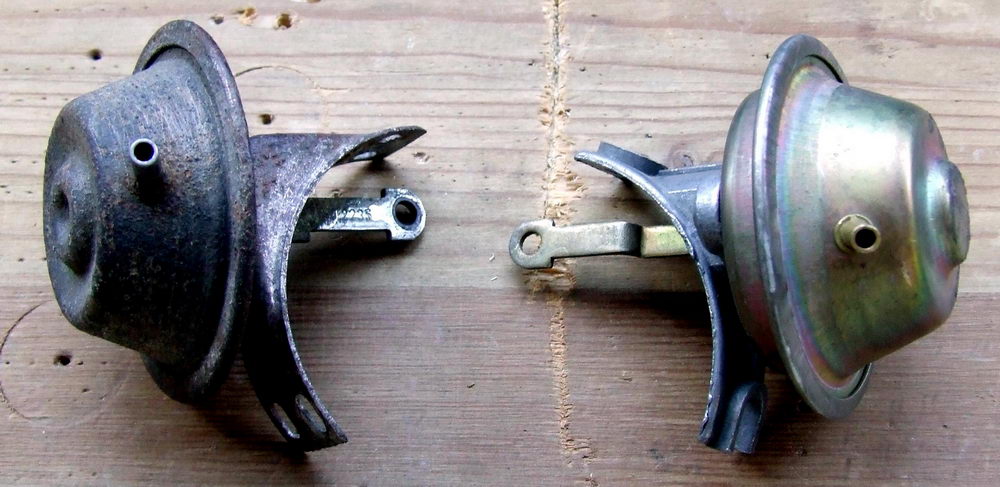

В результате имеем снятый родной (слева) и новый москвичевский (справа)

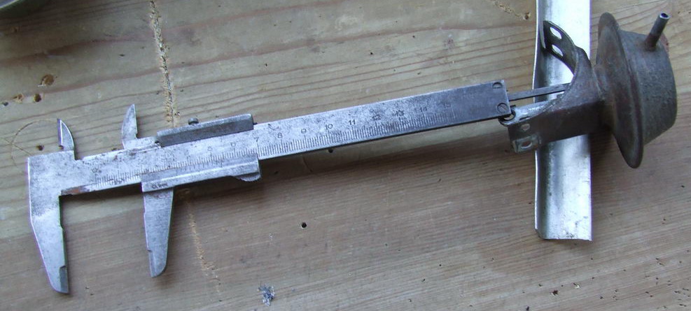

Замеряем штангенциркулем длину штока. Получаем 35 мм.
Этого можно и не делать, так как я уже замерил и сказал вам, и вообще в результате все совпало.

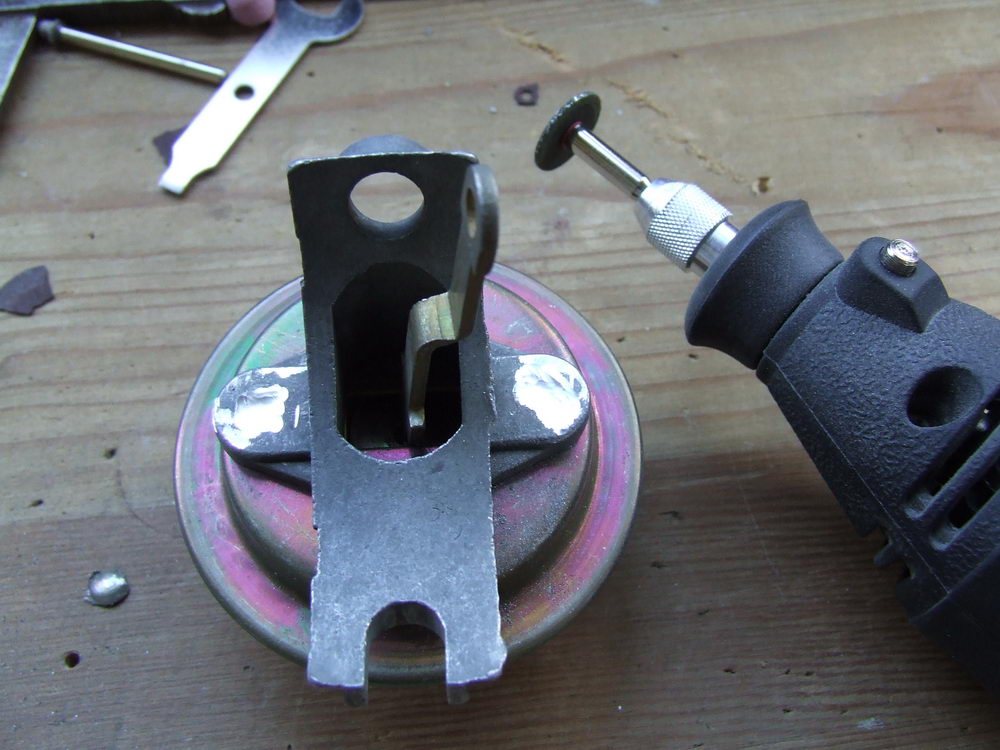

Срезаем у донора заклепки, крепящие кронштейн и удаляем кронштейн. Его можно выбросить - он нам не нужен.

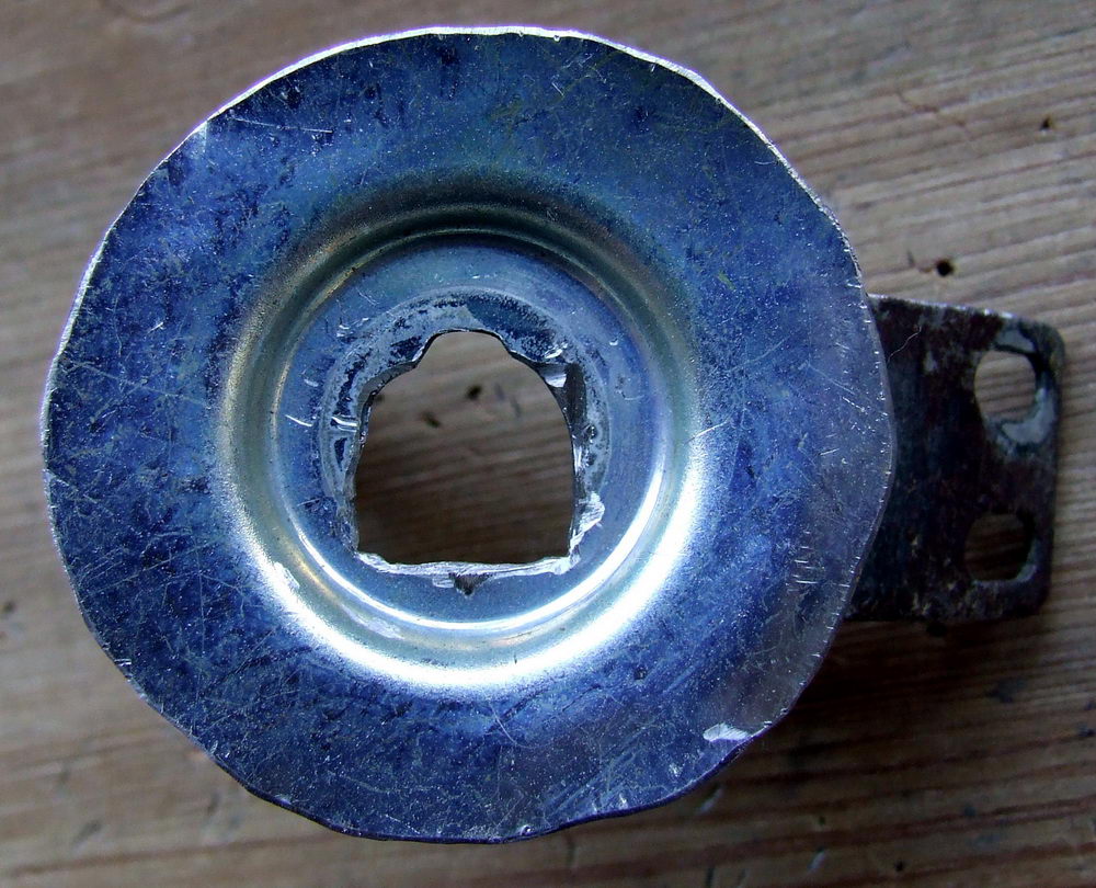

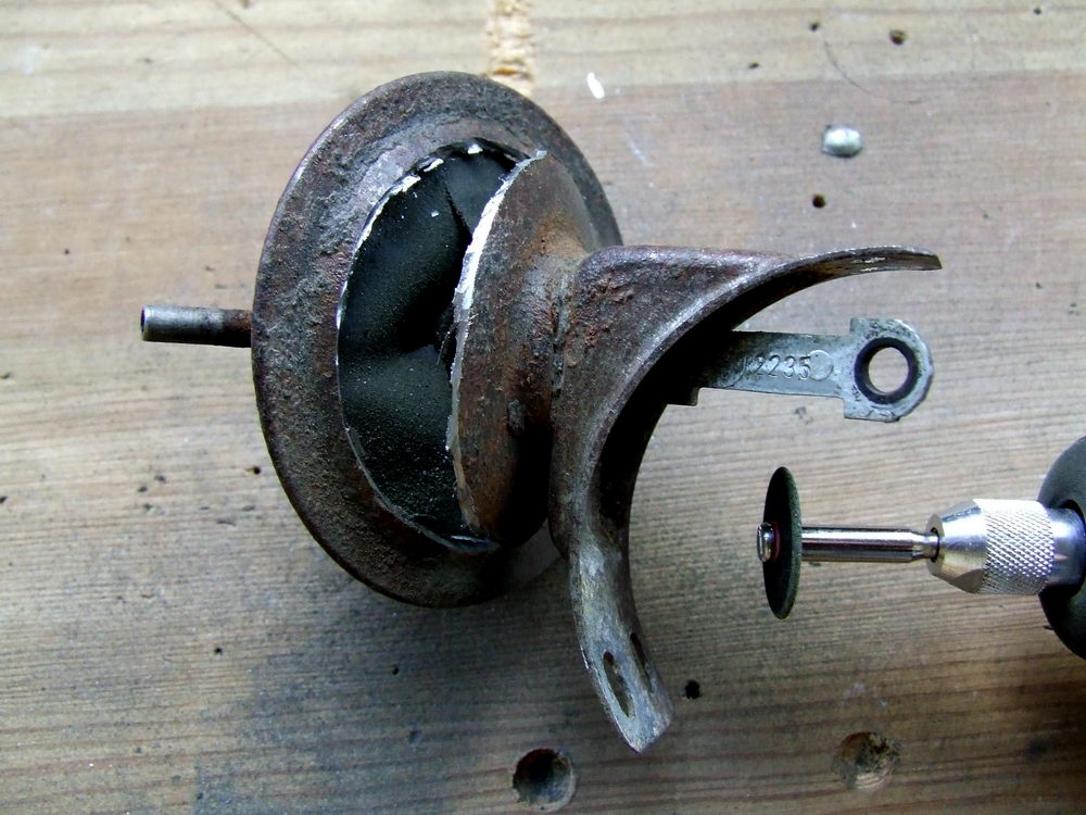

Вскрываем по периметру старый вакуумник и в процессе убеждаемся, что мембрана таки-да порвана.
Я использовал для этих операций гравер типа "дремель", но , думаю, при отсутствии такового можно использовать более грубый инструмент, например болгарку, наждак или ножницы по металлу.
Итак имеем - новый вакуумник без кронштейна и кронштейн с фрагментом старого вакуумника.
Шток от старого вакуумника можно тоже выбросить - он нам не понадобится. На фото он присутствует потому что я думал, что его придется использовать, но все оказалось гораздо проще.

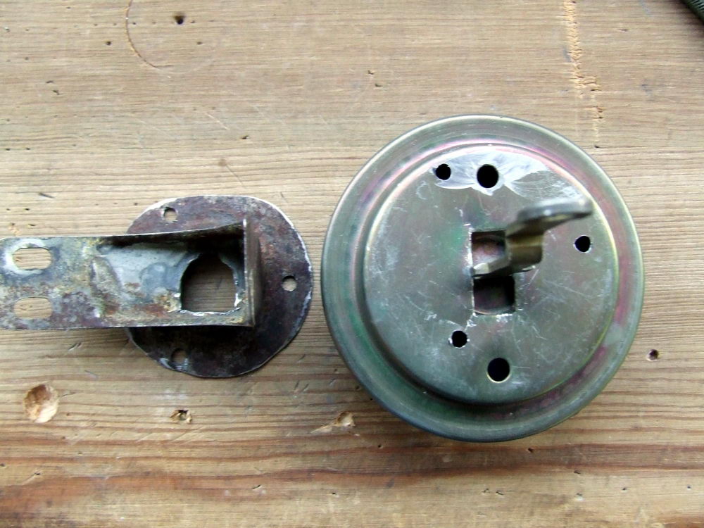

С нового вакуумника срезаем заклепки под корень и, втолкнув их внутрь, при помощи пассатиж с тонкими губками, некоего остроконечного предмета, сноровки и такой-то матери извлекаем их через центральное отверстие. Поверьте - это нелегко, но возможно.
Так как шток нового вакуумника имеет изгиб, то будем крепить его на кронштейн со смещением.
Для этого с особым цинизмом как хирург-стоматолог удаляем пластиковую вставку из центра кронштейна и растачиваем центральное отверстие кронштейна как на фото, таким образом, чтобы в нижней его части свободно с некоторым зазором мог перемещаться шток вакуумника.
Сверлим монтажные отверстия сначала на кронштейне, а потом на корпусе вакуумника таким образом, чтобы та часть штока, где отверстие находилась посередине кронштейна. В общем словами объяснить не получается - смотрите рисунок

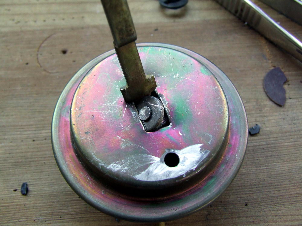

ВНИМАНИЕ! Сверлить отверстия в корпусе нужно крайне осторожно, чтобы не поранить мембрану.
Крепим кронштейн к вакуумнику. Я для этого использовал заклепки 3х6, но думаю, можно использовать и саморезы длиной не более 6 мм, например от компьютера. Правда, заклепки как мне кажется, надежнее.
Длина штока получилась примерно на 1,5 мм больше, чем у оригинала, но в этом нет ничего страшного - просто немного сместится положение трамблера при регулировке зажигания. Ну уж если кого-то это сильно смущает, то можно изготовить проставку толщиной 1,5 мм между кронштейном и корпусом вакуумника, хотя не считаю это необходимым - и так все отлично работает.
