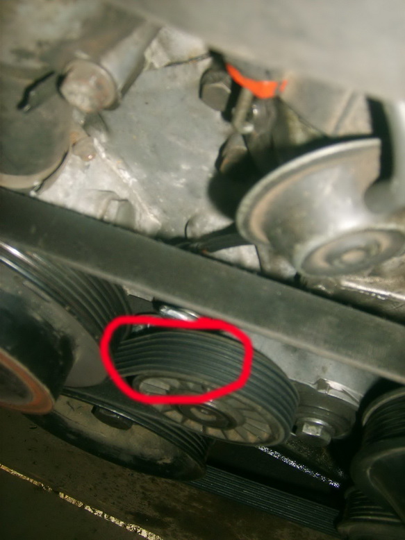

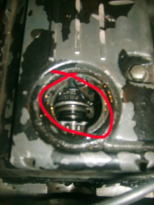

Где вы видели часы с 24 часами на циферблате??? ;-) вот фото. на первой хорошо видно где метки на звездочке а на второй место где метка на шкиве коленвала. правильно???
О, у тебя зажигание TSZ, там если промахнуться метками даже чуток, то никогда не заведёшь.
Ты меня извини, но я меток на распредвале и коленвале не вижу.
На коленвале, там иголочка торчит - под неё нужно выставить шкив коленвала на "O|T", чтобы иголка смотрела на середину этой фразы "O|T"
Распредвал - ну значит не 15 часов дня, а 3 часа утра :-) На фотке видишь справа штуку, похожую на струбцину или тиски, которые вот-вот сейчас зажмут торчащий обод распредвала? Вот метка распредвала должна находится прям у этой "струбцины или тисков", на фото это не увидеть.

Отправлено 28 June 2010 - 19:13
где метка на коленвале я знаю где находится. ставлю точно на о\т. и на распредвале когда крутишь там чёткая метка стоит. только вопрос. есть маленький "люфт" то есть вроде на распреде попал а на коленвале есть ход немного туда сюда. как выставлять? на распреде немного не доводить?
