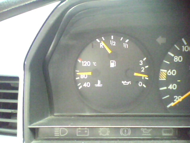

Всем привет у меня такая пакость случилось в процессе возвращения с работы домой. сначала работало все а потм на левой части приборной панели на одном из трех круглых окошек где находятся датчик температуры ОЖ, давление масла, и уровень бензина вдруг все стрелки опустились вобщем все окошко отказало. Что это может быть? Штекер слетел сзади? или предохранитель сгорел? предохранитель здесь как идет полностью на всю приборку или их несколько? подскажите кто знает. чтоб просто так под панель не лезть ато холодно очень...
Всё равно придётся приборку снимать-могла дорожка погореть в приборке.А часы ходют?
Обрати внимание, что и стоп-сигналы не работают. :(
Замени предохранитель
F9 8 белый стоп-сигналы, фонари заднего хода, щиток приборов и контрольные лампы, движение с постоянной скоростью(темпомат?), кнопка кик-дауна для АКПП

Спасибо да именно та как ты и говорил все и было окислился предохранитель, зачистил поставил все нормуль, потом опять стрелки упали. вобщем выкинул его и поставил новый все нормуль работает. Еще раз всем спасибо за помощь. Да кстати а темпомат что это и где он у меня? есть ли он вобще?
