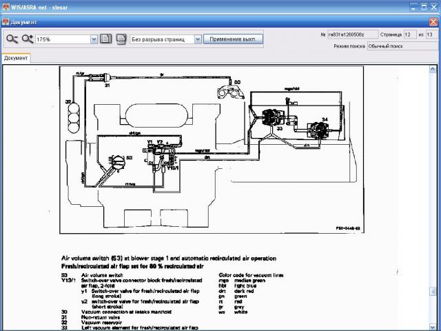

Разъеем для таймера, рециркуляция отключается по времени автоматически.
Трубки идут на клапана заслонки-улица-салон, те что за бардачком вверху.
+7 916 249-7О99
#6 ОФФЛАЙН   Fil
Fil
  • Cообщений: 3776
Отправлено 25 June 2010 - 20:12
Аааааааааа. Понял. Как раз у меня там одного клапана нет...
А внутри кнопки я не обнаружил электронной схемы - реле времени. Там просто стоит электромагнит, якорь которого соединён с вакуумным переключателем...
Корнелий, а нет ли у тебя схемы вакуумных сетей печки????

Отправлено 25 June 2010 - 20:42
У меня два недостатка, скромность и красота.
Естественно есть.

Вот спасибо тебе, дружище!!! Ещё бы фото с бОльшим разрешением. А то неособо хорошо видно надписи. Тогда бы было вообще класс :oops:

Это из ВИСа старые сканы, лучше не будет. Нажми Ctrl+ Там надписи то в принципе и не нужны.

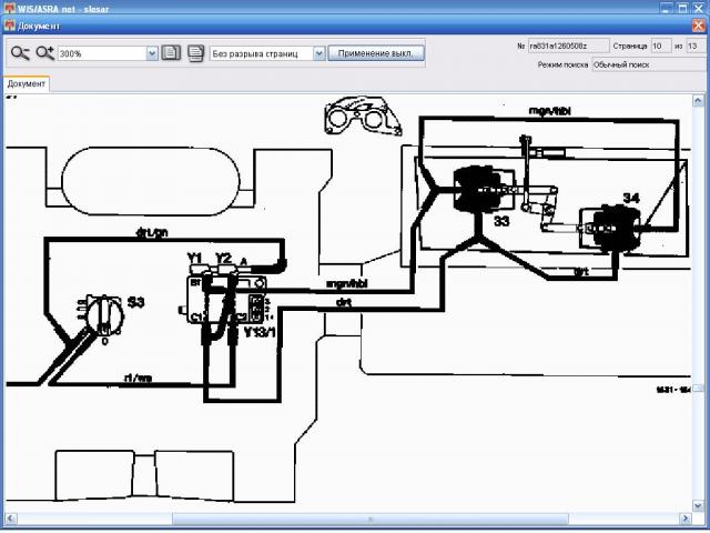

Так виднее?

S3 - переключатель скоростей вентилятора.
Правее от него ,как я понимаю, эта самая кнопка. Только вот по схеме к ней подходит 4-е трубки... а у меня на кнопке 3... или я что-то не понял?????
