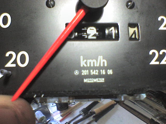

Приветствую всех мерсоводов.Разобран спидометр,симптомы при наборе с места до 40-45 км/ч стрелка на месте при наборе этой скорости стрелка резко подпрыгивает.Симптомы были залечены АТФкой.При разборе возник вопрос не эти 2 метки в низу должны быть для стрелки нулем??? :confused: Когда снимал стрелка была на крайне левой метке.

поставь между и не парься...

Да еще утром поставил,но что-то мне говорит,что показывать стал спидак меньше(при 90 км/ч было 2600 на тахометре,а сейчас стало 2800).Незнаю может у меня до этого больше показывал чем надо.Главная пара 3,23 у кого как показывает?
#4 ОФФЛАЙН   Сим
Отправлено 25 June 2010 - 23:20
21 ВЕК на дворе :D , бери навигатор хоть напрокат и сверяй.
П/С сразу не написал: если результат заездов не нра, то сбоку на тахо есть х****на :gigi: суёшь в неё тонкую плоскую отвёрточку и регулируешь обороты-тахо при этом надо снимать с приборки. Ну или стрелку на спиде переставляй-что больше нравится.
