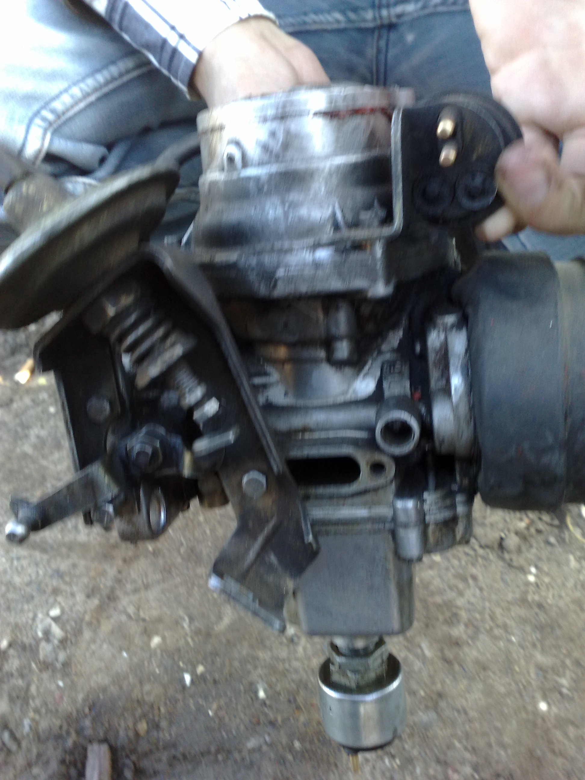

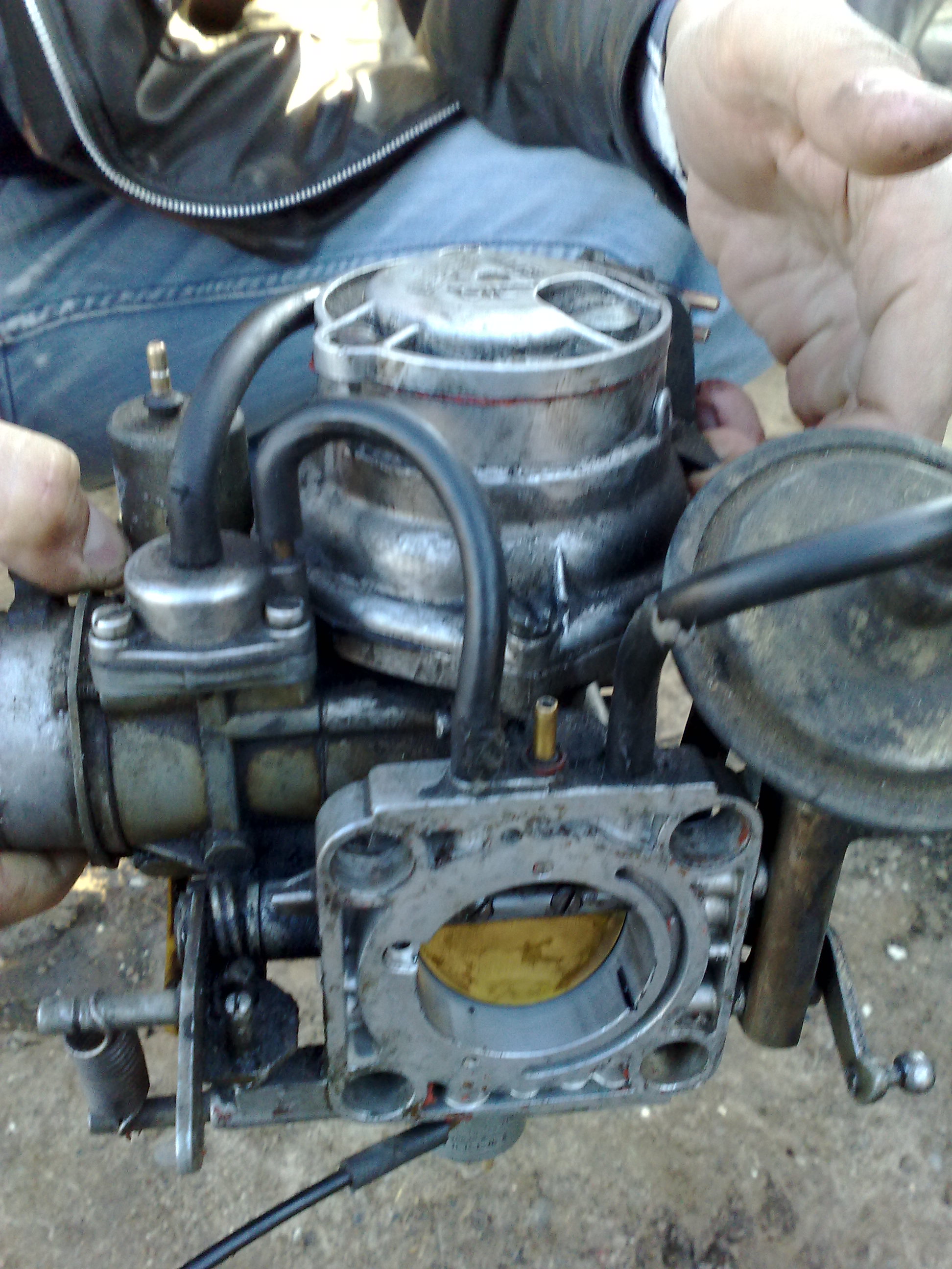

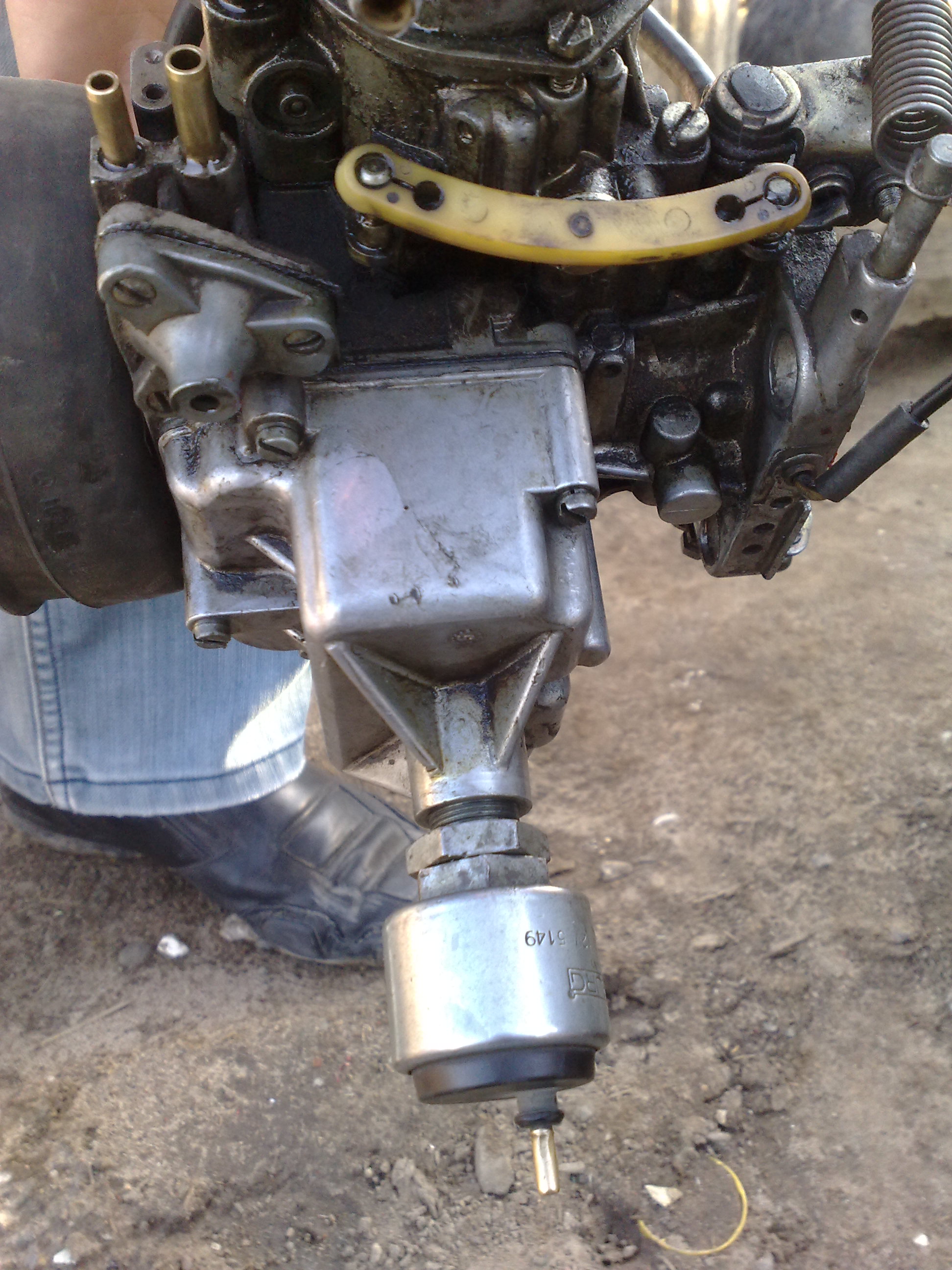

вот фото карба. как мне сказали на этом форуме, это стромберг

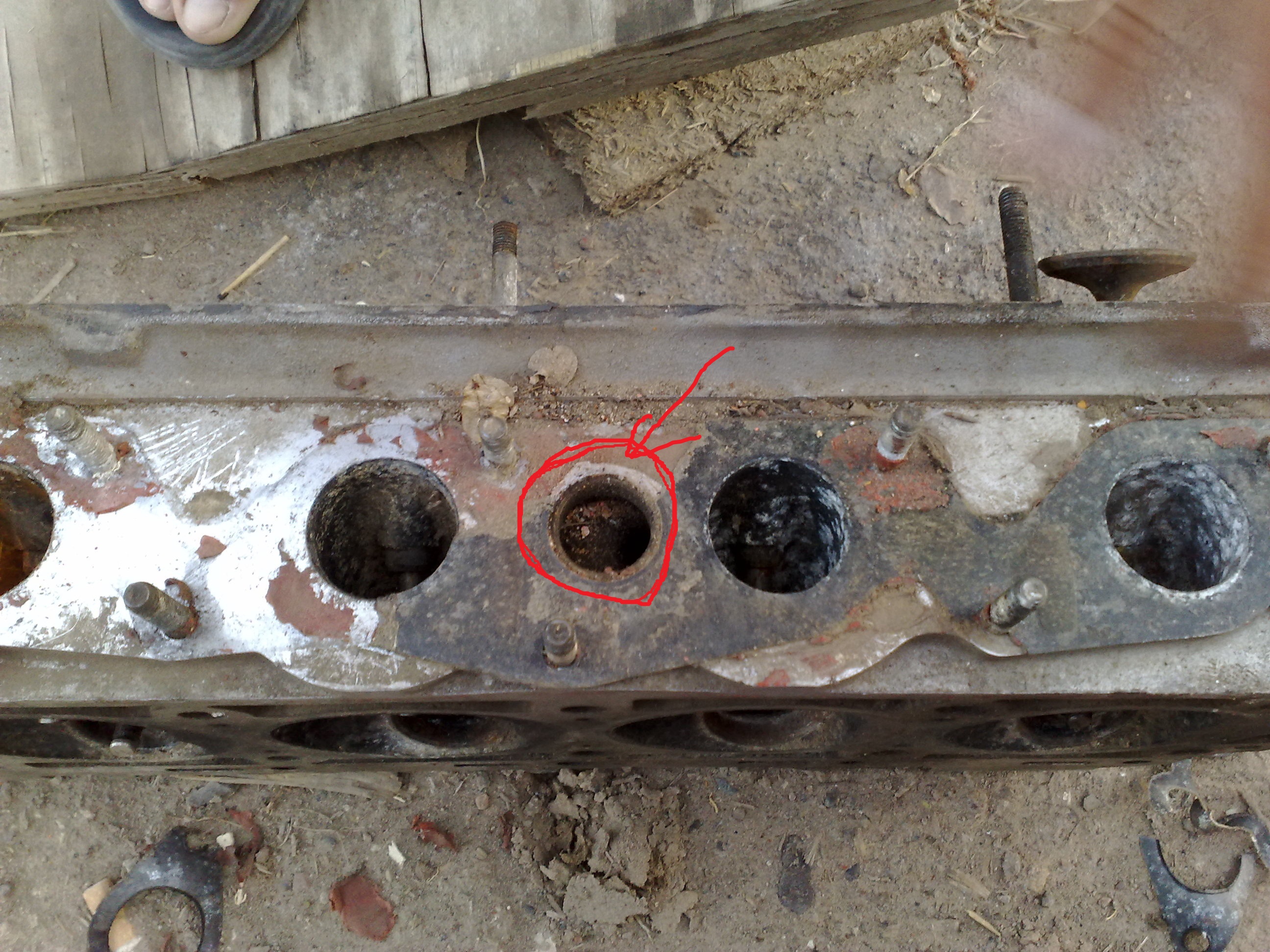

и ещё вопрос: отмеченное отверстие при установке неродного впускного коллектора нельзя перекрывать?

Взять полный ремкомплект, разобраться, поставить и забыть.
и "делать мозги" это как?
если конкретные проблемы - в раздел карбюраторы пишите.

заглушку обязательно ставить, а впрыск уж тогда надо январь от жигулей, нужно сделать 2 детали у токаря, зато все остальное "проще"

почему-то вытекал бензин через отверстие, к которому присоединяется гофра, идущая на воздухан. проблема в том, что мне, студенту, ремонт карба может выйти немного не по карману.. один ремкомплект стоит около 700р, насколько знаю.. а там если что-то менять, то может выйти немалелькая сумма:(
нашли вчера впускной коллектор от АЗЛК 2141 (полностью совпадает по дыркам, а по шпилькам - нет) и карб от него же, также есть немного замученный солекс.
осталось сделать алюминиевый переходник. идея того стоит?
про какую именно заглушку Вы говорите? уточните, пожалуйста:) а про январь.. сколько сама система приблизительно стоит? и какие детали нужно сделать?

заглушка ставится в то место, которое обведено на фото ОБЯЗАТЕЛЬНО! заглушка ставится в гбц, а не в коллектор. про январь читай здесь http://www.oldmerin....c...amp;s=&f=58, цены 10-30тыщь, но 1 раз и навсегда

скажите, пожалуйста, почему там должна быть заглушка? очень интересно
Привет, Petruha124!
Дело в том, что на карбюраторных ГБЦ через это оверстие осуществляется подвод охлаждающей жидкости (ОЖ) для подогрева впускного коллектора. Если же поставить впускной коллектор от впрыска, то ОЖ попадает в него, оттуда в цилиндры и при работе двигателя получаем гидроудар (жидкость несжимаема) со всеми вытекающими последствиями (ремонт двигателя).
В ссылке про Январь всё довольно подробно расписано, но, если потратить 700 руб на ремонт машины является проблемой, Январь затевать не стоит (имхо).
Попробуй-таки почитать литературу по карбюратору, да и тем много было, и восстановить свой карбюратор.

наверно всё-таки буду ставить впускной от азлк и наш отечественный карб. в этом случае в отмеченное отверстие тоже нужно ставить заглушку?

Заглушка нужна, чтобы ОЖ дальше головки не пошла, нужно глушить, если коллектор не родной карбовый.
